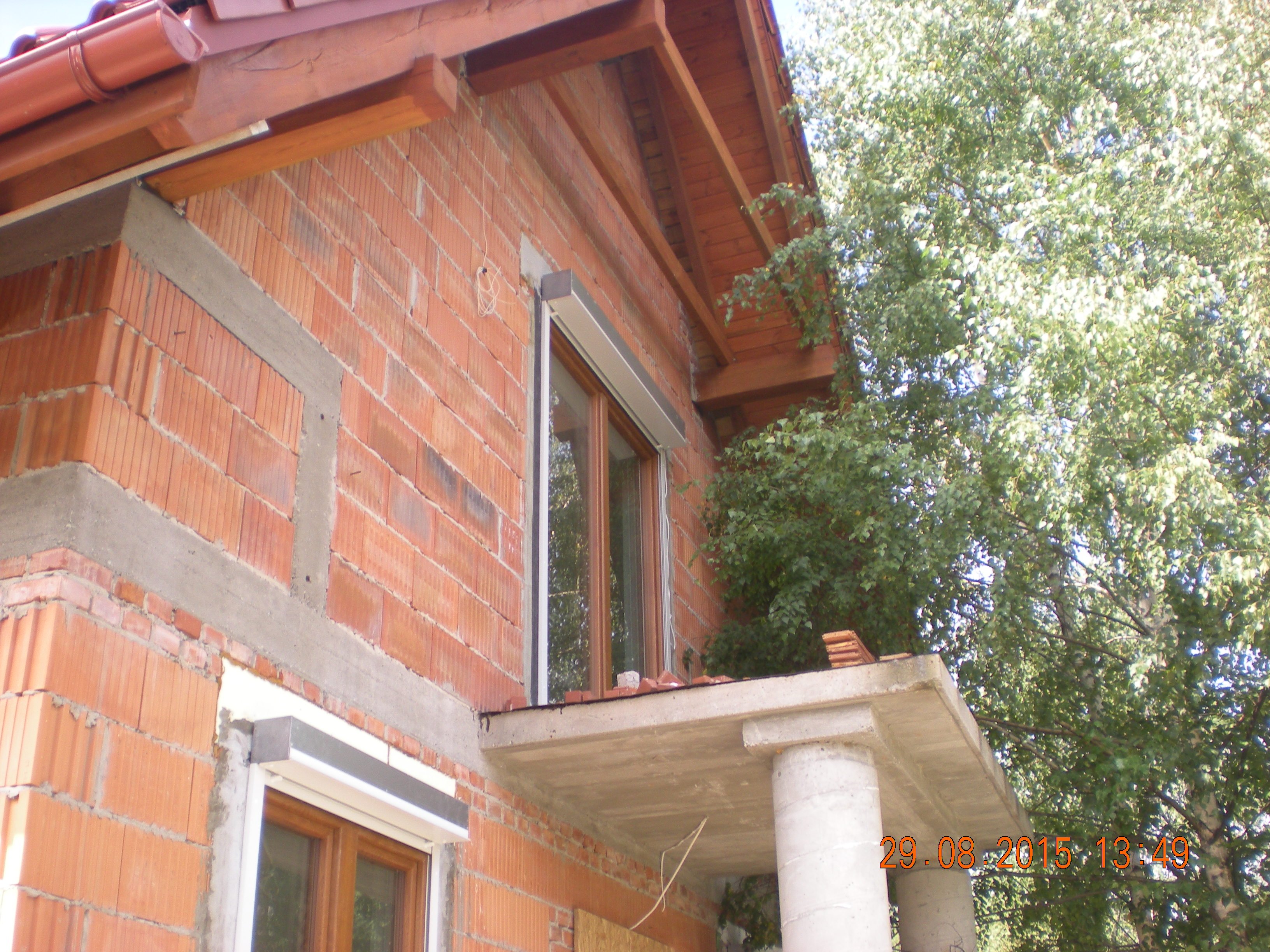

To obfotografuj boki tego balkonu, górę, kanty .
Co do wód gruntowych i opadowych ,masz tam gdzieś mapę warstwicową w projekcie?
Wklejam fotki.
Mapy w projekcie nie mam.

Znalazłam jeszcze jedną starą fotkę. Widać, że balkon był czymś pacykowany.

Napisano (edytowany)
Cytat
Wklejam fotki.
To tak, obróbek brak, ale jest kapinos żeby woda nie wędrowała pod spodem.
Obróbki zamiast z ocynku najlepiej robić z tytan-cynku, żeby wytrzymały więcej niż 10 lat,chyba że płytki zbijesz i nowe przykleisz razem z obróbką . Edytowano przez animus (zobacz historię edycji)

Na fotce widać, że ktoś już powyciągał sznurki, więc OK. Na taras będzie stopień.
Ktoś? Ja, ja osobiście. Taras ma być na poziomie salonu. Tak wygląda, jakby miał być stopień, bo miałam do dyspozycji krótkie pręty. Stopnie wyjdą ze dwa, do ogrodu.

Kolejne wątpliwości dotyczą ganku.
Muszę go jakoś nadlać, żeby doprowadzić do stanu właściwego, niniejszym zlikwidować ten wysoki próg wejściowy i w efekcie obłożyć płytkami.
Jak to powinno być prawidłowo zrobione? Wklejam zdjęcia z różnych perspektyw.

Basiu, niezależnie od tego, gdzie będzie poziom zero tarasu, trzeba wykonać to, co napisałem na obrazku. Potem to ubić i zacząć mierzyć warstwy.
Być może to, co masz pod gruzem, nie jest czarną ziemią, lecz mieszanką ziemi, gruzu, gliny i wsjego. Jeśli jest to stabilne (długo leżało i już nie siada), to wystarczy wyrównać z góry sztychówką (nie pogłębiać, bo w tę dziurę będziesz musiała potem wsypać drogi materiał) i na to sypać to, co napisałem wcześniej.
Napisano
Animusie, super icon_biggrin.gif . Szalenie mnie męczył ten ganek. Nie potrafiłam sobie wyobrazić, jak to powinno wyglądać. Stopień z boku, bomba ( zbieżność z nazwiskiem stolarza przypadkowa i niezamierzona).
