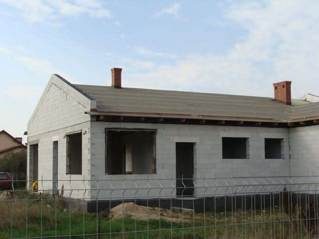

Kolejne pytanie z cyklu; czy ja nie zwariowałam?
Całkiem niedługo (maj/ czerwiec) będziemy kryć dach. Jeszcze nie wiem czym, ale napaliłam się na ten oto produkt:
Blachodachówka z posypką, Gerard Corona
Wszędzie piszą, że pasuje do tradycyjnych domków, imituje gont drewniany, że popularny w górach, bla bla bla...
ale ja mam dziwne wrażenie graniczące z pewnością, że na moim nowoczesnym domku, wyglądałby całkiem zacnie. Szara brama garażowa, drewniane wstawki na elewacji... noszzzz cytując klasyka "somebody stop me" icon_lol.gif
Proszę też nie wyskakiwać z argumentami, że to jednak blacha, nie ma to jak zwykła dachówka... Dla mnie 50 lat gwarancji dla szczelności jest satysfakcjonujące. Opcja jest taka, że albo będę mieć najtańszą dachówkę, albo blachę z górnej półki.

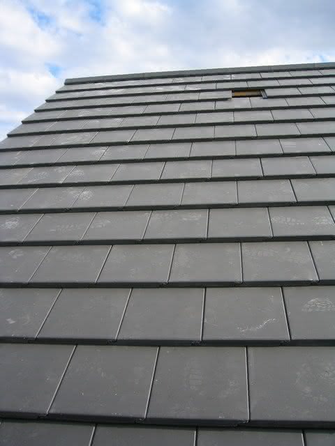

Te mężowe trzeba przyznać mają swój urok. Gdybym dzisiaj dla siebie wybierał to padło by na płaską.
Proces powstawania mchów i porostów pewnie przebiega bardzo różniście, na swoje pierwsze musiałem poczekać jakieś 10 lat.
Płaska to taka:
Edytowano przez demo (zobacz historię edycji)
Napisano
Gdyby to było na moim dachu (20 st.), to zastanowiłbym się czy z takiej posypki zjeżdża śnieg, czy leży aż tam stopnieje?
Wybrałbym opcję Twojego małża.

Płaska to taka:
powaaaaaaaaaażnie? No mów dalej do mnie jak do debila icon_razz.gif icon_wink.gif
sorki zmęczona już jestem, głupawka mi się włączyła
Płaska odpadła dawno temu: po pierwsze kosmiczna cena. Po drugie bardzo brzydko wygląda na dachu z małym spadkiem; wygląda tak jakoś krzywo i zęby są bardzo mocno zaznaczone... Jechałam ją specjalnie obejrzeć na żywo i baaaaaardzo się rozczarowałam (dach miał 25 stopni). Pięknie wygląda na dachach z dużym spadkiem myślę, że od 35 stopni. Wtedy faktycznie tworzy jedną taflę.

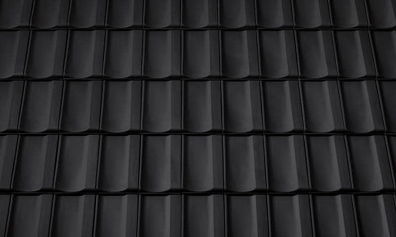

Ewentualnie blachodachówka w kształcie Wenecji, cięta na wymiar. Wsad wybierasz sama(gwarancję). Prościej będzie się dekarzom układało. Demo, chciałbyś coś tegalito podobne na dachu? Betonowa?
są też ceramiczne; creaton domino.
No i blaszka, ale cena zaporowa (Icopal Quadro)

Jeśli chodzi o blachodachowke to w takim domu bardziej byłaby wskazana prosta na rąbek a jak ceramiczna to plaska ale gusta to rzecz gustu ;)
Co do najtańszej dachówki vs blachy to jesteś w błędzie i to sporym.
W moim przypadku jeśli chodzi o dachówkę ceramiczną angobe tego samego kroju czyli kształtu różnica między firmami dochodziła nawet do 200%. Miałem wycenę z Nelskampa czyli średnia półka na 25tys.zł za samą dachówkę a mam taki sam kształt za 14tys.zł.
Czeski producent Tondach również z 50 letnią gwarancją ale dla mnie ta gwarancja to typowa sciema.

Zwróć uwagę na jeszcze jedną blachodachówkę.
Półtora roku temu wybieraliśmy z córką blachę.podobała nam się i Wenecja i inne ,z posypką i bez.W jednej hurtowni była wówczas nowość czyli wzór Symetria.Od razu nas zauroczyła,nie było już mowy o innej.Może i Tobie spodoba się icon_smile.gif Tylko trzeba ją zobaczyć na żywo,nie w internecie.
