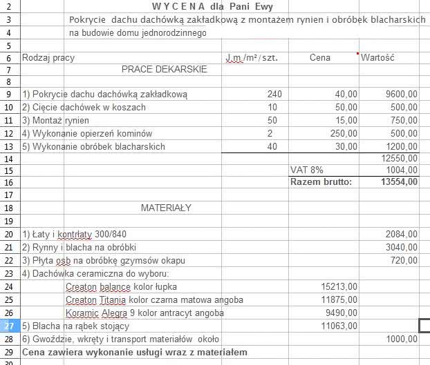

Jak sięgam wstecz pamięcią, od kiedy przyglądam się kosztom pokrycia dachu, ZAWSZE ogarnia mnie smutek.
Myślę, że na wielu pozycjach jest szansa coś wynegocjować.
1. 750zł za OSB to około 15 płyt. Na co one pójdą? Tylko na pasy przy rynnie i w kalenicy?
2. Czym różni się wykonanie opierzenia komina od obróbki blacharskiej komina? Czy aby nie ma tu zdublowanej robocizny?
3. Może te powyższe punkty są w porządku, nie wiem. Ale kuriozalne jest moim zdaniem liczenie za "cięcie dachówek w koszach". Motyla jego noga mać! Postawić kreskę i przeciąć kątówką za 50zł?
4. Wykonanie obróbek blacharskich podobno nie jest tanie... ale nie wiem czy aż tak bardzo nie-tanie.
Na koniec i przede wszystkim:
5. 40zł za m2 robocizny to chyba bardzo dużo. Tu bym sprawdził w necie i w Sekocenbudzie (zapytaj o to Draagona, On ma, zdaje mi się, dostęp na bieżąco do cennika Sekocenbudu - to normowa wycena prac budowlanych).

tadaaaaaaaaaaaaaam
pierwszy, oficjalny kosztorys na wykonanie pokrycia dachowego. Jakieś uwagi, sugestie; tanio, drogo?
[attachment=22561:Przechwytywaniyuge.JPG]
Drogo i mało precyzyjny kosztorys.
Jak można wycenić koszt pokrycia dachu dachówką zakładkową (prace dekarskie) a w materiał są wymienione trzy rodzaje dachówki ceramicznej (każda posiada inna cenę detaliczną) a cena obejmuje podobno materiał wraz z robocizną. Czegoś tu nie łapię, nie ogarniam tego kosztorysu.
I teraz policz sobie faktyczny koszt pokrycia to nie wyjdzie 40 zł od m2 tylko grubo, grubo więcej.
A cena z pozycji materiału nr 6 to już chyba z kosmosu sobie wzięli, za gwoździe i wkręty + transport 1 tys !!!!!! chyba na głowę ten fachman upadł.
Zgodzę się do obróbki kominów - 500 zł , ale do obróbki blacharskiej? 1200 zł za jakie obróbki?
Solka, najlepiej jak chcesz to zobrazować to wklej projekt dachu, bo że ma on 240 m2 to wiem z faktury, ale też mi sie wydaje to dużo, wg projektu można będzie bardziej pogdybać icon_smile.gif
robocizna jest wyceniona na ca. 13,5 tys i później odpowiednio 3 ceny różnych dachówek. Mnie bardziej dziwi dlaczego nie ma wyceny robocizny na blachę płaską, bo raczej nie powinna być taka sama jak położenie dachówki.
Ale w poz 29 pisze wyraźnie, że cena zawiera wykonanie usługi wraz z materiałem, a podliczenie wraz 8% Vatem jest tylko jedno, no chyba że ta faktura proforma nie jest do końca zeskanowana.
Nie wiem jak ten fachowiec liczył, że wyliczył Ci 50 mb rynny i co to za wyliczenie kwoty za rynny i blachę bez podania nazwy producenta rynien.
Ewa, ten kosztorys to robiony tak tak na odpie.. za przeproszeniem z dużym naciągactwem inwestorki na kasę. Za montaż rynien 750 zł gdzie jest to praca na pół dnia dla dwóch osób.
Wycena powinna być bardziej szczegółowa żeby wiadomo było za co i za ile się płaci. Bo np, że gościu napisał za dachówkę Creaton Balance (kolor łupka) 15213 zł nic to nie mówi, powinno byc wyszczególnione ile dachóowek podstawowych, ile skrajnych, ile gąsiorów (nie daj się na ciągnąć na dachówki wentylacyjne), wspomniałem o dachówkach skrajnych bo może okazać się że gościu zrobi Ci opierzenia z blachy a to wg mnie tylko profanacja dachu. Widziałem już takie dachy gdzie położona śliczna dachówka a opierzenia zrobione z blachy, bo dachówki skrajne są drogie, kosztuje jedna więcej niż m2 dachówki podstawowej.

Cytat
...Wycena powinna być bardziej szczegółowa....powinno byc wyszczególnione ile dachóowek podstawowych, ile skrajnych, ile gąsiorów ...
Racja. Pamiętam, że jak poszedłem do finco-stal, to w wycenie dali mi szczegółowy rozpis.
Facet zrobił kosztorys materiałów przy mnie, na podstawie podst wymiarów dachu. W pięć minut.
I podał:
szt
GĄSIOR POWLEKANY L-2000mm .....
WKRĘTY FARMERSKIE POWLEKANE .....
GWOŻDZIE DEKARSKIE POWLEKANE .....
GWOŻDZIE OBRÓBKOWE POWLEKANE .....
Uszczelka uniwersalna L=1840 .....
Pas nadrynnowy L=2000 .....
Owiewka wiatrowa L=2000 .....
Rynna koszowa L=2000 .....
Wkręt samonaw. 4,8x35 op. 250 szt. .....

nie ma tego w robociźnie, cena za materiał ca. 2000 zł
To kto nabije te łaty i kontrlaty?
Powtarzaj każdemu kogo zaprosisz do wyceny........... dach Twój dwu spadowy jest b. prosty do wykonania tylko 2 kosze 2 kominy ,brak okien dachowych ,zabudowa niska oraz kąt dachu ułatwia pracę na nim.
Targuj się to dobry kąsek dla wykonawcy.

Przecież nabijanie łat i kontrłat to oczywista oczywistość i jest to nieodłączna czynność przy układaniu dachówki i jej podobnych materiałów.
Jeszcze nie widziałem aby ktoś nabijał łaty i kontrłaty a ktoś inny (inna ekipa) układała pokrycie dachowe.
Napisano (edytowany)
Cytat
A cięcie dachówki w koszach i innych miejscach to nieodłączna czynność przy układaniu dachówki czy nie ? Edytowano przez animus (zobacz historię edycji)

Cytat
Oczywiście że tak. Dlatego napisałem, że dla mnie ten kosztorys to taki na odpie... zrobiony. Ten kto to robił sądził, że znalazł głupszego od siebie, a inwestor to dojna krowa.
Napisano
To jest tzw. kosztorys ofertowy i raczej tylko orientacyjny.
W zasadzie służy tylko do porównania ofert kilku wykonawców, w zakresie sumarycznej kwoty całości usługi (robocizny) + ewentualne upusty za materiały (dobry wykonawca ma spore upusty w hurtowniach i często "dzieli się" nimi z inwestorem).
Przeto - niech Pani poprosi o ofertę i kosztorys innych wykonawców i przeprowadzi casting (przy pomocy Foruma?).
3M się Protoplastka.
Ps. A tak po naszemu.
Inwestora nie interesuje ile kosztuje przycięcie dachówki, nabijanie łat i inne duperele - to jest rozmydlanie tematu.
Inwestora interesuje ile zapłaci za dach, wykonany zgodnie z projektem i "sztuką budowlaną (dekarską?)".

Cytat
Nie chciałbym, żeby mi ktokolwiek komplet orynnowania (w tym 50mb rynien) zamontował we dwie osoby w pół dnia...
Ale, że rynien jest około 30mb, więc dodali też chyba rury spustowe, co trochę wypacza cenę za usługę icon_confused.gif
A ogólnie to jest raczej jakiś skrót kosztorysu.
Powiem, że na Podlasiu za montaż takiego daszku dekarze życzą sobie około 40-43 zł za m2. W tej cenie jest już kompletne łacenie, ułożenie i cięcie dachówki, wszelakie obróbki blacharskie, montaż wyłazu dachowego i montaż orynnowania. Kwestią dogadania jest koszt czap na kominie i ewentualne okna w dachu.
Przejdź się do innego punktu sprzedaży z projektem i niech zrobią szczegółową wycenę.
Gość Razmes
Napisano
I akurat kosztem dachówek skrajnych/szczytowych się nie przejmuj, będzie ich tutaj maksymalnie 24 szt. więc specjalnej różnicy na nich, a opierzeniu z blachy płaskiej nie doświadczysz. Sam osobiście bym ich tutaj nie dawał, wykończenie z blachy płaskiej zachowałoby spójność z obróbkami ogniomurów.

Cytat
Biorąc pod uwagę jakie dzisiaj na rynku są rynny (mam na myśli systemy rynnowe) a nie jak kiedyś gdzie trzeba było lutować, doginać, wyginać to sprawna ekipa dwóch ludzi poradzi sobie, a raczej powinna sobie poradzić icon_cool.gif
Cytat
Poważny wykonawca nie daje na papierze kosztorysu orientacyjnego. Orientacyjnie to można kosztorys powiedzieć na "słowo". A co będzie jeżeli inny wykonawcy podejdą do zagadnienia profesjonalnie i zrobią dokładną wycenę? To taki wykonawca co zrobił kosztorys orientacyjny odpadnie w przedbiegach.

Cytat

Cytat
Zabrzmi to co najmniej dziwnie, ale zwykła dachówka zaczyna być najtańsza wacko.gif blink.gif
Powiem, że nawet ceramiczna angobowana czy szkliwiona wychodzi taniej niż ta blacha a trwałość nie porównywalna z blachą.
Napisano
Zapewne wiele się zmieniło od czasu, kiedy kilka lat temu porównywałem koszty blachodachówki i dachówki.
Z metra liczona dachówka wychodziła taniej niż blachodachówka, ale po dodaniu akcesoriów, zabijała ceną.
Te kawałki z posypką piękne są, mnie też one niezwykle się podobały, kiedym je wyczaił na czyimś dachu. Aż poznałem ich cenę, wtedy wiele się zmieniło: czar prysł.
