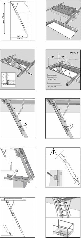

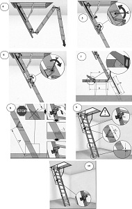

I to jest kluczowe. Bo jak skrócę, to raczej nie dosztukuję . A zdania fachmanów w tej kwestii podzielone.
Instrukcja może i była, ale na pewno już jej nie ma icon_biggrin.gif .
Zgryźliwy w tym momencie nie jesteś, ale skromny porażająco :tease2: .
Fotki .Ten niższy zawias jest wyprostowany, tak jak ma być.
Rozwiń
Ten niższy jest wyprostowany bo złożyłaś ostatni element schodów prostopadle a że schody po całości są za długie to pierwszy element się nie złożył.
Możesz swobodnie złożyć ostatni element prostopadle wtedy ten ostatni nie będzie się stykał, będzie pod kątem.
Bo to są instrukcje aby je czytać.
Przecież nie wszyscy mają w domach jednakową wysokość pomieszczeń i każde schody (bynajmniej drewniane) trzeba dociąć do wymiaru wysokości pomieszczenia.
http://www.budnet.pl/Jak_zamontowac_schody...,a=14.html#read
http://www.pph-wyrobyzdrewna.pl/img/schody...cja_montazu.pdf
https://www.google.pl/url?sa=i&rct=j&am...473069558307763
i tak na zakończenie to kolejny ukłon dla twoich fachmanów. Czy oni pierwszy raz montowali takie schody aby nie wiedzieć jak je po montażu dopasować. I strach nawet pomyśleć że oni zamontowali Ci te schody krzywo, wtedy tylko do ponownego montażu.
Po tej lekturze jaką Ci zapodałem powinnaś wiedzieć co i jak. icon_biggrin.gif

Wracając do schodów, montowali górale. Nie wiem, który raz. Pomińmy to.
Ważne, że należy skrócić, to jest kluczowa odpowiedź na moje pytanie icon_biggrin.gif .

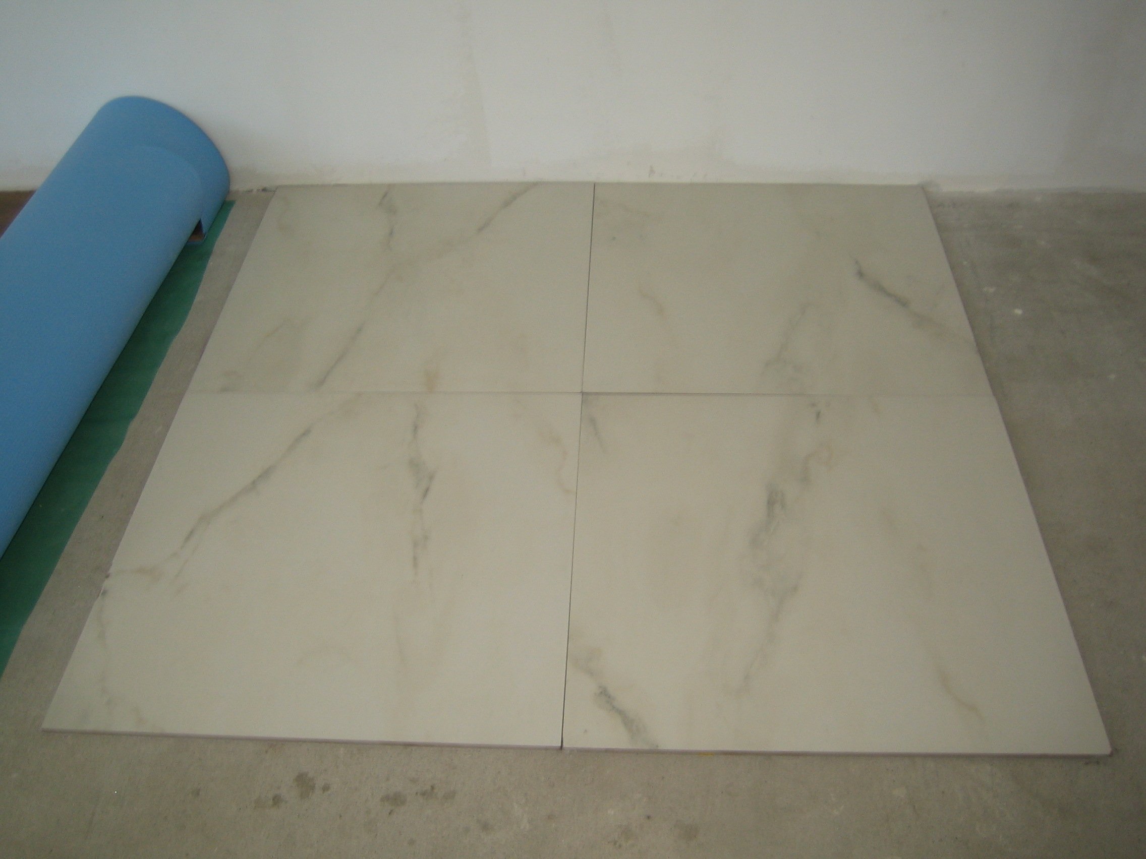

Przymierzałam dziś płytki pod kozę. Wystają ohydnie ponad panele. Ta listwa , której szukam się nijak nie nada. Myślałam o takiej, w którą wsuwa się płytkę, a z drugiej strony dochodzi panel. Różnica wynosi jak nic 0,5 cm ( nie mierzyłam, na oko).
Jak to w takim razie wykończyć? Jaką listwą? Odpowiedzi proszę z wizualizacjami icon_biggrin.gif .

Co do listew i inspiracji jako,że ja złoty chłopak zapodaje złotą icon_smile.gif W głębi widać listwe listwe pod kominkiem,jako,że polkole to i inny rodzaj listwy:

Arturku, listwa mieści się w kanonach mojej estetyki. Pewnie wybiorę coś podobnego. Natomiast nie będę sobie życia utrudniać formami kolistymi. Piec jest prostokątny w rzucie, zatem płytki ułożę w ten sam sposób. Kiedyś chciałam okrągły, ale ekonomia zweryfikowała chciejstwo.

Z działań na budowie sprawy się mają tak. Został przerobiony dolot pod kozę. Jutro ma być zalany. Potem tylko przyklejenie tych czterech kafli i akcja koza właściwa. Kafle kupiłam na wyprzedaży. Jeśli coś się nie powiedzie przy wierceniu dziury, to nie mam nic na zapas. I raczej nie będzie z czego wybrać.Zostały może ze trzy i to mocno wybrakowane. Te też są , ale je sprytnie poukładałam i jak będzie listwa, to mankamenty nie będą widoczne.
W razie czego mam alternatywę, ciut jaśniejszą. Pokazuję.
Poprawiona została też bateria umywalkowa. Wprawdzie miała być ciut niżej niż u góry, ale panowie przesadzili zdecydowanie. Nie wzięli bowiem pod uwagę kształtu wylewki, która sama w sobie jest pod kątem skierowana do dołu.
Jutro chcieli wejść górale tynkować. Musiałam ich przesunąć, bo barierki jeszcze nie są gotowe. Nie byli zachwyceni, ale sami sobie winni. Gdyby w ubiegłym roku nie uciekli ode mnie na inną budowę, nie byłoby problemu.
Czekam na barierki i myślę o tynku, bo ciągle jeszcze niekupiony.
Płytki wklejam.
