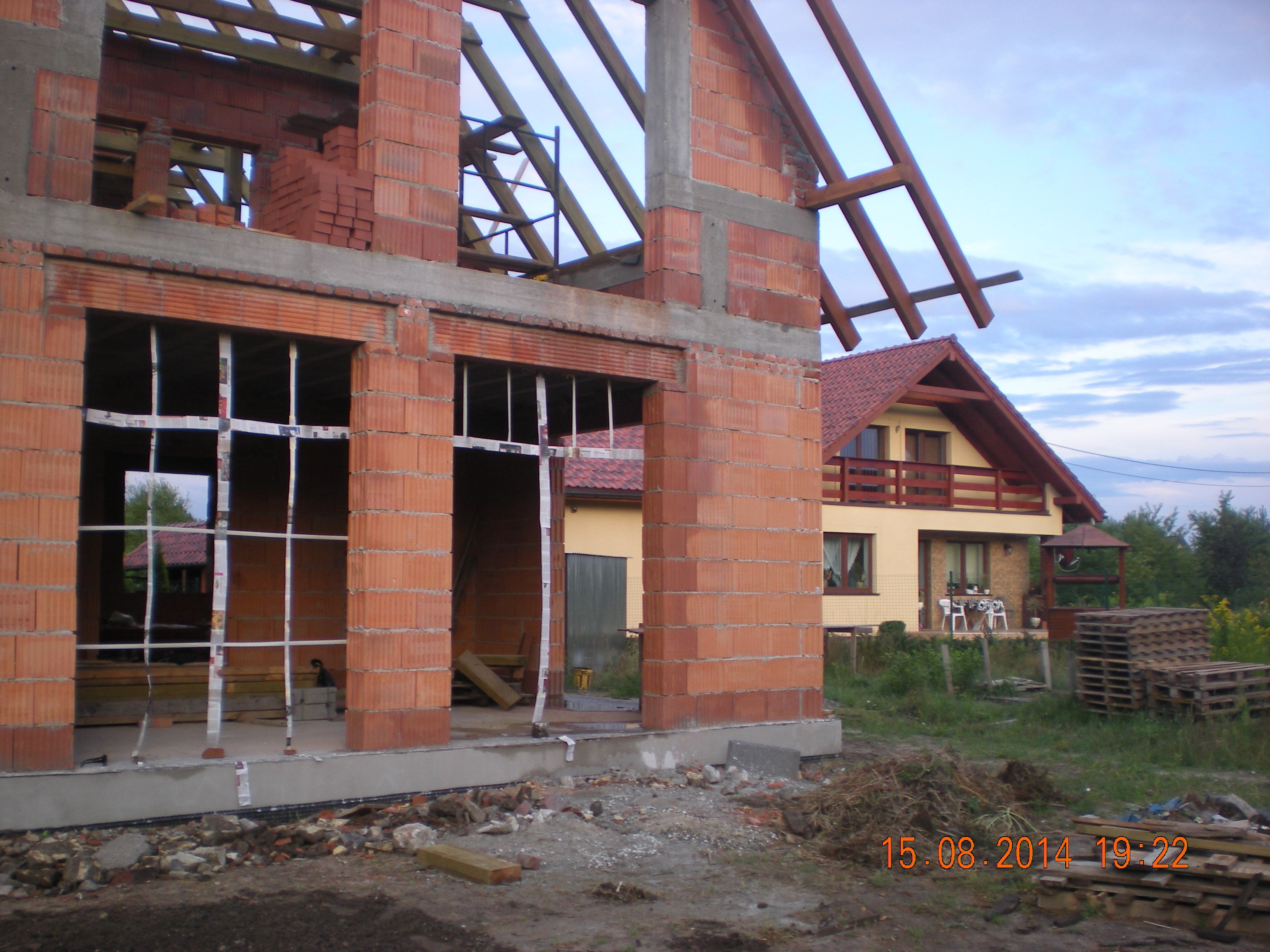

Kwestia okien jest też związana z tarasem. W projekcie jest on od zachodu, nieco węższy niż długość tego pokoju. Pomyślałam jednak, że wiosną czy jesienią, rano na tym tarasie będzie chłodno. Może więc warto się pokusić o wydzielenie drugiego miejsca, mini tarasu od południa, a wtedy być może rozsądniejsze by było otwieranie drzwi właśnie od tej strony, od południa? Nie mieszkałam nigdy w domu, zatem liczę na podpowiedzi i uwagi praktyczne icon_smile.gif. Edytowano przez Baszka (zobacz historię edycji)

Dzięki wielkości Ewy, Szanowni Czytelnicy moich zmagań możecie na własne oczy ujrzeć bez zbytniego nadwyrężania wyobraźni, co stanowi przedmiot przedostatnich aktualnie rozmyślań. O aktualnie ostatnich napiszę deczko później, choć jedno z drugim związane.Na pierwszym zdjęciu wspomniane dwa okna tarasowe ( od zachodu), z widoczną wizualizacją okien, którą dzielnie mój syn uskutecznił. Po lewej podział z projektu, po prawej nasz pomysł. Dom sąsiadów to ten sam, który zaznaczyłam na rysunku.

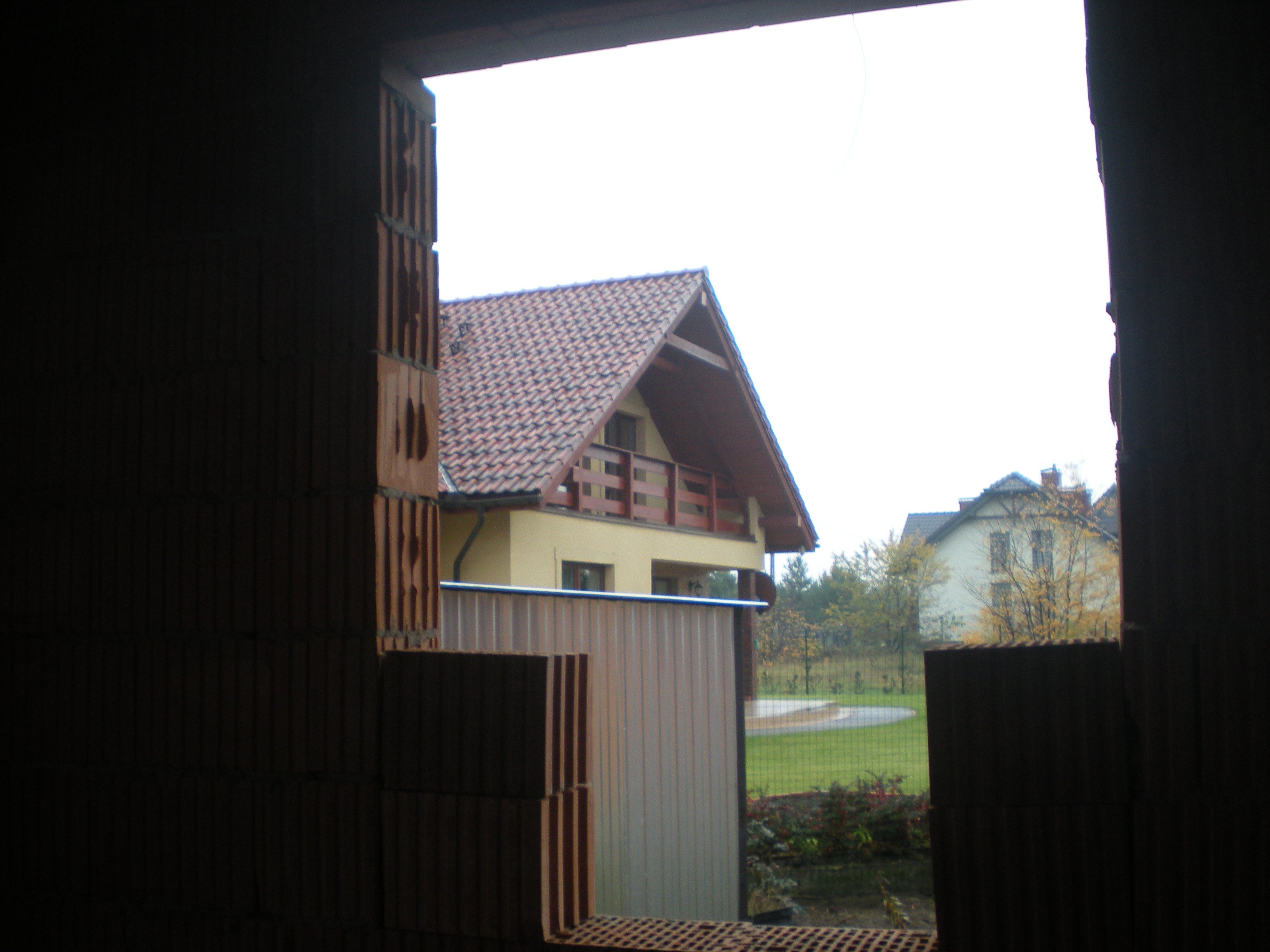

Zaglądając przez okno po prawej, widać to dyskusyjne okno przy kominku. Na zdjęciu nr dwa te same okna widok od środka. Tym razem już bez okien, wiatr wywiał icon_smile.gif.

Mam drzwi tarasowe od południa i gorąco mawiam Cię, żeby i Twoje południowe były otwieralne.
W okresach przejściowych dają moc radości, kiedy wiosną JUŻ wpada ciepłe z ogrodu do domu, a jesienią JESZCZE łąpiesz ciepłe z zewnątrz.
Skrajne upały to raczej krótkotrwała udręka.
Nie mam tarasu zachodniego. I to też jest kłopot. Taras południowy jest ekstremalny: zimą wieje, wiosną zimno, jesienią zacina, a latem brakuje cienia.
Zachodni taras zapewne jest bardziej do użycia.
Przyjrzyj się może szczegółowo nasłonecznieniu obu tarasów przez cały rok i na tej podstawie zadecyduj. Są w programach graficznych symulacje ruchu słońca i może okazać się, że otwarcie drzwi zachodnich daje te same korzyści co otwarcie południowych.

Basiu, a co z kuchennym oknem, podjęłaś już decyzję? Jakby co, to jeszcze zdjęcie tego cuda
No waśnie kuchenne okno, które jest na ostatnim zdjęciu, to kolejna decyzja okienna do podjęcia.
Właściwe okno kuchenne (projektowe) ma wymiar 1,20 x 1,50 ( wschód). To , które widać na zdjęciu jest moim wymysłem.
Początkowo było (jeszcze to widać) tej samej wielkości, ale potem kazałam je zmniejszyć, by nie kolidowało z odległością od kuchenki. Praktycznie z uwagi na ustawienie najlepiej by je było zlikwidować, ale szkoda mi, bowiem jest od południa.

to ja rozumuję tak
masz drzwi obok drzwi od południa
i jedne drzwi od zachodu
z racji używalności
jak od zachodu zrobisz stałe szklenie to żeby umyć będziesz popindalać na około - mnie by się nie chciało
od południa mam 2 duże okna i drzwi balkonowe
jedno z okien jest przy drzwiach i jest to witryna - wydaje mi się to rozwiązaniem optymalnym.

Dziękuję Orle za przedstawione rozumowanie. Drobne sprostowanie. To pojedyncze jest od południa, te dwa od zachodu.
Rzecz polega na tym, że te dwa obok siebie, nawet jeśli jedno z nich będzie stałym szkleniem, muszą wyglądać jednakowo, czyli szklenie w skrzydle, czyli prawie taka sama cena. To pojedyncze od południa mogłoby być szkolne w ramie ( inna cena).
