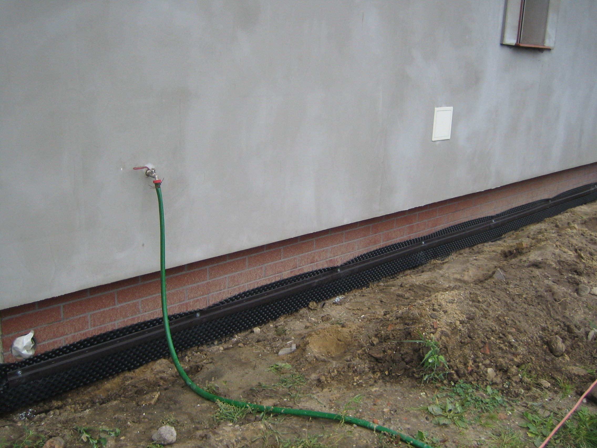

Gniazdo na elewacji, na gotowej już elewacji, nie wiem, czy temat jeszcze aktualny, ale ja jestem bardzo na bieżąco, otóż gniazdek mam wszędzie dużo, ale tego jednego mi bardzo brakowało, na zewnątrz budynku gospodarczego, przeoczyłem, pod wpływem dyskusji tu u Ciebie, dorobiłem sobie w tym tygodniu takowe, jak pisał Leszek (chyba) wyciąłem w styro otwór, wygrzebałem styropian (wcześniej na wylot przez ścianę otwór, po drugiej mam rozdzielnię, pod którą się podłączyłem) puszkę instalacyjną (głęboką) osadziłem na piankę, na drugi dzień wszystko zamontowałem (gniazdo IP44) i oceniam, że nawet szarpiąc za kabel nie wyrwie się tego, dzięki Twoim "problemom" mam gniazdo, którego mi bardzo brakowało icon_smile.gif

U mnie gniazdko na razie w lesie, jestem z elektrykiem umówiona na telefon tuż przed tarasem. Że taras też w lesie, to...

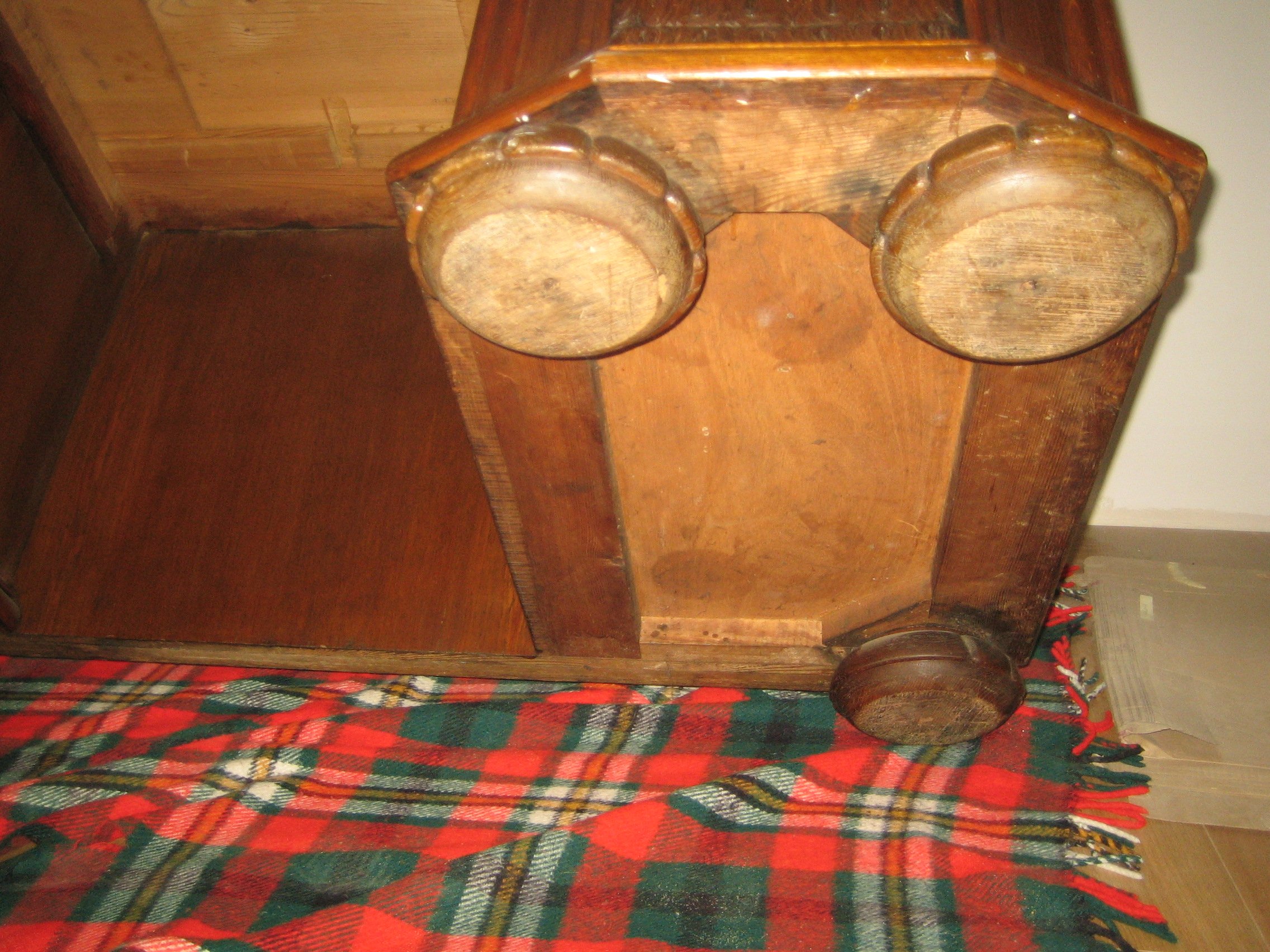

Uzupełniam zdjęcia: podklejanie nóg biurka, obrobione kubełki i jeszcze jedno w związku z tym, co kiedyś Lesiu napisał o zjedzeniu przeze mnie jaszczurki. Na tym zdjęciu wyraźnie widać, kto kogo zamierza zjeść icon_biggrin.gif .

Ktoś tu ma pierdolca czy mi coś na oczy nalazło.
:hahaha2:
Chodzi Ci o to , że kubełki nie są obcięte? Obciąć równo z listwą chyba nie jest problemem? Napisz konkretnie , a nie rycz ze śmiechu jak bawół icon_biggrin.gif .
