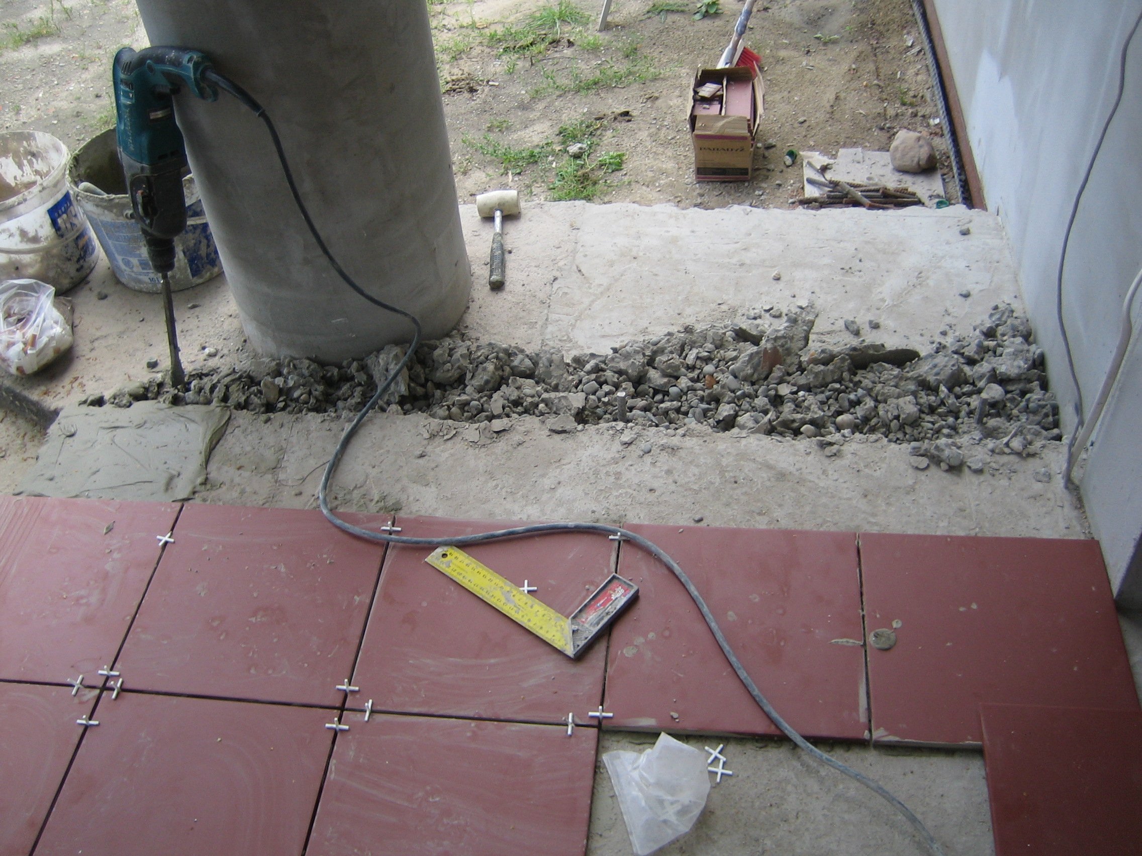

Może w przyszłym tygodniu będzie płytkowany ganek. Dlaczego napisałam może, nie muszę chyba tłumaczyć.

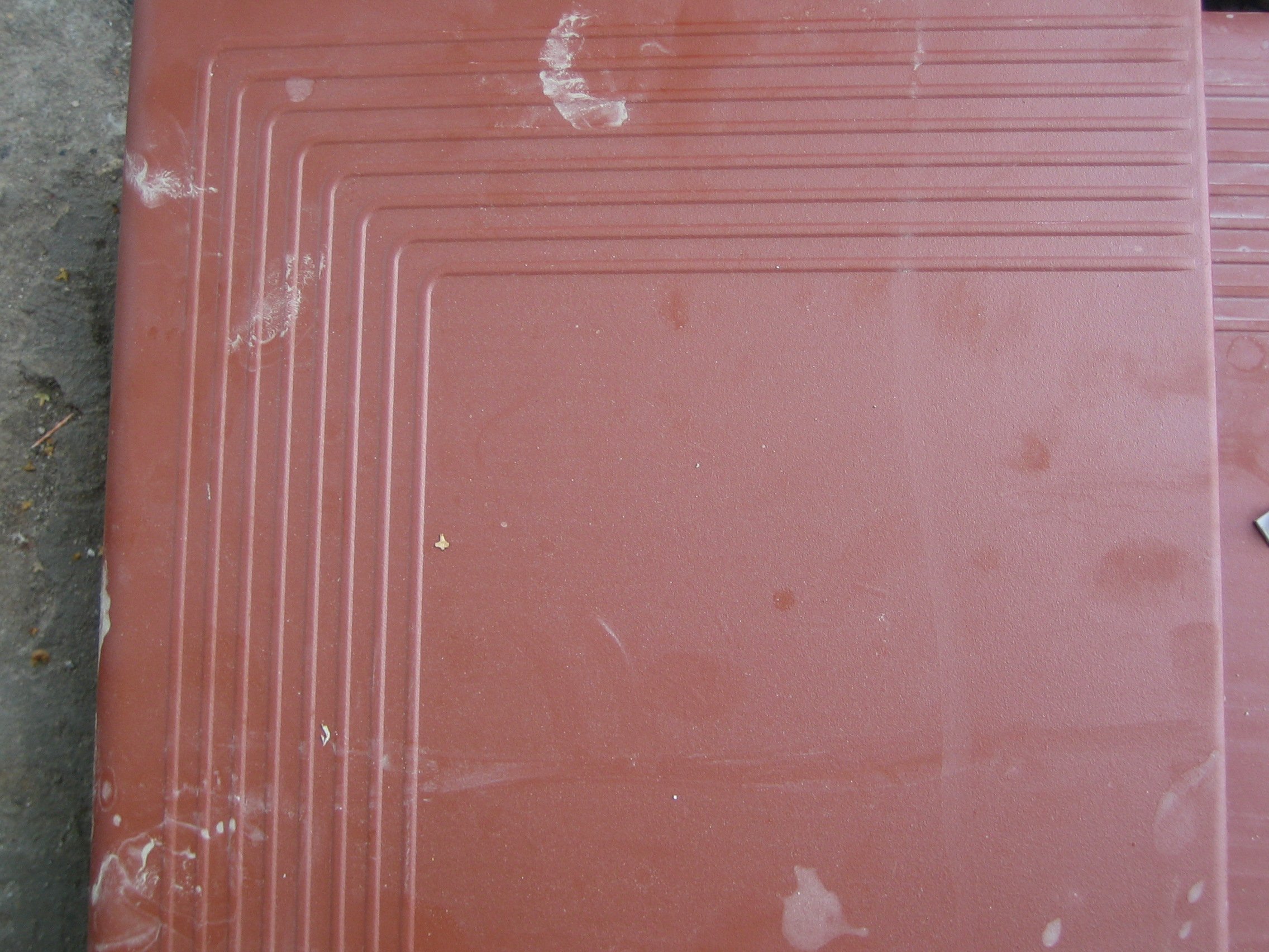

Muszę kupić płytki. W związku z tym mam pewien dylemat. Kupię takie klinkierowe, jak na cokół. Tyle, że na schody i tę powierzchnię tuż przed nimi w rozmiarze 30 x30. Nie wiem, jak obrobić te boki. Chciałabym uzyskać efekt mniej więcej jak na zdjęciu, które wklejam.
Obok zdjęcie mojego ganku. Lepsze, aktualne zrobię jutro. Chodzi mi o te powierzchnie przy kolumnach i boki po zewnętrznej i wewnętrznej stronie ( przy schodach). Pewnie najprościej będzie kupić płytki obu rozmiarów i poukładać. Nie miał mi kiedy ten słoik chcieć odfrunąć icon_evil.gif .
Ganek.

Ileż Was mogę prosić, chodźmy w końcu na ganek icon_biggrin.gif . Jutro będzie strugany, a nie wiem, jak te płytki układać. Wykonawca chce dać wszędzie te duże 30 x 30, ale uważam, że to będzie tak sobie wyglądać. Sugeruję się tym zdjęciem z postu#2705.
Jak radzicie?

Siedzę już na budowie. Prawie" otwierałam " Casto. Dziś jest ekipa wzmocniona Pasza i Sasza. No i jaja od rana.
Przy nadlewaniu ganku mówiłam, że ma się zmieścić wycieraczka. Drzwi otwierają się na zewnątrz. Dziś , jak zaczęli mierzyć laserem, okazało się , że jest nierówno. I wycieraczka nie ma prawa bytu. No może taka wpuszczana , o której chyba kiedyś Retro pisał.
1. Jak to powinno wyglądać?
2. Jaki wymiar tego zrobić, ile zapasu poza wycieraczką?
3. Jaka odległość od drzwi?
4. Jak to cudo obrobić?
Będziesz ją co chwilę szarpać, wyciągać i trudno bardzo w tej wnęce sprzątać (ciężko się wymiata z dziury)

Gorący meldunek z placu budowy.
Wybór był następujący:
1. nadlać kawałek betonu ( odpada , czas)
2. ciąć płytki, ale wówczas wyszedłby klin ( Pasza odradził)
3. podkuć ten nadlany ganek, wtedy klin wyjdzie tam , gdzie kolumna, chyba że w tym miejscu ułożą płytki sprytnie, w karo
4. równać klejem ( ostatecznie 5 cm )
Pasza się skłaniał ku rozwiązaniu nr 4, ja ostatecznie wybrałam nr 3.
Teraz pytanie tylko dla zaspokojenia mojej ciekawości. Czym by groziło równanie klejem tych nieszczęsnych 5 cm?

Fotki jeszcze gorące ze skutego w drobnej części ganku.
Na ostatniej fotce płytka narożna. I tu mam pytanie, czy jest sens dawać taką płytkę narożną , wtedy trzeba układać te skrajne płytki też ryflowane. Jest to praktycznie uzasadnione? Jeśli nie dam narożnej, tylko prostą ryflowaną, wtedy reszta może być gładka. Jest sens wydawać kasę na te ryflowane po bokach? Bo na schodach oczywiście tak. Przynajmniej takim mitem żyję.

Jeszcze nie zrobione, ale już kupione. Dłubią. Zrezygnowałam z tych ryflowań po boku. Tamtędy się chodzić nie będzie.

Chcieli robić od razu, w sumie okazało się 5 cm, ale idąc za Waszymi uwagami, nie pozwoliłam. Podkuli beton i jest ok.
Przewrotnie powtórzę pytanie, co by się stało, gdyby wpacykowali tyle kleju?
Zbieralabyś płyteczki razem z klejem po pierwszej, najdalej drugiej zimie. To jedna z rzeczy w stylu "będzie pani zadowolona".

Widzę, że Cię optymizm nie opuszcza
To są bardzo śliskie płytki, dlatego pewnie animus napisał "śliska sprawa".
To dobrze, że się na taki wariant nie zgodziłam.
