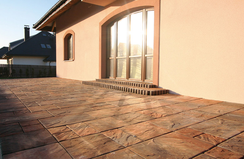

A widzisz tam przy tym górnym tarasiku białą elewację???
A na tych zadziorach kafli, będą się laćki targać!
Mam takie w wiatrołapie!
A idź mi. Wżera się brud okropnie.

Ewie dziękuję za fotki z tarasami icon_biggrin.gif . Właśnie o te schodki z domu mi chodziło. Żeby taras był na gruncie. Z czego, to się jeszcze okaże.
