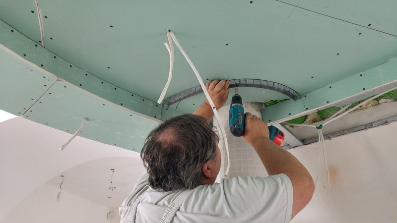

I zaczynają się problemy, przed nami ostatni i najważniejszy sufit podwieszany i kłopoty.
Sufit miał mieć ok 13cm, jest to nierealne, można zejść do 25cm. Może ciut mniej.
Druga warstwa czyli rogal miał być obniżony o 10cm w stosunku do standardowego sufitu.
Kombinowałem tak, aby :
Sufit nr 1 - 25cm
sufit nr 2 25+10=35cm
sufit nr 3 30cm
Ale projektantki twierdzą, że sufit może być za ciężki cokolwiek to znaczy icon_smile.gif
Link do komentarza
