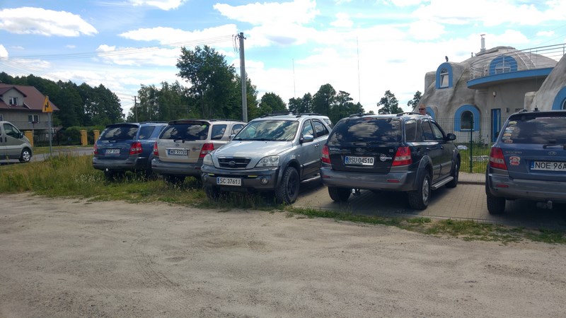

autorushd Napisano 5 lipca 2016 Autor Udostępnij #3307 Napisano 5 lipca 2016 Dziś spotkanie sorento , takie turbo spotkanie ;) W kopule. Romkon dalej walczy z łukami, dziś przykleił ostatnia warstwę płyty 6mm. Zostawił kanał do zamocowania listw ledowych. Link do komentarza
