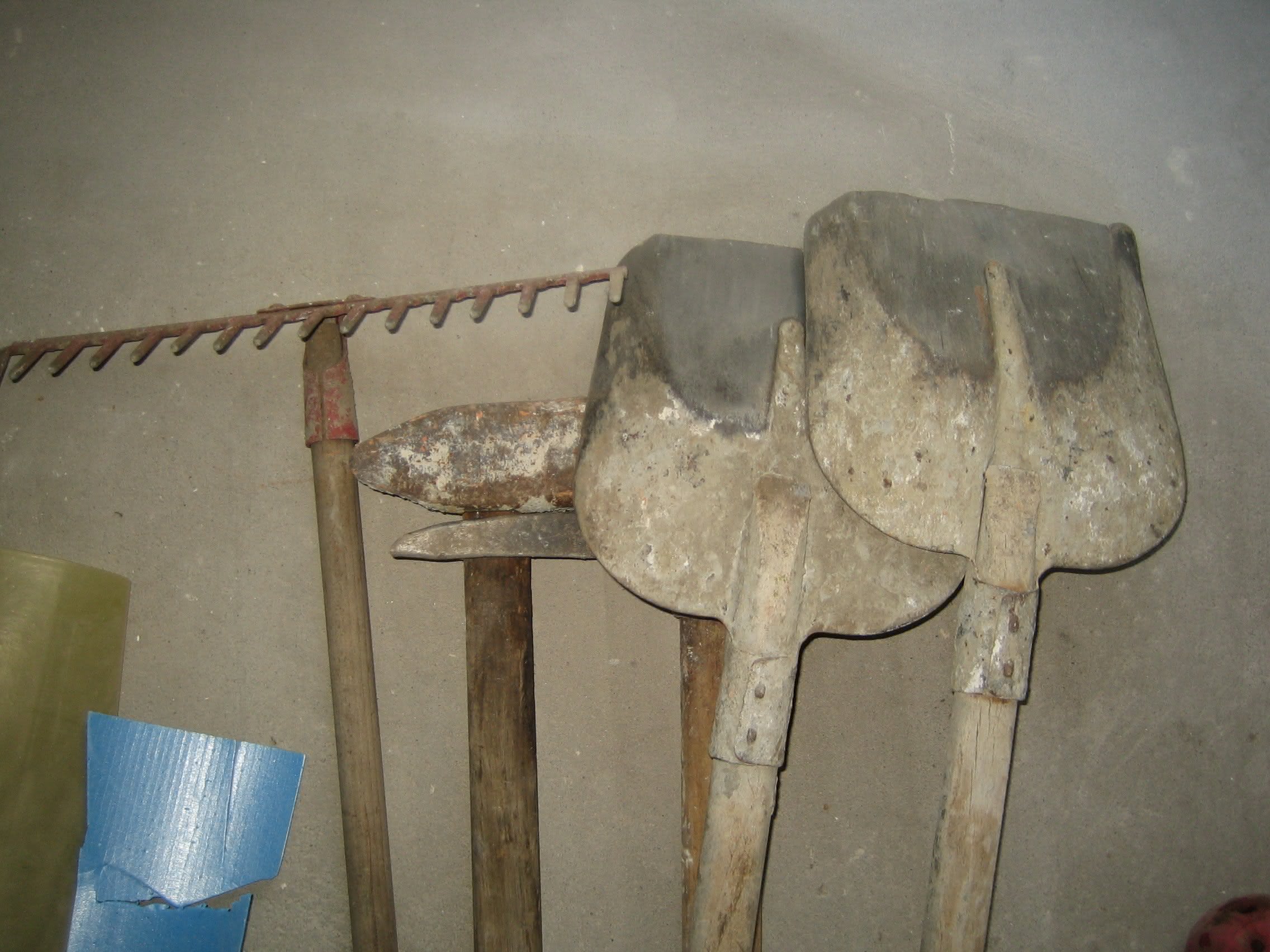

Oto park maszynowy panów, którzy mają robić taras, fotka obiecana Heniowi.
:takaemotka:
no na bogato Ci powiem, na bogato...
Też mam taki "park maszynowy" (w sumie to nawet pokaźniejszy), chrzanić to wszystko, ZOSTAJĘ BUDOWLAŃCEM icon_lol.gif
Martwiłbym się gdyby tych narzędzi nie mieli. Na tym etapie nic więcej nie potrzebują.
Gość mhtyl
Napisano
Cytat
No tak, ale wymieniłeś tylko dwie łopaty, tymczasem tam, jak zauważyła Ewa, na bogato icon_mrgreen.gif
Oczywiście, zapomniałem dodać że to już podchodzi taki sprzęt pod "ciężki budowlany" icon_biggrin.gif

Chłopaki nieźle zainwestowali w swój park maszynowy :icon_mrgreen:
Baszka miała mówione/pisane 324 842 razy żeby wziąć fachowców napędzanych piwem,a jaki sprzęt tacy mogą mieć??? :icon_biggrin:
Nie jest jeszcze tak źle :icon_wink:
