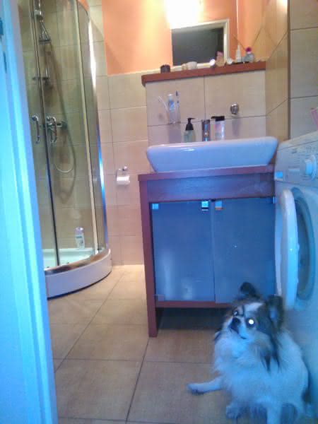

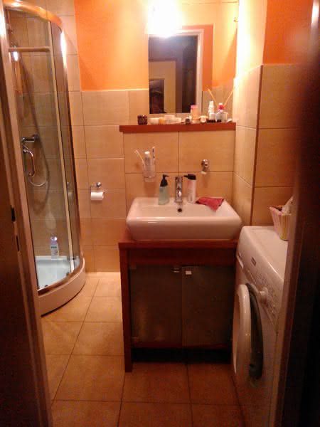

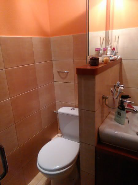

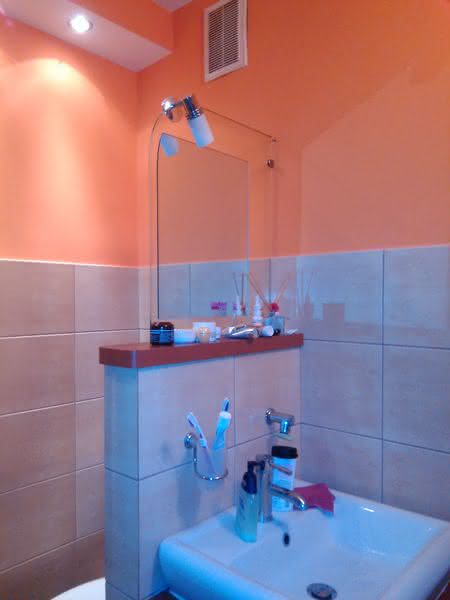

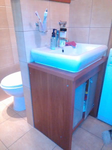

Specjalnie pojechałem do klientki, u której 8 lat temu robiłem tę łazienkę i uzyskałem pozwolenie na zrobienie zdjęć.
Płytka podłogowa ma wymiar 30x30 cm, brodzik ma 80 cm, umywalka szerokość 50 cm, po obu stronach sedesu jest ok. 25cm luzu.
Widok z wejściowych drzwi:
A jak zajrzysz:
Szafka, półeczka i lustro - wymienione było lustro weneckie (po rozbiciu) na zwykłe szkło, oklejone folią bezpieczeństwa przeźroczystą. Na szkle naklejone jest lustro. Po kancie tafli szklanej poprowadzony jest przewód, zasilający lampkę ( dla ścisłości dodam, że na 12V)
A wszystkiego pilnował wiekowy piesek
Po prawej stronie od wejścia jest wnęka tak duża, że, jak widać, zmieściła się pralka o głębokości ok. 40cm.
Nie jest tak, że Cię namawiam, do takiej aranżacji Twojej łazienki, ale da się zrobić coś podobnego w pomieszczeniu o porównywalnej wielkości. To jest jedyna łazienka w mieszkaniu w bloku, więc musiało się wszystko zmieścić, Ty masz właściwą łazienkę na piętrze (i chyba jeszcze jeden kibelek) i tam więcej luzu.

Da się, bo to nie wizualizacja, tylko stan realny...
I popatrz, klientka musi być zadowolona, bo pozwoliła mi to obfocić i nie wyleciałem na kopach icon_mrgreen.gif
