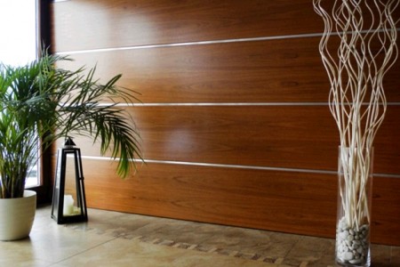

Ale za to byłem wczoraj u przedstawiciela Barlinka i oglądałem deski trójwarstwowe. Oczywiście chodzi mi o deski na ścianę. Przy najmniej na razie. Barlinek ma gotowy system z tymi metalowymi klipsami. Czyli nie trzeba kleić, łączymy całość klipsami i przykręcamy do kontrłat.
Jedyne co trzeba przemyśleć, to obróbka z boków. W moim przypadku tylko z jednego boku na szczęście.
Deski mają 2,2m i 18cm szerokości. Grubość 1,4cm. I tu jest ewentualny problem gdyby kłaść takie deski na podłogę bo jak to połączyć z płytkami? Płytki zazwyczaj mają 0,8 albo 1cm grubości :(

Zaś co do paneli ściennych icon_confused.gif , cóż, jest to wytwór zrobiony z mdf, jak pewnie wyczytałeś i obejrzałeś, pokryty papierową tapetą ze świetnie oddanym wzorem i to jeszcze z "wygniecionym" wzorem słojów. Jak się to ułoży, to wygląda pięknie i przy niektórych wzorach - rzekłbym - dostojnie...
Aalleeee...
Wiem to z własnego doświadczenia - musisz zdawać sobie sprawę, że jest to tylko dość miękki mdf icon_rolleyes.gif .
Z takiego samego materiału są wykonane również narożniki, ćwierćwałki, listwy przypodłogowe...
Taka boazeria, czy jak tu jest nazwane panele ścienne doskonale się sprawdzają w pomieszczeniach typu gabinet, sypialnia, tzn. tam, gdzie nie kręcą się przy ścianach dzieci z tornistrami na plecach, kobiety z torebkami na ramieniu, psy z obrożami, koty z pazurami...
Jeśli masz zamiar położyć te panele w miejscach, gdzie rano jest ruch i pośpiech, gdzie mijają się ludzie różnie wyposażeni w teczki, tornistry, plecaki, smycze, mokre płaszcze, mokre pieski, gdzie istnieje możliwość drapnięcia o ścianę sprzączką, czy czymśtam - weź parę paczek paneli na wymianę po niedługim czasie icon_rolleyes.gif - nie upilnujesz towarzystwa, aby chodziło 10 cm od ściany...
Jeśli już zdecydujesz się na ten towar - radzę przy drzwiach, kantach narażonych na dotykanie, ocieranie ubraniami, a już nie daj Bóg - mokrymi - zastosować narożniki i listwy drewniane, bejcowane z grubsza na kolor paneli, albo kupienie tych listew z mdfu na zapas, aby śmiał po jakimś czasie - zapewniam, że nie za długim icon_confused.gif - możliwość wymiany tych najbardziej zniszczonych... I to zniszczonych nieumyślnie, przypadkowo icon_confused.gif .
Kładłem takiego rodzaju panele w kilku domach. Tam, gdzie dzieci były dorosłe - przedpokój wytrwał ponad 10 lat, gdzie dzieci chodziły do szkoły - po 2 - 3 latach gospodarze wołali i prosili o wymianę właśnie w krytycznych miejscach... Nie mieli zapasu, trzeba było kombinować panelami o podobnych, a miejscami kontrastowych wzorach...
Napisano
Faktycznie, doczytałem i deska barlinecka jest zrobiona dużo lepiej. Stąd też różnica w cenach. Panele krono w LM można już kupić po ok 20zł/m2, gdy deski barlineckie są po 200zł/m2.
