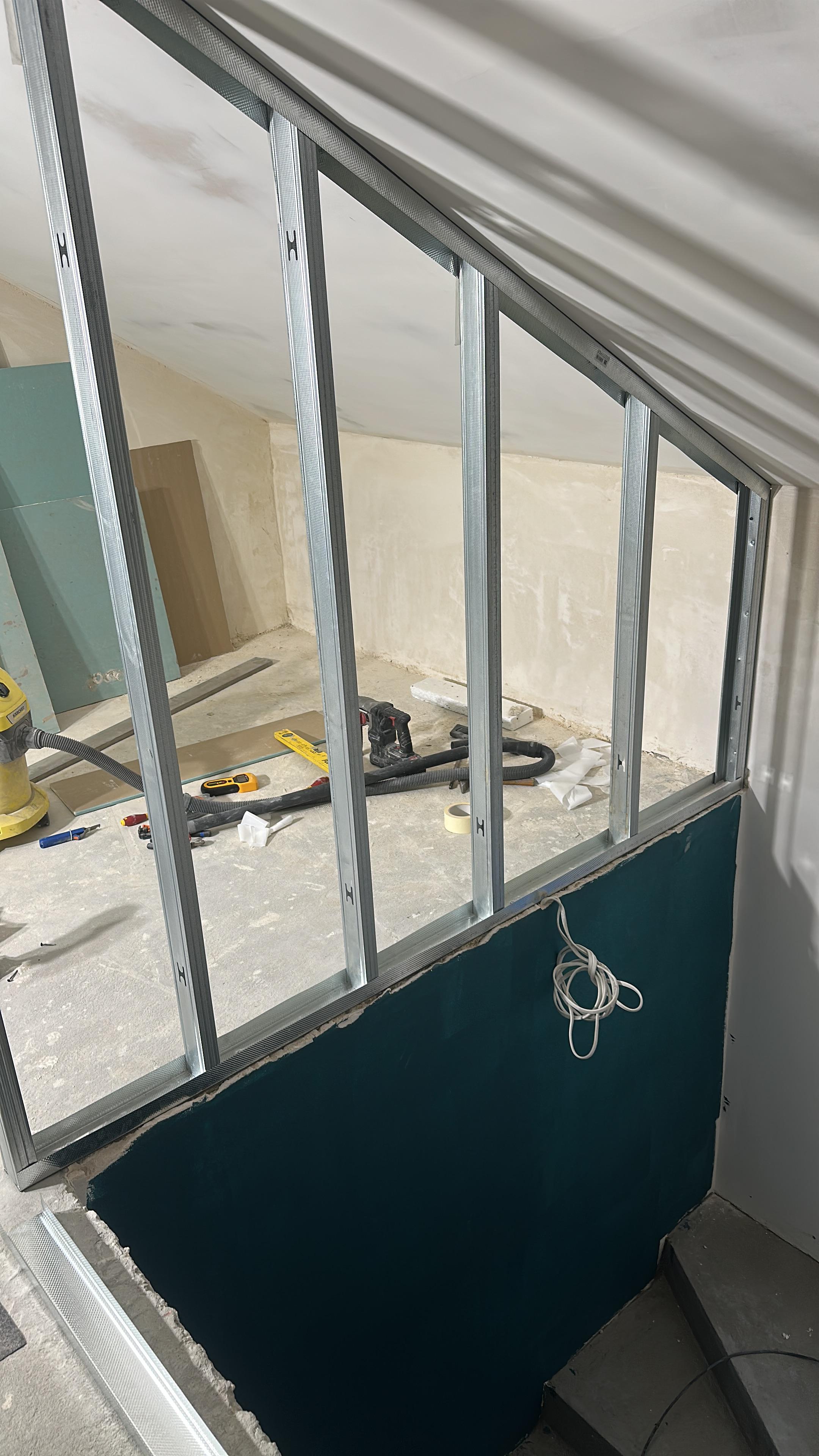

Witam,
Mam pytanie robiąc suchą zabudowę na poddaszu do czego przykręcić profile UW górne. Mam już obudowane płytą gk skosy. Jeśli ściana będzie stawiana wzdłuż skosu to przykręcić profil uw przez płytę do rusztu CD? Natomiast co jeśli ściana będzie prostopadle do skosu i nie będzie trafiała w profil CD? Tak samo do czego przykręcić profil UA u góry w otworze drzwiowym ?
Cały problem w tym, że takie mocowania trzeba sobie stworzyć. Nawet przed zabieraniem się do montażu profili. Listwy, deski... wyobraźnię uruchomić i do przodu!
Ja mam słabą wyobraźnię przestrzenną, muszę widzieć wszystko, żeby coś kombinować. Ale takie kombinacje to standard na budowie.
Napisano
Otóż to, tak jak Retro pisze, musiałbyś autorze trochę dokładniej opisać, albo porobić fotki. Bo np u mnie też nie było do czego profili na skosach przykręcić, ale u mnie np na profilach na skosach jest wzmacniająca OSB 9mm, więc na to został profili UD przykręcony, poza tym profile CD na skosach idą dużo dalej niż sama powierzchnia skosów, na końcu tych CD skosowych jest też wzmacniąjący wszystkie CD profil UD i dopiero na to jest przykręcony UD ścienny. Co do sufitowych UD było dużo gorzej, ale przykręciłem do krokwi 30mm deskę na całej długości sufitu i do tego obydwa profile UD, czyli ścienny i sufitowy. Także takie rzeczy muszą być wszystkie przewidziane zanim powstanie cała konstrukcja, bo w trakcie ciężko improwizować.

Chodzi mi o coś takiego o czy ten górny profil UW może być przykręcony przez płytę do rusztu trzymającego płyty na skosach ? I jak w takim przypadku postawić ścianę prostopadłą do tej widocznej na zdjęciu ?
Napisano
5 godzin temu, Soldadox napisał:
Chodzi mi o coś takiego o czy ten górny profil UW może być przykręcony przez płytę do rusztu trzymającego płyty na skosach ?...
tak
Jak pytasz o dołączenie prostopadłej ściany do tego stelaża na fotce, to do tego skrajnego profila z lewej strony dokręcasz plecami taki sam profil i jedziesz ze ścianą tak samo jak ten stelaż co już stoi. Ale podejrzewam że nie o to chodzi do końca.
