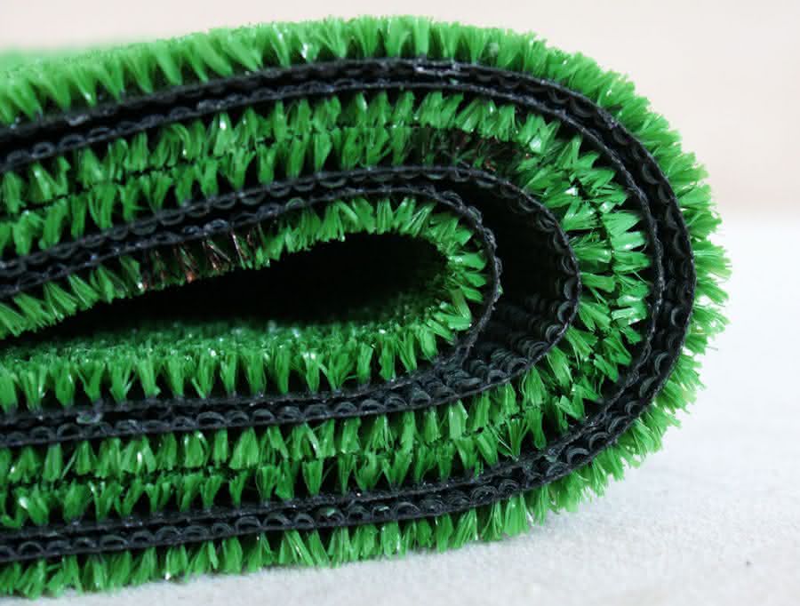

Na dach chciałbym położyć po drugiej papie maty gumowe. Chodzi aby w miarę sensownie można było chodzić po dachu. Wymiar maty 1x1m x1cm
Z góry napiszę, że jestem całkowicie zielony pod względem budowlanym, ale pierwsza myśl jaka mi przyszła to trawa, normalnego trawnika pewnie się nie da (czytaj nie opłaca się), więc może jakaś sztuczna murawa jaką można spotkać na niektórych boiskach, zamiast gumowych mat.

hm. No sam nie wiem co powiedzieć. Pomysł wydaje się ciekawy i dużo tańszy niż mj obecny. Dzięki za sugestię.
Tych traw jest faktycznie sporo: Ceny od 15zł - 30złm2. Rolki o szerokości do 4m i długości to wiadomo, nieskończoność icon_smile.gif
Dane techniczne:
Waga całkowita: ok 1050 gr/m2
Szerokość: 1 m
Długość: 2 m
Wysokość: +/- 7 mm
100% polipropylen
Podkład nopy (zapobiega zatrzymywaniu wody pod wykładziną)
Odporna na mróz oraz promienie UV
Zastosowanie: wewnętrzne oraz zewnętrzne
Kolor: soczysta zieleń
