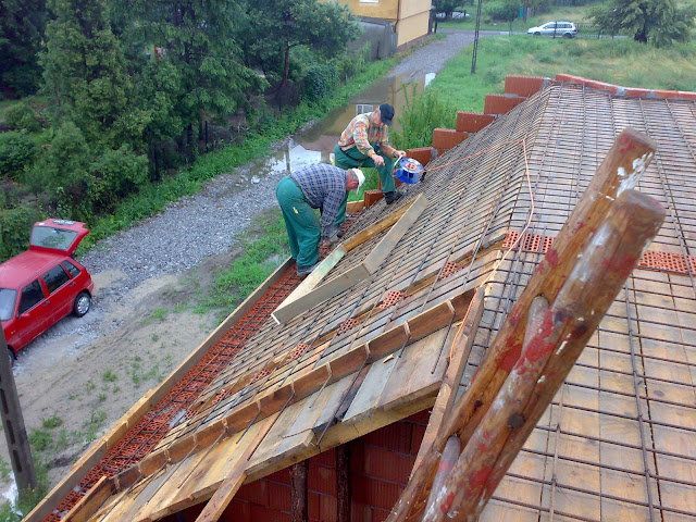

vega1 Napisano 19 grudnia 2010 Udostępnij #51 Napisano 19 grudnia 2010 dość ciekawie to się prezentuje:http://lh3.ggpht.com/_SS_-6xUHdMw/Sj6wc2Z9...20090620471.jpghttp://lh4.ggpht.com/_SS_-6xUHdMw/SkPlaKwQ...20090624489.jpghttp://lh4.ggpht.com/_SS_-6xUHdMw/SkPlnutq...20090624502.jpghttp://lh4.ggpht.com/_SS_-6xUHdMw/SkqFvGRd...20090630523.jpghttp://lh5.ggpht.com/_SS_-6xUHdMw/SkqFwAD-...20090630524.jpggaleria:http://picasaweb.google.com/budowa.wilczak...PoddaszaIStrop# 1 Link do komentarza
