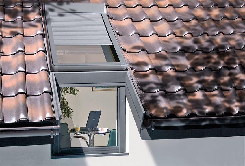

Zamiast szklarni to chyba tylko ten pierwszy obrazek? Bo tam okno nieduże i z roletą. Na pozostałych już wiele do szklarni nie brakuje. A tak całkiem serio, uważam, że okna dachowe to rzecz stosowana z konieczności, kiedy poddasza nie da się inaczej doświetlić. Z doświadczeń własnych i cudzych widzę, że w pierwszym rzędzie warto jednak zrobić okna w ścianach szczytowych. Dachowe, w drugiej kolejności, gdy tamtych jest zbyt mało.

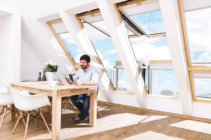

Witam serdecznie,
Duże przeszklenia stają się coraz bardziej powszechne zarówno w stolarce pionowej jak również dachowej.
Zgadzam się jednak, że wiąże się to z koniecznością ochrony przed nagrzewaniem - pod tym względem jest bardzo szeroki wybór dodatków, które rozwiązuję ten problem (rolety, markizy)
Poniżej przykłądowe zdjęcie naszych rowiązań dla okien pionowych:
Z poważaniem
Konsultant FAKRO Edytowano przez Budujemy Dom - budownictwo ogólne (zobacz historię edycji)
