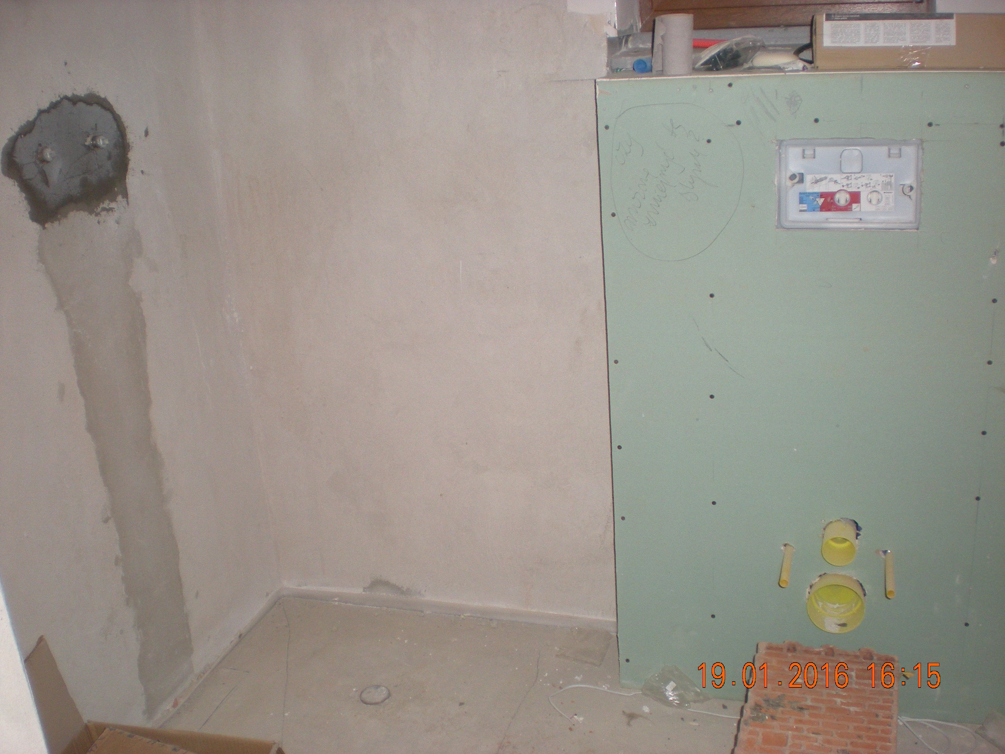

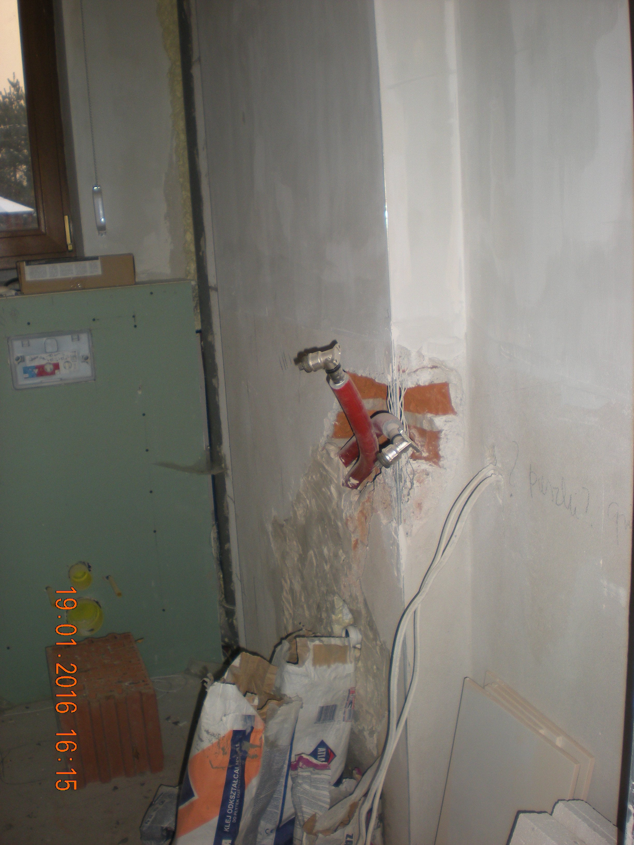

Ewa zajrzała icon_smile.gif Przepraszam, że dopiero dziś, ale wczoraj miałam logopedyczne urwanie głowy icon_wink.gif
No to przedstawiam wszystkim, długo wyczekiwany Baszkowy kibelek icon_lol.gif

Tak sobie myślę, ze to zdjęcie przesądza sprawę - podejście jest dla kibelka na prost.
Przerobienie tego ................
dopisałem:
I jeszcze jedna uwaga - to nie jest łazienka główna.
To jest łazienka (a w zasadzie WC) dla gości i raczej na szybki numerek. icon_mrgreen.gif
Prawdziwa świątynia dumania jest na poddaszu.
Ps. Na tej ścianie po prawej od drzwi, nawet w samym rogu (przy drzwiach) zmieścisz wąską (szer. do 25cm) umywalkę np. taką :

Ze zdjęć wynika, że z kibelkiem nie masz żadnej możliwości z jakimiś ruchami, jakimś ustawieniem bokiem do okna - no chyba, że dopuszczasz rozbiórkę i przestawienie stelaża kibelkowego icon_rolleyes.gif .

Rura odpływowa - pion - jest w rogu za stelażem, więc pewnie da się przestawić stelaż na prawą ściankę po obróceniu trójnika na pionie, tylko co to da...
Do ścianki kabiny zostaje Ci mniej niż 20 cm - tak koło 15 cm od krawędzi sedesu i tyle zostaje Ci na ruchy: siadanie, wstawanie - kolanami będziesz dotykać do tejże ścianki. O czytaniu nie ma mowy, a i miejsca na skupianie będzie nie za dużo... No chyba, że przy otwartej kabinie - a i tak prawe kolano wyląduje na nieruchomej części ścianki kabiny. Niewiele zmieni kabina na zaokrąglonym brodziku.

Ja bym kibelek zostawił, umywalkę dałbym tam gdzie Stach zaznaczył ja na żółto czyli w tej wnęce a kabinę prysznicową przesuną na wysokość tej tej umywalki na ściance w róg. Zapewne będzie ona wystawa zza ściany, ale można ją zabudować stelażem i płytami rg a w tej zabudowie zrobić półki podświetlane np ledami do ustawiania różnego rodzaju kosmetyków czy jakiś ozdób. Mam na myśli ścianę naprzeciw tej żółtej umywalki.

Jak chodzi o kabinę, to drążek powinien mieć 3 punkty podparcia. Ja kupiłem taki:
A umywalkę, biorąc pod uwagę Twoje preferencje, zrobiłbym pod tym prysznicem. Zauważ, że ten prysznic będzie de facto wolną przestrzenią (to nie jest kabina!). Ten wyrys na planie oznacza li tylko zasięg tej zasłonki, która normalnie będzie gdzieś tam odsłonięta.
Problemem jednak będą podejścia kanalizy i wody. Na tym jednak etapie, to niewielki problem. icon_smile.gif

A jeśli masz jeszcze taką możliwość, to rozważ zamianę miejscami kibelka z prysznicem. Wtedy ta moja umywalka będzie bardziej git. icon_biggrin.gif Edytowano przez Leszek4 (zobacz historię edycji)

Też się obawiam, że to może być problem, tym bardziej że mam już tych chłopów dość. Przełożenie rury kanalizacyjnej wydaje mi się grubym problemem. Nie chcę żadnych pomp.
A jaki masz zamysł wstawienia tam umywalki? Wtedy kibelek jest jak król, całkiem nagi.
W tym kącie, gdzie ją wpakowałeś, najchętniej umieściłabym kibelek, obok prysznic i naprzeciw umywalkę.
