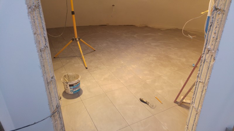

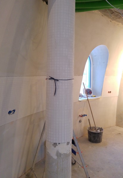

Do tej pory byłem przekonany, że kładzenie mozaiki na ściany kopuły (sferę) jest dziecinnie proste. Okazuje się że nie.
Są dwa sposoby
- pierwszy , układamy do sufitu podłogi i ścian. Wtedy nie zostaną zachowane odległości między poszczególnymi mozaikami, i trzeba będzie docinać.
- układamy aby odległości między kostkami były idealne. Wtedy w stosunku do sufitu, ścian wyjdzie z przesunięciem.
W kuchni zważywszy na niską wysokość płytek zrobiłem sposób pierwszy, ale w łazience gdzie płytki będą na pełną wysokość 2.5m, będzie ten drugi sposób.

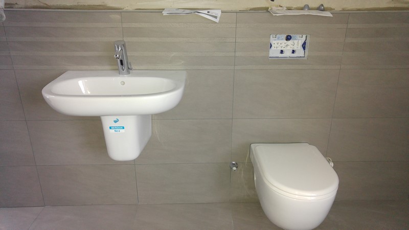

Z poślizgiem zalazłem zdjęcia z domu córki...
Te płytki, które u niej kładłem, są - widzę - mniejsze, mają 10x45 cm.
Takie same są w kibelku, i łazience na górze (zdj 4 i 5), w przedpokoju tylko "listwa kierunkowa", żeby nie zabłądzić icon_mrgreen.gif
Przedpokój i schody
