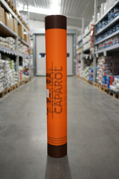

Dziś przyszła siatka podkładowa z włókna:
IMO to pomyłka. Siatka jest bardzo słaba, pruje się bez żadnej siły. Zwykła siatka najgorszej jakości do styropianu będzie 100x lepsza. Ja z niej rezygnuję.

Siatka pod podłogówkę zamówiona. Zaczynamy w poniedziałek od obsadzenia skrzynek rozdzielaczy.
Dane techniczne siatki z włokna szklanego Capatect 650:
- Rodzaj splotu: Gazejski
- Długość: ≥ 50 m
- Szerokośc: 110 cm ± 1%
- Wymiary oczek w świetle: 4 x 4 mm ± 5%
- Gramatura, grubość: ≥ 165 g/m2 ± 5%
- Zużycie ok. 1,1 m2/m2
- Kolor: pomarańczowy
