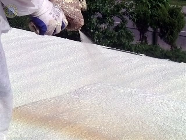

W tym roku zależy mi najbardziej na opiankowaniu budynku. Jak to przeżyje finansowo co wcale nie jest pewne to oczywiście zrobię co się da A wstępny koszt piankowania przekracza 100kzł. Na dodatek takiego piankowania nie można zrobić kiedy się chce, muszą być odpowiednie warunki pogodowe, oczywiście sucho, oczywiście tez wysuszana powierzchnia. Oj już od jakiegoś czasu mi się to śni w konwencji horroru. Niby byłem przy piankowaniu, widziałem jak to wygląda a i tak dalej sobie tego nie wyobrażam.
Edytowano przez autorushd (zobacz historię edycji)
Napisano
Czy nie zapisałaś o jedno zero za dużo icon_eek.gif "wstępny koszt piankowania przekracza 100kzł"
