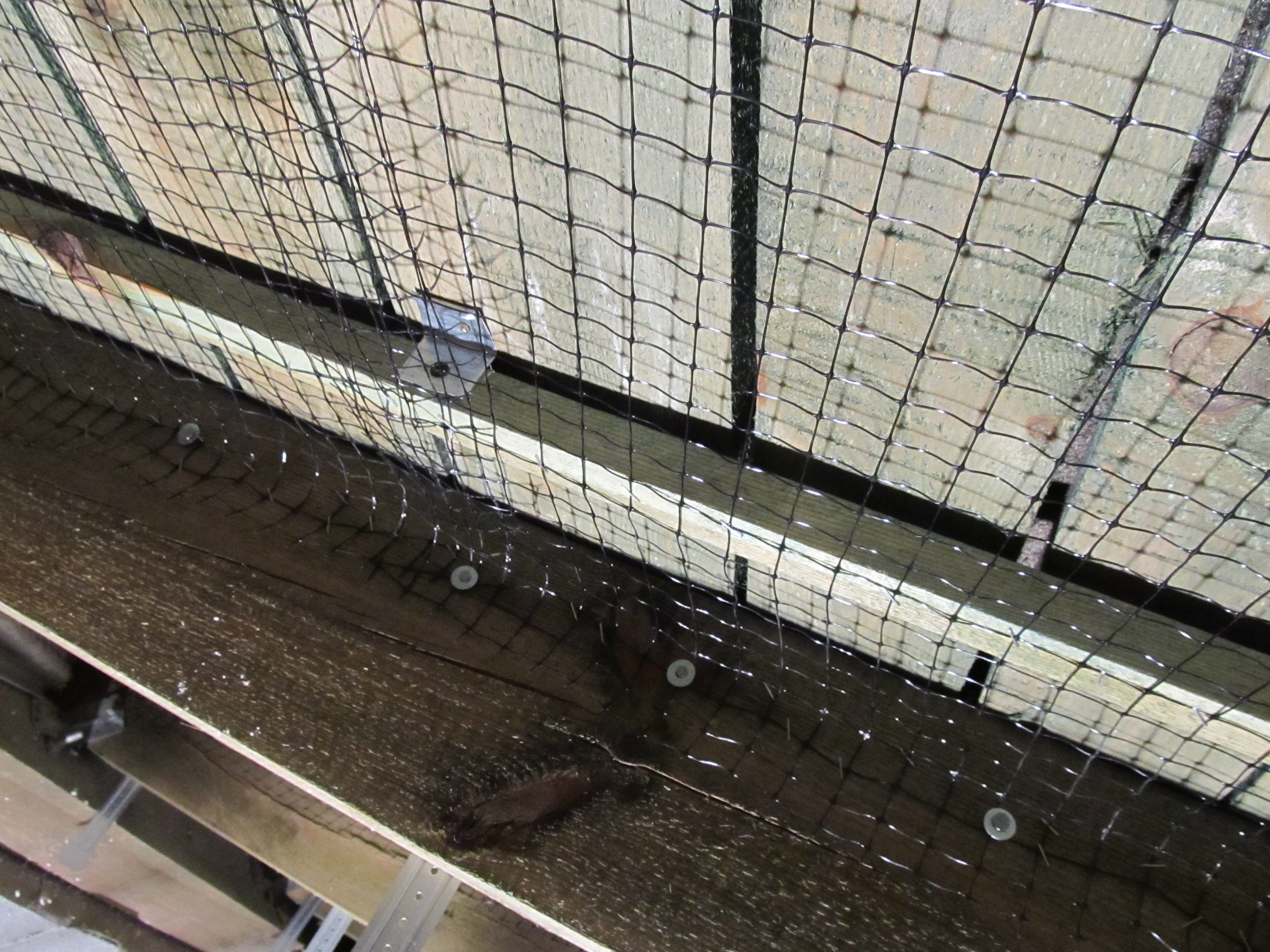

robię cały czas. to co miałem na jeden czarny 3,5*35 dałem drugi żółty 4*40 pozatym układałem wełne folie płyte itd
Cytat
lukalo - słuchaj, nie zrobiłbyś kilku zdjęć poglądowych jak to robisz? Chętnie popatrzę bo tak jak w którymś z Twoich wątków pisałem za jakiś tydzień dwa zacznę u siebie powolutku bawić się ocieplanie poddasza. Interesuje mnie zwłaszcza wykończenie okien dachowych oraz połączenia GK-ściana-sufit.
na twoją prośbę:
to co teraz mam odkryte:
przy deskowaniu mam szczelinę wykonaną z listewek, przymocowanych do deskowania kontowniczkami wyciętymi z profila cd 60, na to siatka plastikowa (na krety oczko 19*19mm) przumocowana do listwewk i boku krokwi zszywkami 8mm dodatkowo papiakiem z podkładką.

Napisano
Cytat
na twoją prośbę:
Bardzo dziękuję, i proszę o więcej w miarę postępu prac. Tak jak pisałem najbardziej interesują mnie okolice okien dachowych czy połączenia skosów z sufitem bądź ze ścianą.

choć nadal mnie intryguje ten grzybek mocowany do krokwi jednym wkrętem, może ktoś ma pomysł jak to działa?

Cytat
...... nadal mnie intryguje ten grzybek mocowany do krokwi jednym wkrętem, może ktoś ma pomysł jak to działa?
Raczej działało w pierwotnym zamierzeniu.
Te "zawieszki" pierwotnie miały "zadziory" - przykładano, pierdykało się młotkiem i wkręcało 1 wkręt. Było to znaczne ułatwienie "produkcyjne" - zwiększało w sposób istotny wydajność pracownika, bo pracował szybciej niż z 2 wkrętami, a dopasowywał tylko 1 raz (przed uderzeniem młotka). Grzybek zaś, to tylko estetyka, bo zawsze wypełniał (centralnie) "gniazdo".
Jakiś ludek stwierdził (w ramach racjonalizacji), że "zadziory" są zbędne i tak pozostały "zawieszki" "jednośrubowe".

to rozumiem, tu sztywność grzybka była zaprzęgnięta do pracy na rzecz ustroju
