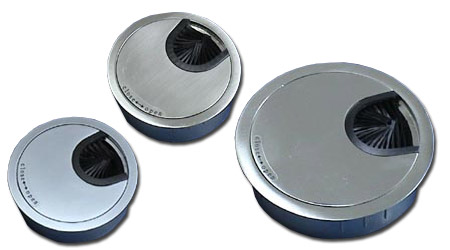

I znów zaczyna sie praca, drzwi obrobione, teraz będą ściany i sufity podwieszane.
Jak macie rozwiązane gniazdka sufitowe? Myślałem o wstawieniu normalnych gniazdek jak w domu tylko białych żeby nie rzucały się w oczy. Romkon podrzucił mi pomysł maskownic. Coś jak przepusty w biurkach na kable.
Przepusty o których mowa:
- są zwykłe plastikowe i metalowe, tylko czy nie będzie problemu z przeciąganiem tych przewodów. Do sufitu ich nie zaprojektowali.

te przewody mają wisieć czy być podłączane awaryjnie???
awaryjnie to można pomyśleć o czymś takim
przykładowo
Napisano
Przewody będą wisieć. Będzie tam zasilanie do sonos. Kratki odpadają, bo są kwadratowe, no i za duże.

Przepust metalowy dotarł. jeśli Rom-kon go odpowiednio przyklei/przymocuje to może faktycznie się sprawdzi. Średnica 80mm, wiec moja ręka nie wchodzi. Ale zony i córki a i owszem. I znów będzie, że się kobiety wykorzystuje ;)
Przewody w tym przypadku będą musiały leżeć na karton gipsie i w odpowiednim czasie wyciągnie się je odkrywając dekielek. Może być ciekawie.
