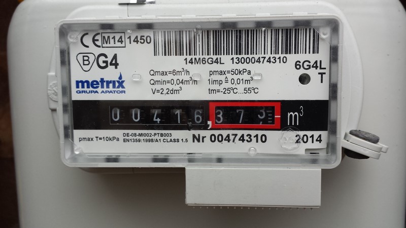

autorushd Napisano 7 marca 2015 Autor #2359 Napisano 7 marca 2015 Po 4 tygodniach czyli 28 dniach ogrzewania i suszenia zużycie gazu to 416m3 czyli niecałe 15m3/dobaOsuszanie działa 584h czyli 24dni. W tym czasie pozbyłem się ok 250l wody z samego osuszacza. Liczę, że co najmniej drugie tyle zrobiła wentylacja. Niestety nadal wilgotność utrzymuję się ponad 70%. Temperatura to ok 17stC

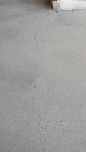

autorushd Napisano 19 marca 2015 Autor #2399 Napisano 19 marca 2015 tam będą niestety płytki.Kolega podał mi patent który sam zastosowałZywica do spoin
MTW Orle - osuszanie budynków Napisano 19 marca 2015 #2400 Napisano 19 marca 2015 Cytat tam będą niestety płytki.Kolega podał mi patent który sam zastosowałZywica do spoin samo pęknięcie to można i płynnym betonem zalać to nie jest problemtylko dylatację trzeba w tym miejscu i tak zrobić bo będzie pracowaći popracuje z płytkaminawet jeśli żywica to utrzyma to Pi.... gdzieś obok - tak na chłopski rozum biorącczylinaciąłbym liniowo - nieliniowe zespoliłi kafle zgodnie z zasadami od dylatacji
