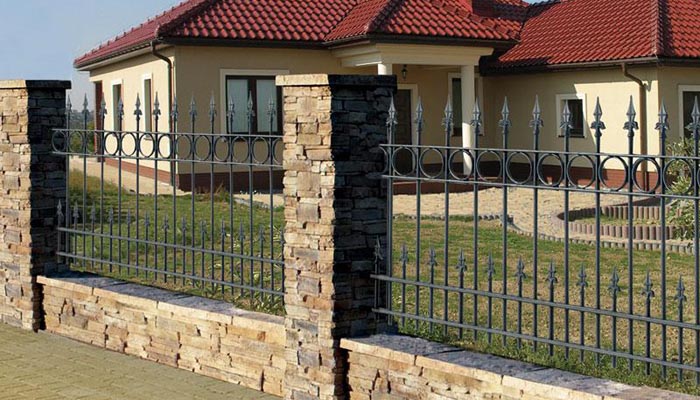

Stoję przed dylematem nowego ogrodzenia posesji od strony ulicy ... panele ogrodzeniowe mam wybrane ( zdjęcie w załączniku ) . Ale zastanawiam nie czy budować murki i słupki z cegły klinkierowej ( zlecić wykonanie ) czy zlecić wykonie ogrodzenie betonowego tzn lane słupki i murek który następnie wytynkować tynkiem mineralnym i pomalować ..
Co byście wybrali i czy duża będzie rozbieżność cenowa ?

dzięki za porady ale pytanie było inne jakie byście zrobili ogrodzenie klinkier murowany czy betonowe wylewane + tynk mineralny
Napisano
Cytat
lukasz, a jakie Tobie albo Twojej połowie się podoba?
Klinkier wygląda bardzo wystawnie ale jest znacznie droższy niż zalewane + cynk.
Są jeszcze inne systemy ogrodzeń, brałeś je pod uwagę?
Np coś takiego
Napisano
Cytat
Np coś takiego
tak rozważałem różne opcje ogrodzenie z pierwszego zdjęcia jest ok ale jego elementy cenami powalają :(

idzie wiosna więc czas na powrót do wymiany ogrodzenia i chyba będzie to z zdjęcia nr 1 ... tylko się zastanawiam czy nie będzie to wyglądać tandetnie ? Czy lepiej wylać nowy murek betonowy ???
co myślicie ??

Jeżeli wylejesz murek to i tak będziesz go musiał jakoś wykończyć, czyli wyjdzie na pewno drożej i dłużej.
Tu masz już gotowy element/ty bo nie wiem co masz na myśli pokazując tę fotkę, czy całe ogrodzenie czy tylko uwagę mamy zwrócić na podmurówkę.

M\Chcę zamontować zdobione słupki + podmurówka z daszkiem i do tego stalowe przęsła
Napisano
Jedna biorą za i przeciw i obawę że ogrodzenie betonowe panelowe i przęsła będą wyglądały tandetnie , zlecę wykonanie ogrodzenie z betonowym murkiem i stalowe słupki.
Takie mam przęsła itd ile może kosztować 1 mb szalunku + zbrojenie + beton ?
Miałem kila wizyt fachowców i ceny za roboty są masakryczne i zapadła decyzja że będzie ogrodzenie z prefabrykatów ala klinkier icon_smile.gif będę robił wszystko własnym sumptem ale mam dylemat jak zamontować murek ? Słupki to jasna sprawa a murek ? pomożecie ?
na zdjęciu widać że są zrobione stopy pod słupem też tak zrobię ale jak z murkiem jak on jest montowany ?

Na wielu posesjach, frontowa, reprezentatywna część ogrodzenia (od strony ulicy) ma postać metalowych przęseł opartych na cokole i murowanych słupkach. Reszta działki okalana bywa np. niedrogą siatką. Ogrodzenia najszybciej i najłatwiej muruje się z prefabrykowanych bloczków betonowych lub silikatowych. Dzięki wyprofilowanym zamkom ustawia się je bez zaprawy (tzw. suchy mur), a następnie zbroi prętami stalowymi i wypełnia mieszanką betonową. Taki mur można zbudować bez pomocy fachowców. Faktura bloczków nieźle imituje kamień. Elementy dostępne są w różnych kolorach.
Ogrodzenia z klinkieru są bardzo efektowne, ale drogie. W to miejsce można postawić murek ze zwykłych cegieł, pustaków lub wylać beton w deskowaniu, a następnie (po otynkowaniu) obłożyć go płytkami klinkierowymi. Efekt będzie porównywalny. Po ułożeniu okładzina taka przypomina cegły, tym bardziej, że na brzegach przykleja się elementy narożne.
W sprzedaży są również okładziny silikatowe, kamienne (z piaskowca, wapienia, granitu, często o nieregularnym kształcie), betonowe (imitujące kamień lub cegłę). Płytki te mają różne faktury i kolory.
Zamiast stosować płytki, można warstwie tynku nadać ciekawą fakturę i pomalować go farbą silikonową - o dużej odporności na zabrudzenia.
Większość osób wybiera dziś ogrodzenia ażurowe - niepretensjonalne, nieprzesłaniające widoku. Najlepiej sprawdzają się one wtedy, gdy okolica jest czysta i spokojna. Ogrodzenia szczelne, lite, wyglądają zaś masywnie i dominują - zwłaszcza na małych działkach. W pasie wzdłuż takiego płotu panuje głęboki cień, co wielu roślinom nie służy.

Najbardziej ozdobną formę i najwyższą cenę mają przęsła ręcznie kute ze stali. Powstają na zamówienie w specjalistycznych zakładach kowalstwa artystycznego. Nieco mniej kosztowne są ich imitacje w postaci żeliwnych odlewów.
Znacznie większym powodzeniem cieszą się jednak ogrodzenia ze stalowych prętów, rur albo kształtowników. Zazwyczaj mają uniwersalne wzornictwo. Niektóre z tych wyrobów prezentują się wyjątkowo nowocześnie - szczególnie te z szerokich kształtowników w układzie poziomym.
W połączeniu z murem, z powodzeniem możemy też zastosować gotowe przęsła ze sztachet. Wyglądają schludnie i mogą mieć rozmaite wzornictwo. Wykonywane są z desek prostych lub profilowanych. Drewno pasuje zarówno do ogrodów ultranowoczesnych, jak i w stylu rystykalnym.
Wszystkie opisane rodzaje przęseł dobrze będą się komponować z betonowymi bloczkami imitującymi kamień.
