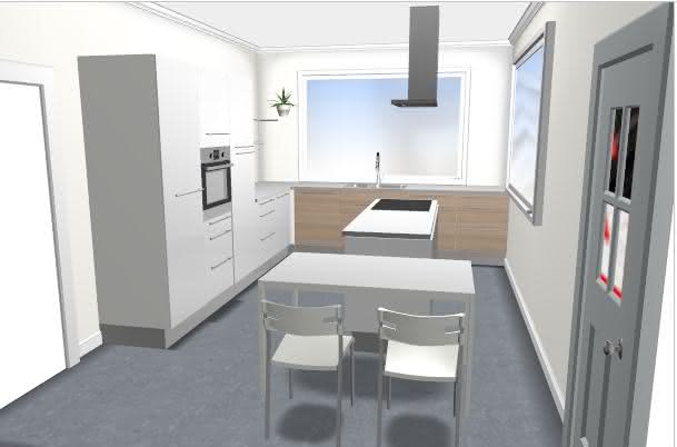

a może tak zamiast stołu meble/meble/meble/piekarnik/pierdołek/ co tam chcesz sobie zabudować
na środku wyspa - jesteś daleko od okien a co ważniejsze masz do nich swobodny dostęp do mycia bez wdrapywania się na szafki (zrobiłem dzieciakom zabudowę z biurkami pod oknem tak na stałe - cholery idzie dostać - normalnie stojąc przy oknie to je myję ale z za biurka za krótki jestem :P)
przedłużeniem wyspy może być ( ala) stół - znaczy wydłużony blat z miejscami do siedzenia = 4 krzesła
a na wyspie możesz sobie układać trójkąty wedle uznania Edytowano przez MTW Orle - osuszanie budynków (zobacz historię edycji)

No wyspa to też dobry pomysł, tylko ze według tego projektu co był pokazany to na środku ma być stół i krzesła dla potrzeb rodzinno-śniadaniowych. Wyspa w takim wypadku już się nie zmieści, chyba ze jakoś to połączyć i z jednej strony wyspa a z drugiej stół czy coś w tym stylu.
Dwa okna w kuchni może i są fajne bo doświetlają itd. ale widziałem takie rozwiązanie w praktyce i jednak jest trochę nie praktyczne. Nad takim oknem nie zawiesi się już raczej szafki kuchennej, więc ogranicza ona trochę miejsce. Tym bardziej ze według projektu jest podobnie jak u mnie, w zasadzie tylko dwie ściany mogą być zabudowane szafkami itp. bo te pozostałe są "zajęte" przez stół i wejście na salon.
no właśnie pisałem że stół jest częścią wyspy - niedoczytałeś

a tak z innej beczki
na środku wyspa
brałam to pod uwagę. Nawet z dwa lata temu zrobiłam projekt icon_biggrin.gif
Jednak rozważając wszystkie za i przeciw, doszliśmy z mężem do wniosku, że chcemy mieć w kuchni duży, rodzinny stół. Przynajmniej na 8 osób. Wtedy wyspa już nie wchodzi... cytując klasyka; albo rybki albo akwarium icon_wink.gif

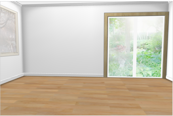

Cytat
No i teraz napiszę do reszty, bo już mnie sen morzy i nie będę cytować każdego z osobna. Poważnie uważacie, że bardzo duże okno od strony wschodniej i do tego drzwi tarasowe 2,15x 2,25 od strony południowej da za mało światła? To ja już nie mam więcej pytań blink.gif
zrób wizkę jak to będzie bez okna wyglądać - najlepiej w skali
obawiam się że może to wyjść trochę jak tunel i stracisz urok tej kuchni - ale może nabierze uroku tamtej kuchni :P Edytowano przez MTW Orle - osuszanie budynków (zobacz historię edycji)

Cytat

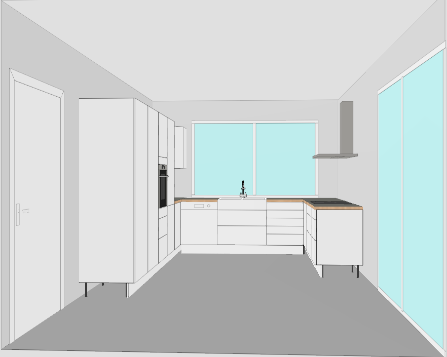

Cytat
[attachment=24654:ok1.PNG]
[attachment=24655:ok2.PNG]
znaczy się chcesz drzwi powiększyć ????
wygląda inaczej ale wcale nie głupio
może nawet wariację bym zaproponował
w postaci
wymierz ile miejsca potrzebujesz na szafki kuchenne
wtedy drzwi
za drzwiami jeszcze jakiś słupek się zmieści ala-komódka
no przeca napisałam to w poście z zapytaniem, ale wszystkim to umknęło. Dlatego dziwiłam się tym wpisom o zaciemnieniu kuchni icon_rolleyes.gif
No to napiszę jeszcze raz; zamiast 2 okien kuchennych na elewacji południowej (jedno 220/145, drugie 80/210), myślałam o zamurowaniu pierwszego i powiększeniu tarasowego (215/225). Dzięki temu zyskałabym 3 metry ściany. Weszłaby płyta, okap i pewnie ze 2 wiszące szafki. Generalnie ustawność i funkcjonalność na duży plus.

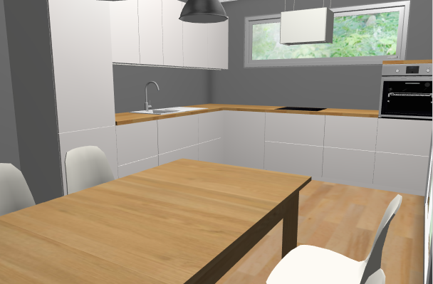

W tak zwanym międzyczasie intensywnie myślałam o kuchni. Konkretnie o tym czy zmieniać otwory okienne, bo to ostatni gwizdek.
Zrobiłam chyba z tysiąc projektów kuchni, w różnych wariantach. Tyle ich zrobiłam i w każdym mi coś nie pasowało. Wkur[cenzura]wiłam się strasznie i pier[cenzura]dalnęłam tę robotę na 3 dni. W kolejnym międzyczasie przyszło olśnienie (chyba zbiegło się z wypiciem butelki czerwonego wina). Zasiadłam i zaprojektowałam. Jest. Mam. W tej wszystko gra. Jest dobrze. Jest lepiej, niż dobrze.

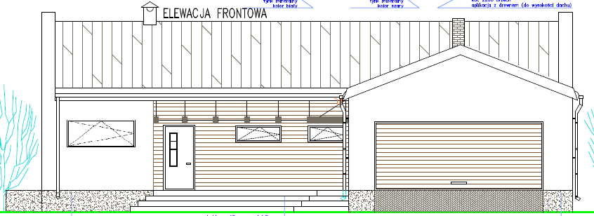

Najpierw elewacje:
okno od frontu zostaje pomniejszone; będzie się znajdować na tej samej wysokości, co okna w sypialni i łazience.
tak było:
tak będzie:

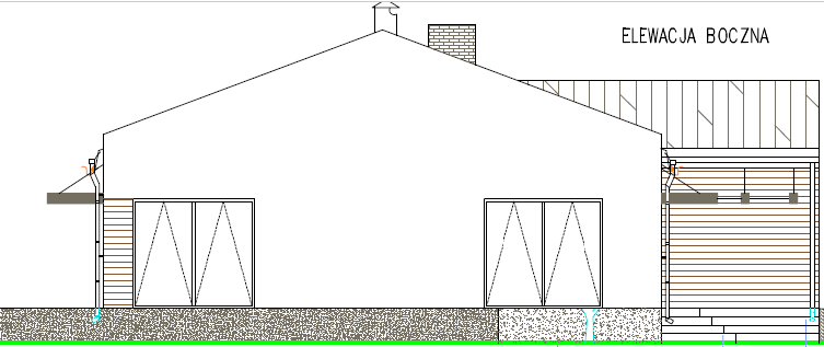

elewacja boczna, południowa. Małe drzwi tarasowe znikają (a raczej zamurowują się icon_biggrin.gif), a zwykłe okno zostaje takie same na szerokości, tylko docinamy je do podłogi.

Teraz kuchnia od środka
Napisano
Jestem za!!!
Nie wypowiadam się na temat sławnych trójkątów czy innych usytuowań newralgicznych punktów kuchni.
Natomiast duże drzwi tarasowe prawie zastępujące jedną ze ścian to szał.
Kuchnia "otwarta" na taras/ogród czy chociażby przestrzeń to jest to:)
Napisano
Cytat
Mam jeszcze 1 wersję. Różni się tylko położeniem piekarnika, więc to "kosmetyka", do zadecydowania później
[attachment=24693:sup10.PNG]
Ewuś, a tak serio, bardzo mi się podoba to duże okno tarasowe, natomiast nie zachwyca mnie poziom okna bocznego. Dlaczego chcesz je podnieść tak wysoko? Nie masz przyjemności w patrzeniu przy pracach kuchennych na zieleninę zaokienną? icon_eek.gif .
I jeszcze na jedno zwróciłam uwagę. To boczne ustawienie piekarnika. Nie wydaje mi się praktyczne. Czasem pakuję do piekarnika ciężką, żeliwną brytfannę. Nie wyobrażam sobie dawania jej w tej pozycji. Wiem, pisałaś , że to pieśń przyszłości,
ale tak mi się nasunęło.
