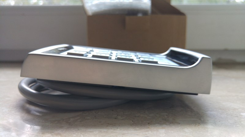

Dotarł zamek szyfrowy. Powiem ze wykonaniem jestem mile zaskoczony. Faktycznie jest wandaloodporny. Porządny kawał metalu odporny na wilgoć.
Ale kartę kodową jeszcze jakoś przeżyje. W końcu jak już nie będę widział cyfr na zamku to będzie jak znalazł icon_smile.gif
