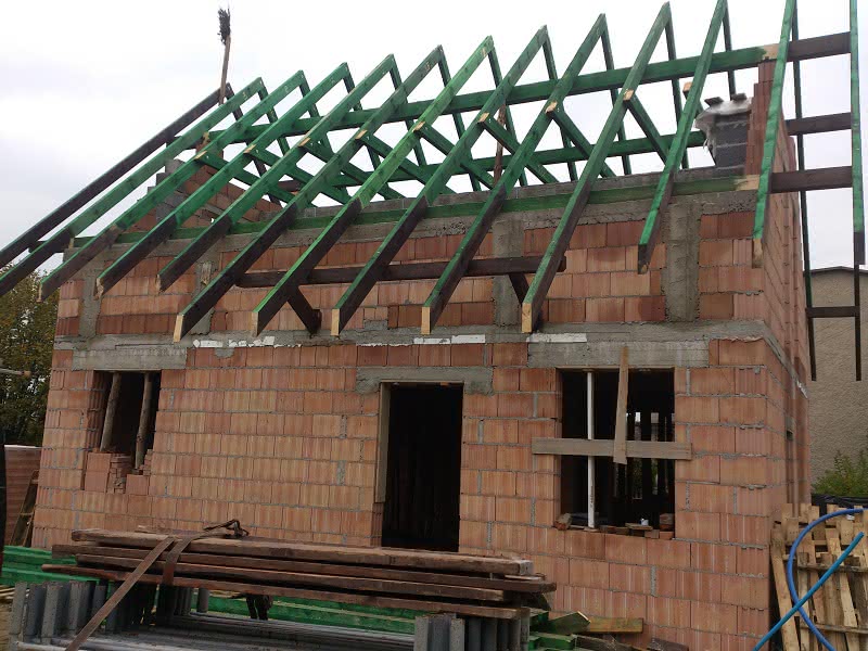

Krótko co u mnie
Odeskowane
Komin Skończony , zdjęcie w trakcie robienia , Struktonit położę przy dachówce.

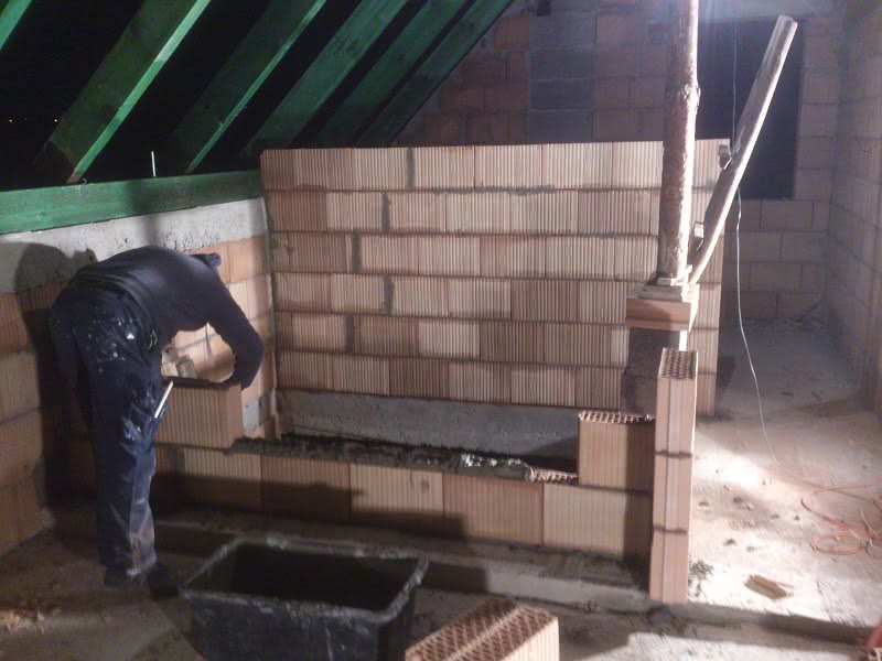

Murowanie ścianek działowych na piętrze skończone

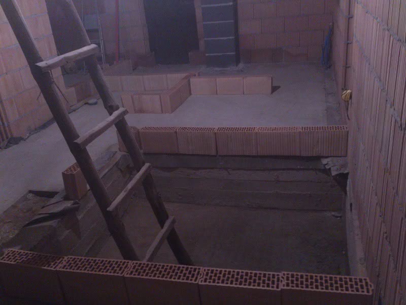

Aktualnie wczoraj rozmieściłem pustaki jak chcę mieć na dole ścianki działowe i wychodzi coś takiego.
Właśnie jadę murować ścianki działowe na parterze.
Mam problem na parterze mam kotłownie i raczej na 99% będę palić paliwem stałym . Kotłowni mam duże okno przy wejściu do domu , boje sie , że będzie wiecznie brudne , żona będzie musiała co tydzień go myć. Jest jakaś alternatywa na to?? może są jakieś żaluzje pomiędzy szybami ?

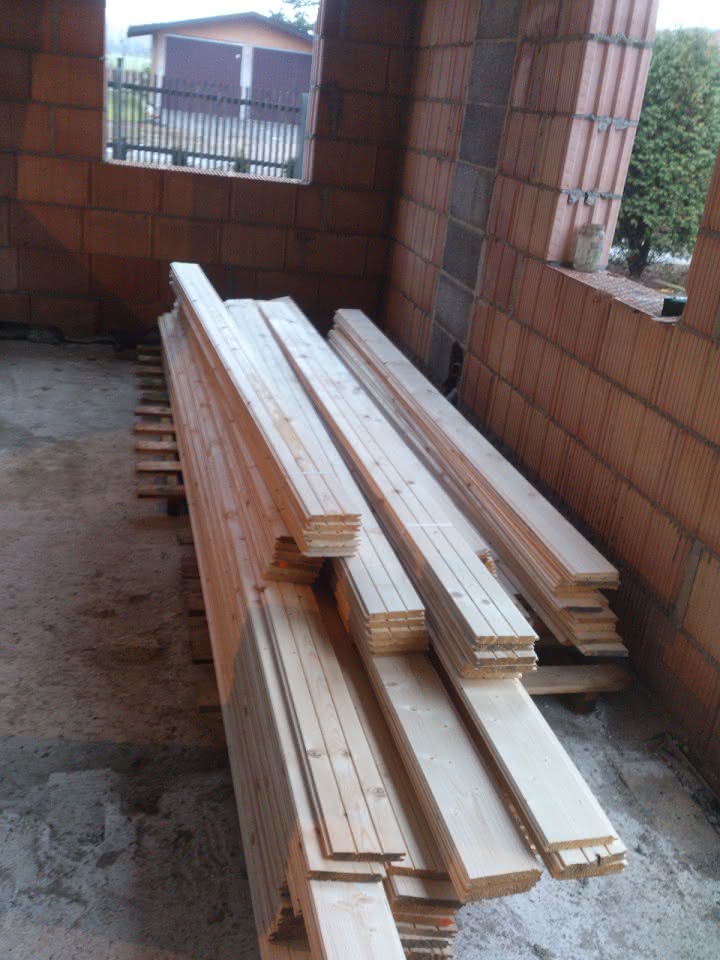

Zakupiłem piękną grubą podbitkę 2cm od poniedziałku zaczynam ją malować koszt podbitki 1750zł za 58m2
Wystarczy jak pomaluje podbitkę z tyłu tylko raz a z przodu dwa czy lepiej bardziej zaimpregnować i z tyłu również malować dwa razy ?
Polecam pomalować impregnatem bezbarwnym głęboko penetrującym z obu stron jeden raz, a kolorem tylko z przodu też jeden raz.

Napisano
Cytat
Krótko co u mnie
Odeskowane
[attachment=23302:DSC_4736.jpg]
[attachment=23303:DSC_4740.jpg]
[attachment=23304:DSC_4748.jpg]
[attachment=23305:DSC_4754.jpg]
Domek fajnie pnie sie w górę .
Słabo widać na tym foto ale nie robiłeś dylatacji komina przy przejściu przez strop ? U mnie niestetety 'majstry' nie zrobili.

Załamałem się psychicznie przez malowanie podbitki.
Nigdy nie malujcie Drewnochronem podkładowym ,pierwsze malowałem farbą podkładową, impregnatem bezbarwnym około połowy desek druga połowa bezbarwnym głęboko penetrującym.
Podbitkę miałem suchutką i przeżyłem koszmar malując kolejną warstwę już kolorem palisander za cholerę nie chciał chwycić mi kolor cały czas były prześwity jasne dobrze rozmieszałem zawsze farbę dopiero 5 warstwa farby zakrywała wszystko.
Całą podbitkę 60m2 malowałem 5 razy!!! Ostatnie malowanie było na drabinie podbitka już przybita do dachu. Farby mi poszło w sumie 70 litrów w sumie 1100zł za samą farbę , albo drewnochron jest taki do du... albo nie wiem koszmar.

A pisałem Ci abyś malował impregnatem bezbarwnym a nie podkładowym.
Kolor palisander był też z Drewnochrona?
A swoją drogą to teraz warunki nie sprzyjają malowaniu, wilgotno i zimno.

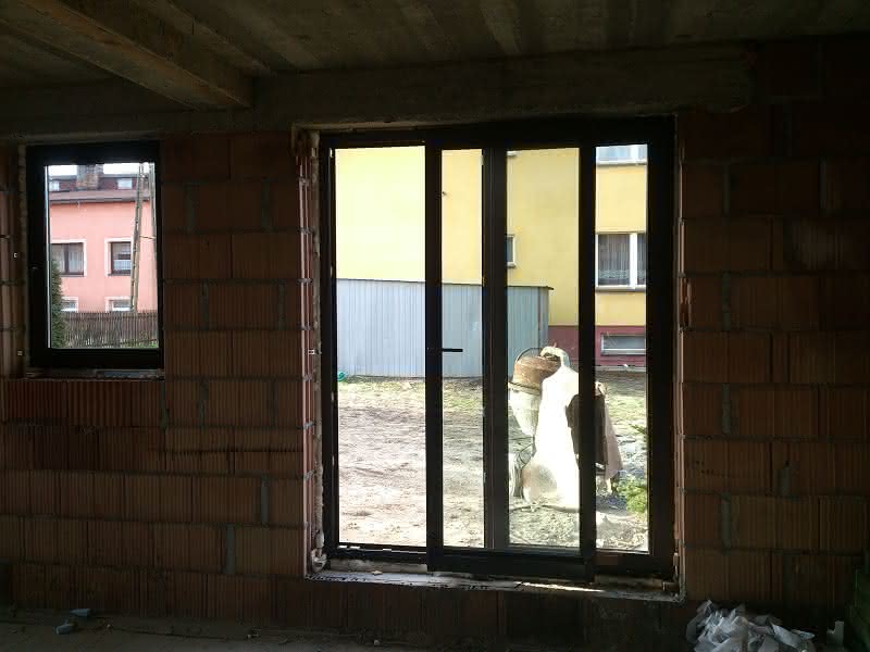

Wczoraj przyjechali wprawili okna rolety będę zakładać za 2,3 lata przed ociepleniem aby gwarancji nie tracić.

Czas na zdjęcia domku następne po skończeniu dachu ,ściany działowe są już wszystkie wymurowane.
Moja podbitka ;)
Parter
Salon
Widok z Salonu
Kuchnia , pod schodami będzie spiżarka.
Przedpokój i Toaleta .
Kotłownia jeszcze nie wiem czy będzie na węgiel czy na gaz.
Rustin tak mam komin nie wiem o co chodzi z tą dylatacjią komina.
