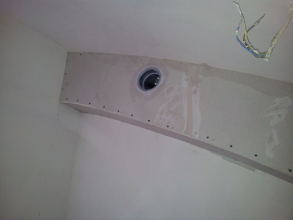

Dziś na budowę dotarły od kolegi Kangaxx skrzyneczki do wentylacji. Okazało się, ze te które są obecnie są za wąskie i nie wejdzie w środek anemostat. Można byłoby łączyć flexem ale za bardzo by się opuścił sufit.

Wentylację robił kangaxx. A czemu nie na płaskich, bo on robi na termokontrol. U mnie problem jest tylko na piętrze gdzie trzeba pokombinować żeby te kanały pochować. Na parterze jest to bez znaczenia.
Chowanie w sufitach ma ten plus , że zawsze masz do nich dostęp. Jak położysz i zalejesz betonem to już po ptakach. Nie, żeby coś tam się miało złego stać, ale tego przewidzieć się nie da.
Tak właśnie przekonywał mnie kolega AdamMK, abym nie wchodził w prąd bo jakby co będę "ugotowany".
Ale moja żonka już wymyśliła co zrobić z tymi "zabudowami" . Każda zabudowa ma oczko, i wygląda trochę jak taki bajeczny stworek z trąbą. Czuję, ze za jakiś czas będzie to pomalowane tak, że będzie to dodatkowa atrakcja.
