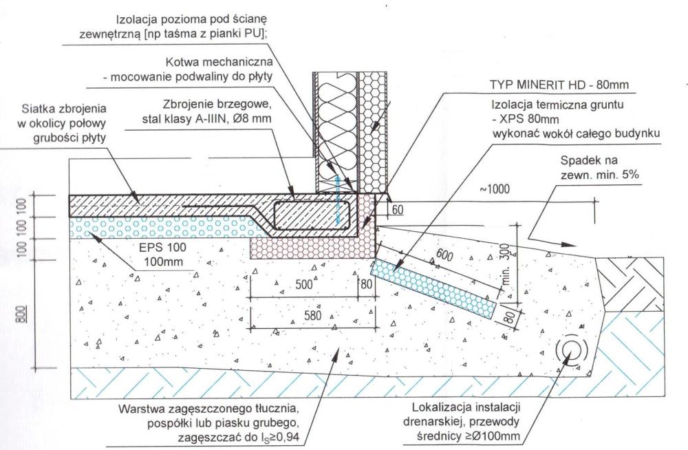

  23. Potrzebne jest lepsze zdjęcie. U góry tego rysunku coś jest dopisane. Czy nie ma nic więcej w opisie projektu oraz większej liczby rysunków? Nie jest to rozwiązanie typowe i nie bardzo wiadomo co projektant chciał osiągnąć i dlaczego. Innego zbrojenia ławy (dolnej części) tego fundamentu nie przewidziano? Bo jeżeli tak, to jest to dziwne rozwiązanie.
