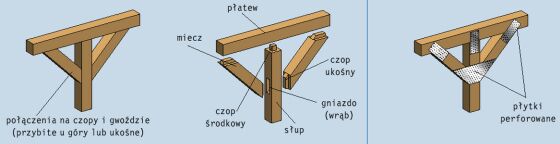

Miecz prawidłowo powinien mieć wypust-czop a belka wpust-gniazdo, to do wykonania przez amatora jest bardzo trudne. Więc zaproponowałem klej, bo klej nie dość że sklei to jeszcze wypełni wszystkie nierówności w połączeniu.
Zwróć uwagę na pierwsze dwa rysunki od lewej.
Wiem, że trzeba to zrobić na czopy lub na jaskółczy ogon ale z moim brakiem doświadczenia to bym tylko zepsuł materiał. Ale skoro mówisz, że ten klej to jednak gra warta świeczki to spokojnie mogę poczekać jeden dzień z przykręcaniem tego.
