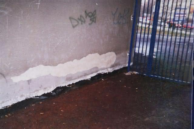

na zdjęciach skrajne skutki zatrzymania przez hydoizolację wody w ścianie. Woda wychodząc zewnętrznym tynkiem - zamarza!

na zdjęciach skrajne skutki zatrzymania przez hydroizolację wody w ścianie. Woda wychodząc zewnętrznym tynkiem - zamarza!
zdjęcia jak zwykle brama to budynek na ulicy Kościuszki w Warszawie gdzie pan pokazuje tylko bramę a problem ma dużo szerszy zakres i dotyczy garażu pod tym budynkiem
zdjęcie 2 to niby uleczony przez pana budynek poprzez usunięcie hydroizolacji i brak dalszych informacji (jak pan kiedyś napisał nie ma żadnych problemów bo klient się nie kontaktuje ) zapewne klient zrezygnował z kontaktów jak mu piwnicę zalało .
na Kościuszki w zeszłym roku proponowałem panu spotkanie celem akademickiego rozwikłania problemu i wszystkich jego aspektów , jednak jak to u pana zwykle bywa za słowami czyny nie stoją
czyli panie TB jak zwykle kota ogonem pan wywraca .
wróć pan do rekuperatorków bo wody masz pan już powyżej uszu
