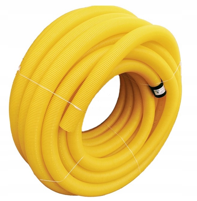

U Ciebie nie ma takiej potrzeby stosować  takich długich węży, grunt piaszczysty chłonny, dobrze odprowadza wodę, wystarczy odsunąć się z przelewem metr od fundamentów i zrobić spadek terenu od budynku.
Powiem więcej, nawet jak z beczek lało by się po ściankach, to i tak niczego nie zmienia, to grunty grupy A,  grunty niewysadzinowe, bezpieczne w każdych warunkach wodnogruntowych i klimatycznych;  masz grunty z pospółki i piasku.
Jedynie elewacja mogła by ucierpieć.
Kupujesz dwa kawałki takiego drena to jest tanie:
Rura-drenarska-PVC-U-100-z-otworami-50m
,on jest podzurkowany i zakopujesz w piasku,  do niego tylko odpływ wsadzasz przy beczce, nic nie leży w trawie, można kosiarką jeździć, nie przeszkadza.

Dzieki Animus za zadanie sobie trudu i wyszukanie tego weza 1.gif.8db6ad5fd6f6f80672f669ce4624f125.gif, ale umknelo Twojej uwadze jedno slowo w moim poscie:

Myślę, że musisz się z jeden sezon tak przemęczyć, żeby dojść do wniosku, że to, co chcesz robić, nie ma sensu. :bezradny:
Jak chcesz wykorzystywać jeszcze  wodę z przelewu  beczek, to powinnaś zakopać jeszcze kilka beczek do połowy w piasku, przy grządkach, żeby wygodnie czerpać z nich wodę w trakcie podlewania i nie nosić wody aż spod rynny.
Ale do tego potrzeba większej średnicy rurek, tym wężem niewiele się przeleje, woda raczej będzie się przelewać z beczki pod domem na ziemię.
