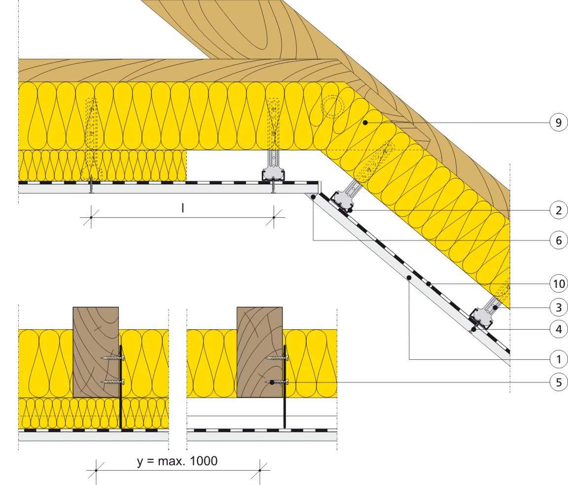

na mój gust do krokwi daje się to:
a powiedz mi dlaczego nie można dać grzybków skoro wszyscy producenci zalecają je zamiennie.
może poczytaj sobie na ich stronach a różnych systach zabudowy poddaszy, są różne warianty, w zależności co kto woli
wg knaufa esy (to te co pokazałeś) trzeba stosować przy np dwukrotnym lub wyższym poszyciu płytą ze względu na większą nośność esów, Ja wolę grzybli bo na skosach są sztywniejsze pozatym łatwo można je wpinać i wypinać.

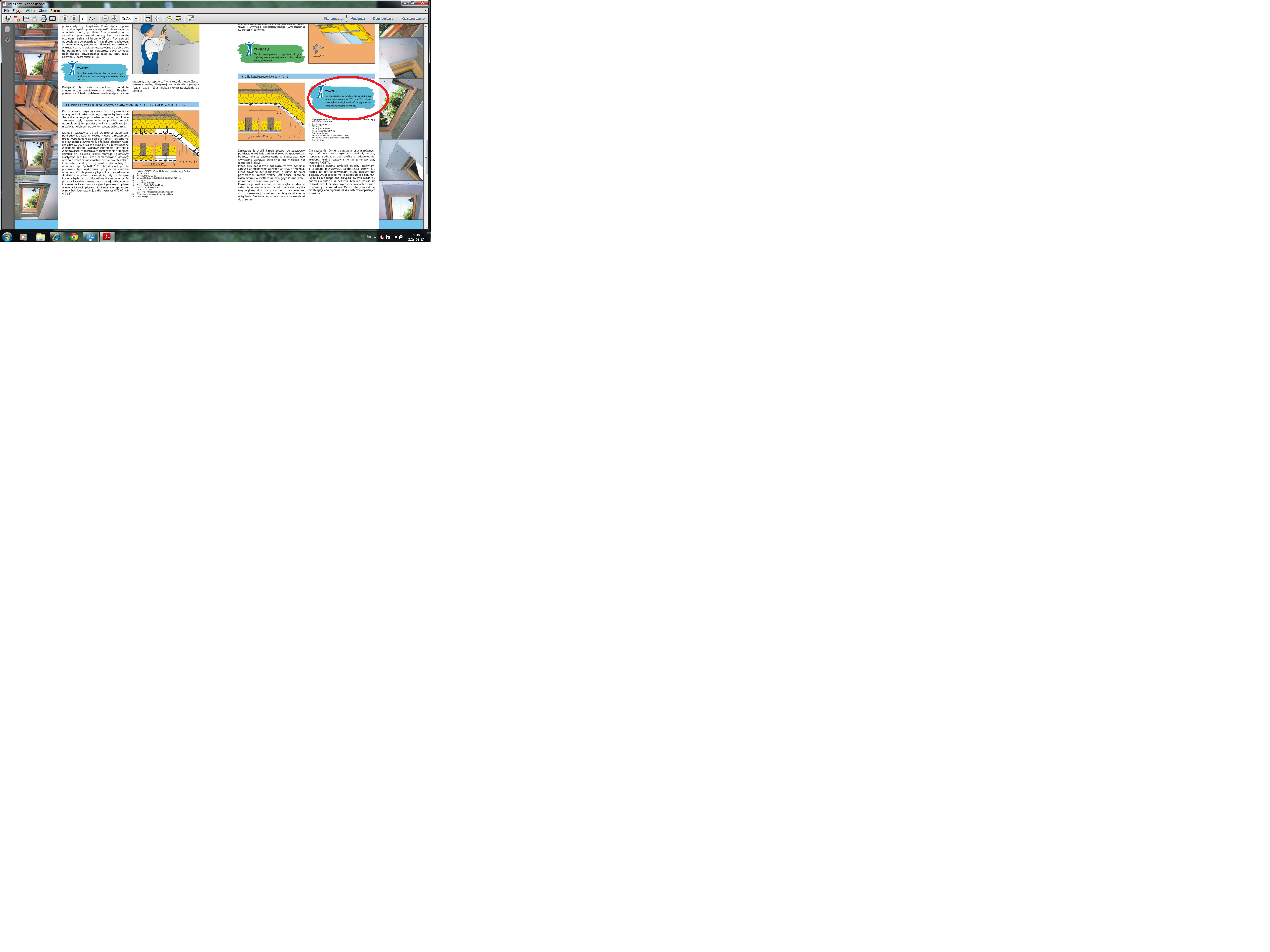

http://www.siniat.pl/katalogi/katalogi-systemowe/
http://www.siniat.pl/products/akcesoria/?page=14
http://www.rigips.pl/system-rigips,45478,P...dasza-47004.htm
http://www.rigips.pl/produkt-rigips,0,382,wkrety-td.htm

Zajrzałem tu i tam i faktycznie te grzybki mogą iść na skosy ,ale i ES tez jest stosowany ,wiec nie rozumiem o co hallo. Jeżeli łatwiej a na pewno bo nie musisz przykręcać profilu do ES to i szybciej a życie trzeba sobie ułatwiać.
Wcześniej napisałem co napisałem,nie byłem pewien ,że grzybki nadają się do skosów (bo były zawsze dawane do sufitów bynajmniej tych co znam tak robili) to raczej nie jest błędem.

Ja u siebie i innych robiłem ,że grzybki szły na sufit a ES na skosy ,więc tak Ci pisałem. Grzybków nie dawałem na skosy dlatego napisałem,że raczej są one do sufitów ,ale po przejrzeniu kilku tematów i instrukcji widać,że i te grzybki zalecają do skosów.
Dawałem Esy na skosy,grzybki na sufit ,czarne wkręty do drewna do mocowania grzybków i Esów a czarne do metalu do przykręcania płyt rg i wszystko się trzyma więc co mam jeszcze napisać?

Sorry, sprawdziłem jeden z podanych przez Ciebie linków i pisze wyraźnie, że stosować do przykręcania łączników krokwiowych wkręty do drewna (tylko dlaczego 25???).
Na sprawdzenie pozostałych po prostu nie mam czasu.

td 25 to fosfatowane (link niżej) o tym wkręcie dł25 pisałem wyżej (prawdopodobnie to pomyłka ) ale doradca mówił że na pewno jest to TD bo innych w ofercie nie ma
Nie mam zamiaru Ciebie przekonywać, tak jak pisałem masz rację z tymi wkrętami żółtymi , one są na pewno lepsze niż czarne ale czarne są zgodne z zaleceniami producenta. Edytowano przez lukalo (zobacz historię edycji)

Noooo, zalecenia tego producenta są na prawdę dość meandryczne icon_wink.gif
Nie tylko pisze, że to wkręt 25mm, ale jeszcze w specyfikacji dodaje: "cytat: "Wkręty TD = blachowkręty wiercące ze stali galwanicznie fosfatowanej; reakcja na ogień klasa A1, klasa, ochronności na korozję klasa 48;
Niestety uczyłem się suchej zabudowy w krajach, gdzie nie przykręca się blachowkrętami łączników krokwiowych, a jeśli to kolejna pomyłka (oficjalny dokument sygnowany przez producenta) to skąd mam wiedzieć co w nim jest prawdą, a co pomyłką...???

Np kolejny który obejrzałem:
Link nr 3 fragment dotyczący zabudowy poddaszy na wieszakach krokwiowych i wyraźnie oddziela wkręty do płyt gipsowych RIGIPS od wkrętów do mocowania wieszaków które oznaczone są na rysunku cyfrą 5.
Inna sprawa że kolejność w opisie może sugerować inne rozwiązanie.:
1 Płyta gipsowo-kartonowa RIGIPS RIGIMETR
2 Profil RIGIPS CD 60 ULTRASTIL?
3 Wieszak do poddaszy RIGIPS
4 Wkręt RIGIPS TN 25
5 Wkręt do drewna !!!
6 Masa szpachlowa RIGIPS
7 Taśma spoinowa RIGIPS
8 Masa szpachlowa wykończeniowa RIGIPS
9 Wełna szklana lub skalna
10 Paroizolacja np. Isover Stopair

otwierasz link
otwierasz katalog system suchej zabudowy w budownictwie jednorodzinnym
strona np. 30 pkt4 wkręty do drewna nida 3.5*35mm
teraz sprawdzamy co to jest wkręt nina 3.5*35
wchodzimy w katalog produktów (akcesoria do suchej zabudowy
na 14 stronie mamy te wkręty (są fosfotowe)
Cytat
otwierasz link
link 3
na dole jest zestawienie materiałów jest tam wkręt td 25 do drewna (7 pkt)
klikasz na czerwona strzałkę i masz opis

przeglądają instrukcję znalazem ciekawą informację
a hartowane są przecież jeszcze twardsze, łatwiej się łamią.

Lukalo... skomentuj rysunek systemu z opisem, w którym
- pozycja 3 to wieszak krokwiowy
- pozycja 4 wkręt NIDA TN-25 do płyt gipsowych
- pozycja 5 wkręt do drewna (dopisek mój: nie NIDA TD-25, bo wtedy opisano by wyraźnie, jak pozycję wyżej!!!)
Wkręt do mocowania wieszaka to pozycja nr 5.
Uznaję, że z uwagi na wiele przekłamań i pomyłek informacje zawarte na stronach do których linki podałeś są to typowe materiały reklamowe, a nie rzetelna specyfikacja systemu na której można oprzeć montaż.
Coś jak "Sardynka w sosie pomidorowym", z opisem składników małym druczkiem "szprot". icon_smile.gif
