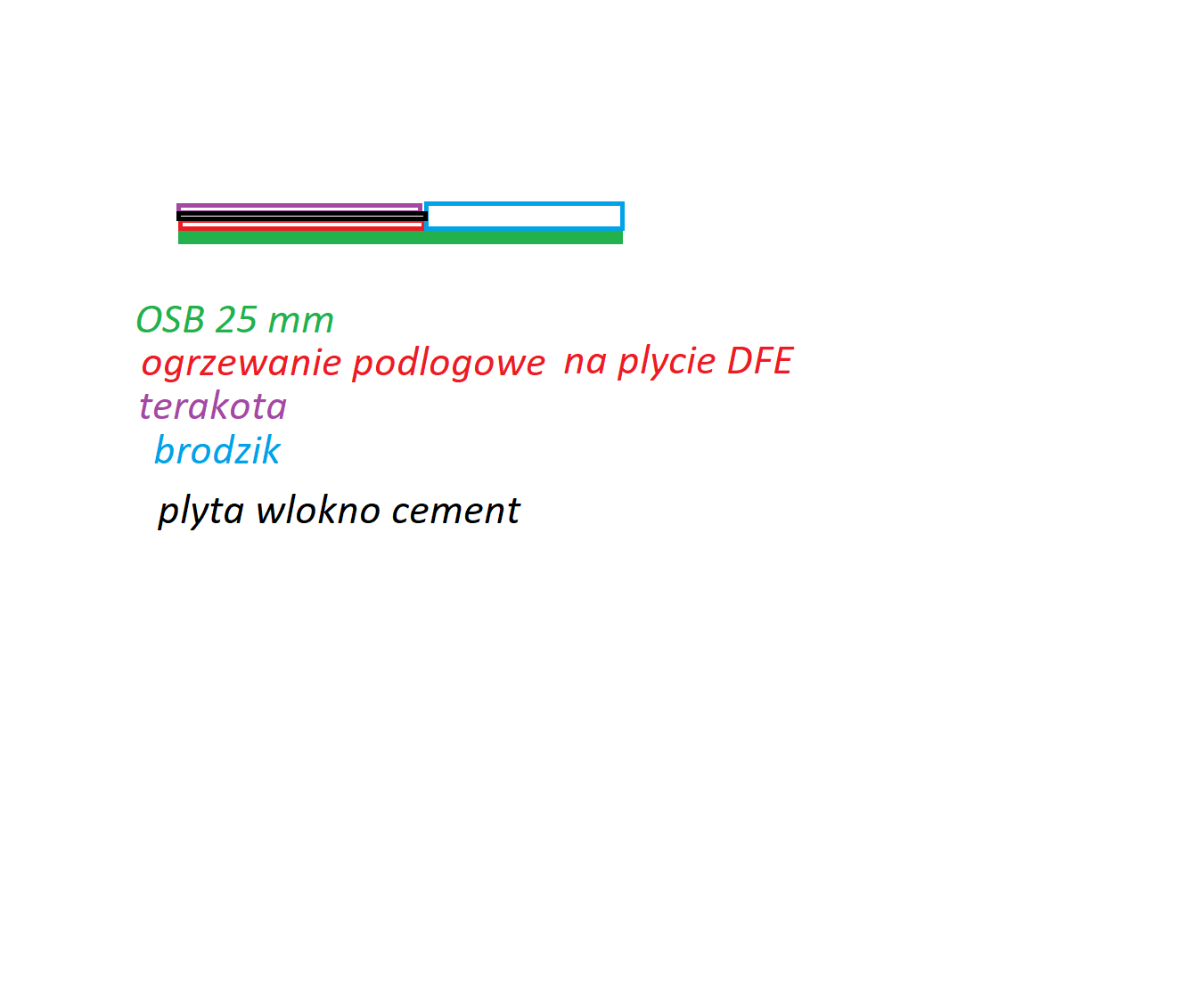

W lazience podloga z OSB 25 mm, na tej podlodze brodzik 4 cm grubosci, obok plyty brodzika panele ogrzewania podlogowego 1,8 cm grubosci na plytach dfe na nich plyta  0,8 cm fibercement i terakota.
Teraz pytanie jak tu wykonac i czym najlepiej hydroizolacje zwlaszcza na styku brodzik-podloga.
Pod brodzik chce dac mate hydro czy moze lepiej dac mate na cala powierzchnie osb a nastepnie na plyte fibercement dac folie w plynie ?
Jak Wy byscie rozwiazali taka sytuacje ??podloga.thumb.png.220b7f6c31990363b57a8217ae851c06.png

Jeżeli to mata w typie Mapei MAPEGUARD WP 200, to ją można układać pod płytkami. Tzn. na podłoże daje się warstwę kleju, potem matę, znów klej i płytki. Jako akcesoria są systemowe taśmy, narożniki itp. Chociaż ja bym sprawdził czy nie da się ułożyć przy ścianach dwuwarstwowo i wywinąć po prostu na ścianę. Tak najpewniej da się też ukształtować przejście spod płytek pod brodzik.
W wersji, gdy mata trafia bezpośrednio na OSB nie bardzo rozumiem w czym ma być lepsza od dobrej jakości folii stosowanej w podłogach na gruncie. Oczywiście, tu potrzebna byłaby jeszcze płynna folia i taśmy pod płytkami. Ewentualnie specjalny klej do płytek, który pełni także funkcję uszczelnienia pod płytkami.
Niezależnie od wybranego wariantu pozostaje pytanie na jakim stropie to wszystko robimy? Co tam było wcześniej? Jeżeli to strop drewniany to czy nie uwięzimy w nim wilgoci, układając od góry takie warstwy.

mate mam Isoleo natomiiast folie w plynie primacol x fiber.
Czy np mozna kleic mate na folii w plynie ?. Producent maty pisze ze niby  tak, pytanie czy taki wariant sie sprawdzi.
Ewentualnie czy mozna polozyc mate na klej a nastepnie po wyschnieciu kleju  folie w plynie ?
Pytam bo mam wiadro folii z ktorym nie mam co zrobic.

Strop drewniany do teraz byla pusta przestrzen, teraz zasypany perlitem.
Mysle ze wilgoci tam nie zamkne bo ostatnie kilka lat na drewnianej podlodze lezala folia budowlana obklejona silikonem dookola tak zeby woda sie nie dostala do desek i na tym panele podlogowe. Kiedy to rozebralem zadnych sladow wilgoci nie widzialem.

Jeżeli koniecznie już trzeba na coś zużyć folię w płynie, to można ją zastosować w takim układzie: klej, mata, płynna folia, klej, płytki. Dodanie płynnej foli nie będzie kłopotliwe, a to zawsze dodatkowe zabezpieczenie.
Ewentualnie można zabezpieczyć folią w płynie płyty ogrzewania podłogowego. Tym bardziej, że o ile dobrze rozumiem opis, to mają być płyty gipsowo-włóknowe (DFE). Bezpieczniejszym wyborem w łazience byłyby płyty cementowo-wiórowe (CEM) w tym samym systemie. Mają wyraźnie mniejszą nasiąkliwość i są bardziej odporne na działanie wody i wilgoci.

Niestety nie znalazłem nigdzie  płyt powrotnych CEM. A tylko powrotne wchodziły w grę. Poza tym na płytę DFE idzie jeszcze gładka płyta CEM 8 mm.
Rozumiem że na matę już kleju dawać nie trzeba i folia idzie bezpośrednio na przyklejona matę
