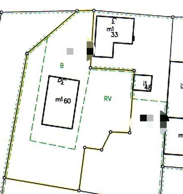

Dzień Dobry
Mam działkę z domem ze starego budownictwa ogrodzoną prawie w całości prócz wjazdu, który należy do mnie. Ten fragment jest widoczny na mapie jednak nie jest ogrodzony dlatego, że 50 cm od granicy działki stoi dom sąsiada w którym umiejscowione są 2 okna wychodzące na moją działkę. Moje pytanie brzmi czy na swojej granicy mogę postawić płot - to jest 50 cm od domu sąsiada mimo tego, że ma okna ponieważ w tym momencie działka która należy do mnie nie jest w żaden sposób ogrodzona a zależałoby mi na tym aby ten metraż który dla mnie jest dosyć spory bo zmieszczą się tam spokojnie jedno za drugim 3 auta. Czy jest uzasadnienie prawne co do starych budownictw i grodzenia się płotem ? Zdecydowanie nie zależy mi na tym, żeby stawiać betonowy płot który zostawi im całkowicie okna tylko siatkę, która jedynie ma odgrodzić moją posesję od wsi gdzie każdy tak naprawdę na mój wyjazd może sobie wejść.
Napisano
Możesz w zasadzie, chociaż dla pewności zrób jakiś szkic tej działki chociażby, żeby nie było pomyłki gdzie ten płot chcesz.
Napisano

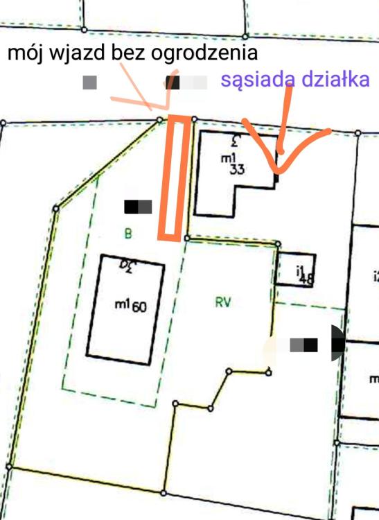

Chodzi o ogrodzenie tuż przy domu sąsiada ponieważ teraz jest wjazd (ten prostokąt pomarańczowy ) który ma tylko jedną ścianę z lewej strony i brama która jest bliżej mojego domu a ta L'ka przy domu sąsiada i drodze miałaby być wykończeniem ogrodzenia, rzecz w tym, że nie wiem czy mogę postawić płot tuż pod oknami sąsiada.  Docelowo przeniesiona brama przy ulicy co będzie zgodne z prawem.
Okna sąsiada nie mają żadnego znaczenia.
Oczywiście, jesli ogrodzenie bedzie miało poniżej 220 cm.
A z sąsiadami rozmawiałeś?
Dotychczas nie było problemów z faktem, że te ich okna wychodziły niemalże na Twoje podwórko - przynajmniej nic o tym nie wspominasz...
Jak zaznaczyłeś - nie masz zamiaru stawiania parkanu, a OGRODZENIE  z siatki - przeciw intruzom...
Sąsiedzi, o ile "nie drzesz z nimi kotów", nie powinni protestować...
Zostanie bardzo mało przestrzeni na posadzenie kwiatków pod ich oknami, czy chociażby wykoszenie chwastów, albo przejście...
Nie bardzo wiem, co na ten temat mówią przepisy przeciwpożarowe...
Tu chyba mogą być problemy formalne...
Najlepiej byłoby skonsultować to z sąsiadem zasugerować mu, że musi sam wybrać, ma  dwie opcje.
1. Postawić ten płot po granicy do jego budynku, dalej przerwać ogrodzenie  zagrodzić do pierwszego narożnika  i od następnego narożnika  dalej grodzić po granicy.
2. Grodzić po granicy w całości, a przy elewacji budynku i oknach zastosować lekkie ogrodzenie panelowe.
