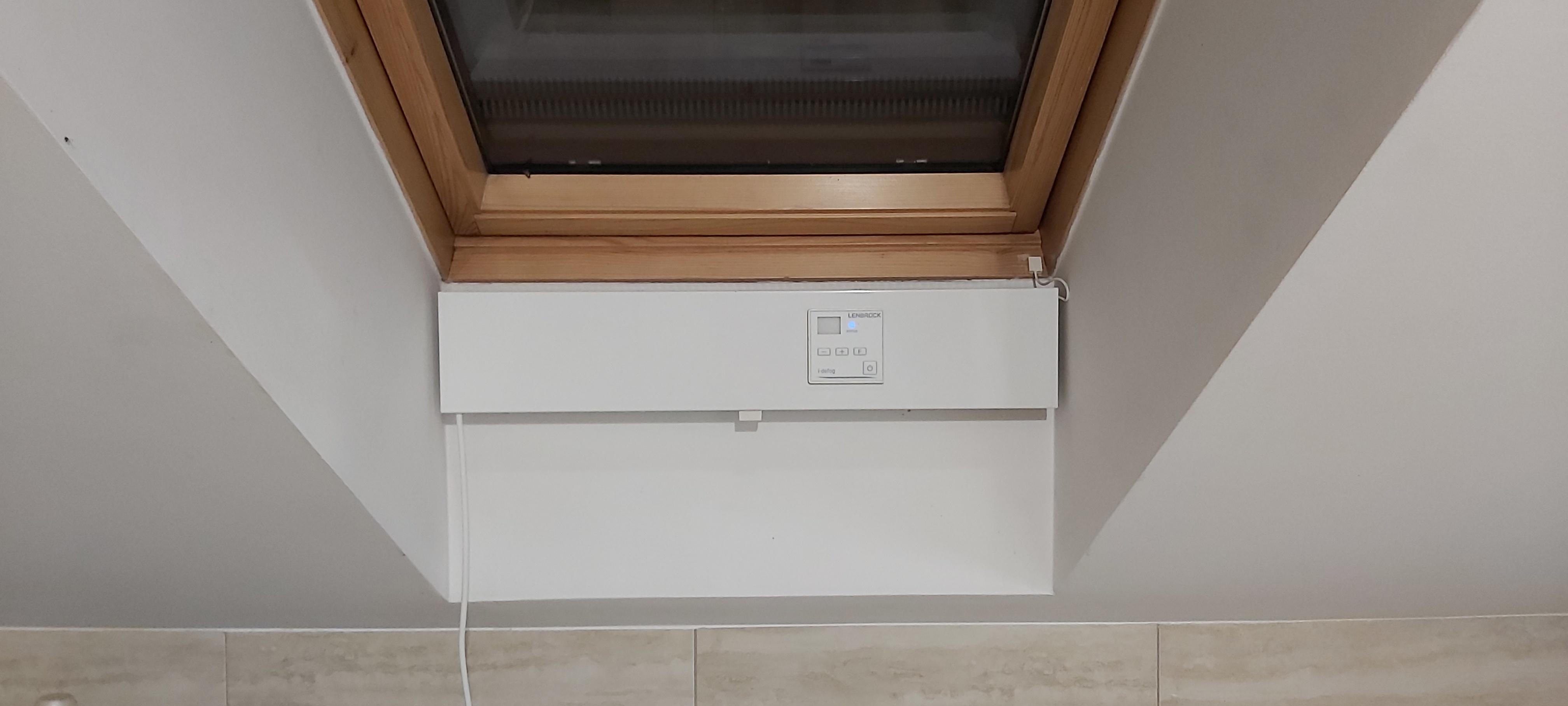

urzytkownikokien Napisano 2 lipca #19 Napisano 2 lipca Przesyłam coś nowego co można wykorzystać w przypadku takich problemów.
