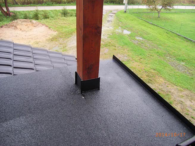

Witam wszystkich gorąco,
jestem nowicjuszem tego forum, ale zarejestrowałam się ze względu na palący problem nowo wybudowanego domu. Chodzi o zaciekający ciągle balkon. Omówię kwestie techniczne. Balkon jest zadaszony, znajduje się nad pomieszczeniem ogrzewanym tj. wiatrołapem, nad wiatrołapem jest balkon nad którym znajduje się wypuszczony daszek podparty na dwóch drewnianych filarach, które to filary przykręcone są w specjalnych kotwach do posadzki.
Balkon został wykonany przez pierwszą firmę, która budowała cały dom w ten sposób, ze wylano strop, następnie przyklejono papę, na to przyklejono styropian następnie klej i kolejno przyklejono papę, na to wylano posadzkę z zakotwiczoną w środku siatką zbrojeniową, przy tym zostało zrobione opierzenie z blachy,które jednak nie było zbyt dobrze wykonane, gdyż powstawały zacieki na ścianach, to jeszcze nic, przed wejściem do budynku znajduje się kolejne zadaszenie nad drzwiami, które styka się ze ścianą wiatrołapu co pokarze na zdjęciach, problem pojawia się w tym że po każdym deszczu, roztopach czy ulewie wiadomo, że woda dostaje się na balkon, ale nie wiem dlaczego i skąd woda a dokładniej ogromne plamy, wcześniej jeszcze kapiące wodą pojawiają się nad wejściem do domu, co pokazują zdjęcia, ściana budynku jest ocieplona styropianem 15 cm, który jest zagruntowany. plamy pojawiają się zawsze w tych samych miejscach, co najgorsze nad drzwiami, boję się że cała futryna zbutwieje przez to i wyjdą plamy również i wewnątrz wiatrołapu, gdyż na razie ich nie ma nie wiem co robić :( Fachowcy pierwsi rozkładają ręce nie wiedzą co może być żle. Kolejna inna firma podjęła się zrobić balkon od nowa, skuwali całą posadzkę aż do styropianu, na to ponownie wylewali posadzkę ze zazbrojoną siatką i bardzo mocnym betonem, na to smarowali czarną płynną masą typu coś jak masa asfaltowa, następnie zrobili opierzenie niby odpowiednie, blacha zachodzi daleko na posadzkę balkonu,następnie na to położyli grubą papę z kamykami, uszczelnili wszelkie możliwe szczeliny sylikonem, zrobili opierzenie na filarach, które też pouszczelniali silikonem, niby wszysko ok! Parę dni temu byłą ulewa patrzę znowu to samo, firma była niby zrobiła, oczywiście mało to nie kosztowało, a tu znowu to samo, ręce opadają, już nie mam siły na to , przecież ludzie nie takie mają balkony a normalnie nic im nie zacieka.
BARDZO PROSZĘ O MOŻLIWE RADY I WSKAZÓWKI, CO POWINNO SIĘ W TAKIEJ SYTUACJI ZROBIĆ, GDZIE MOZE BYĆ BŁĄD, CZY BĘD ZMUSZONA CAŁU BALKON ZASZKLIĆ CO WYGLĄDAŁOBY OKROPNIE JEŚLI CHODZI O CAŁOSĆ BUDYNKU, PROSZĘ SZANOWNYCH FACHOWCÓW BĄDŻ WSZYSTKIE OSOBY KTÓRE ZNAJĄ SIĘ W TYM TEMACIE O POMOC, BĘDĘ PRZEOGROMNIE WDZIĘCZNA, GDYŻ W TEJ CHWILI JUŻ JESTEM CAŁKOWICIE ZAŁAMAMNA TYM CO ZNOWU ZOBACZYŁAM PO KOLEJNYM NIBY FACHOWYM WYKONANIU.
zastanawiałam się czy może przyczyną są te dwa filary wkręcone do stropu? Tylko ze zdjęć wynika jakby ta woda dostawała się pomiędzy warstwę styropianu a warstwę muru i potem wychodzi na dole, ale jak i gdzie to nie wiem, i też nie wiem jak to sprawdzić. Proszę o pomoc!!!Co powinniśmy zrobić, CZY PO RAZ TRZECI wszystko skuwać i zrywać, czy to ma sens????
Z góry bardzo dziękuje za wszelkie porady.

Dla mnie to problem może tkwić w braku rynny tarasu. Nie widzę na fotkach aby takie odwodnienie tarasu było. Woda spływa sobie z tego tarasu na ścianę a potem wychodzą takie zacieki.

Na balkonie jest zrobiony spad około 3 cm , w związku z tym firma, która wykonywała balkon twierdziła, że woda z balkonu bezpośrednio spadnie na poniższe zadaszenie wejściowe, pokrytego dachówką, na którym zamontowana jest rynna odprowadzająca wodę, jednak mimo wszystko, woda gdzieś musi się dostawać. Tylko na moje oko ostatnia firma, która poprawiała ten balkon, wydaje się że naprawdę fachowo to zrobiła i woda nie powinna nigdzie tam się przedostawać, a mimo to zarówno przed poprawieniem balkonu jak i po poprawce balkonu obraz jest taki sam, a najgorsze jest to że prognozy pogodowe nie sa za ciekawe, codziennie przelotne opady albo burze, nie mam już siły do tego balkonu.
Z drugiej strony zastanawiałam się czy czasem woda mogłaby się dostawać na styku polączenia daszku który jest nad wejściem ze ścianą, ale od góry wszystko też jest szczelnie zasilikonowane - styk połączenia, więc nie mam już więcej pomysłów, proszę o pomoc co możecie Państwo doradzić w tej przykrej sprawie???? Pozdrawiam

Te słupy mogą stanowić problem, jak nie teraz to w przyszłości na pewno, bo drewno nie lubi jak jest w "betonie" będzie powoli gniło aż zgnije całkowicie.
Napisano
Cytat
Więc sugerujecie Państwo, że filary powinny być raczej z klinkieru? Niestety dziś od rana znowu po deszczowej nocy wszystko jest bez zmian, plamy dalej jak wychodziły tak wychodzą :(

Nie koniecznie z klinkieru tylko,powinny być osadzone w kotwach ciut ponad posadzkę balkonu.
Tak na na fotce poniżej.

Witam, dziękuję za informację, sięgając pamięcią początku budowy stwierdzam, ze właśnie te filary drewniane zostały osadzone właśnie na takich kotwach, z tym, ze podczas poprawiania właśnie tego balkonu została nadlana posadzka przez to też teraz tego nie widać, ale zdjęcie z budowy potwierdza wykonanie takowej konstrukcji.
W załączeniu zdjęcie z budowy
Napisano
No właśnie chodzi o to nadlanie, że słup jest zatopiony w posadzce, a powinien wystawać ciut nad nią.

Hmmm... bardzo interesujące dziękuję za poradę muszę się skontaktować z fachowcami, którzy ostatnio poprawiali balkon i robili opierzenie, ciekawe co powiedzą... nie będą zadowoleni jak będą musieli ściągać blachę z filarów, które na około zabezpieczyli blachą... W tej chwili jest papa na balkonie docelowo miała być deska tarasowa, ale w tej sytuacji najpierw musi być wyklarowana sprawa z tym zaciekaniem balkonu. Bardzo dziękuję za tę wskazówkę, możliwe że to światło w tunelu.

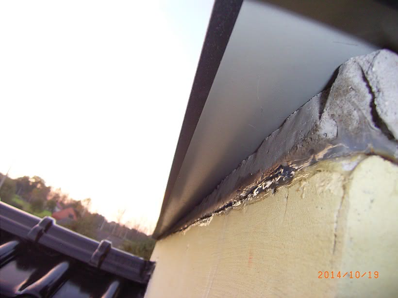

Nie podoba mi się ta "dziura" pod obróbką tarasu nad wejściowym daszkiem - całe uszczelnienie ściany pod obróbką tego tarasu mi się nie podoba...

Przydałoby się zdjęcie od czoła. Z tego co widzę to papa jest położona równolegle do spływu wody a powinna być prostopadle . Jan
Tak papa jest położona równolegle do spływu i do spadu.

Woda włazi pod tę papę na tym tarasie i tam szukaj. Za mały spadek papa źle położona.
Taras nie smarować "czarną płynną masą coś jak masa asfaltowa " tylko posmaruj takim szarym dwuskładnikowym od Mapei, takim jak do basenów i będzie cacy. Kufa to już nudne jest, czy jakoś tak.Czary jakiś z tym tarasem.
Kto daje papę równolegle do spadku ? , wystarczy mała szczelina i woda będzie pełzała pod papę i dalej przenika dokładnie tam gdzie ją widać. A JJ__d pisze o dobrej firmie która to robiła, heh. icon_eek.gif
Ale to nie świadczy wcale - o niczym w zasadzie.

PO kolei od początku było tak: najpierw wylano strop, następnie przyklejono papę, na to przyklejono styropian następnie klej i kolejno przyklejono papę, na to wylano posadzkę z zakotwiczoną w środku siatką zbrojeniową, przy tym zostało zrobione opierzenie z blachy,które jednak nie było zbyt dobrze wykonane, gdyż powstawały zacieki na ścianach,w związku z tym, ze zostało to niezbyt fachowo zrobione, poprawki podjęła się inne firma. Kolejna inna firma podjęła się zrobić balkon od nowa, skuwali całą posadzkę aż do styropianu, na to ponownie wylewali posadzkę ze zazbrojoną siatką i bardzo mocnym betonem, na to smarowali czarną płynną masą typu coś jak masa asfaltowa, następnie zrobili opierzenie niby odpowiednie, blacha zachodzi daleko na posadzkę balkonu,następnie na to położyli grubą papę z kamykami, uszczelnili wszelkie możliwe szczeliny sylikonem, zrobili opierzenie na filarach, które też pouszczelniali silikonem, niby wszysko ok! A woda dalej gdzieś znajduje sobie ujście i plamy nadal wychodzą, pap jest położona tylko 1 raz. , no i oczywiście równolegle do spadu.
a dodatkowo podczas ulewy po poprawieniu tego tarasu, opierzenie tarasu zostało bardzie wysunięte na zewnątrz i tym też sposobem, nie powstają już żadne nowe zacieki na bokach tamte zacieki to są stare powstałe po pierwszym opierzeniu, które potem zostało zerwane i na tą chwilę jest nowe tak jak widać na zdjęciach. Dodatkowo sprawdzałam blachę pod spodem która wystaje i mimo wszystko była sucha, nigdzie nie przenikała woda, zatem nie mam pomysłu na resztę :(

MAM wrażenie że to co widzimy to warstwa nr 2
Masz rację też powiększyłem i tak to wygląda, ale ta druga warstwa chyba nie ma żadnej zakładki.
Na tym zdjęciu też widać że zaciek o którym pisał bajbaga to raczej cała słabo pomalowana albo tylko raz , cała ściana w tym wykuszu. Choć faktycznie na innym zdjęciu tej przybudówki ( robionym z ziemii) wygląda tak jakby ten kolor ciągnął się w dół po ścianie , ale to chyba tylko cień.
Na tym właśnie zdjęciu widać składanie chyba tej wylanej na nowo warstwy z murem, które jednak widać i może tam coś wcieka.
Pytanie do jj_d jedno w zasadzie , czy jakiś męski członek rodu nie może na to luknąć tak po chłopsku i coś zawyrokować ?, albo na ten przykład naprowadzić nas na jakiś silniejszy trop.
dopisałem:
Chyba jednak nie cień tylko ślady po niedokładnym malowaniu .Tak mi to wygląda; po wodzie zacieki wyglądają jednak inaczej.
ten zaciek jest od słabo pomalowanej farby, gdyż jest to tylko podkład, elewacja nie jest jeszcze wykończona . Tak jj_d to kobieta ale starałam się nadzorować budowę więc bez obrazy ale sprawy można nazywać po imieniu, pozdrawiam

jj_d cudów nie ma woda musi przez tę papę włazić albo też bokiem po chyba wylewce betonowej, która w dodatku nie jest osłonięta porządnie z boku bo na zdjęciu tym o wadze 107,54K widać to dość wyraźnie.
Ale jest jeszcze jedna możliwa droga penetracji wody przez te dwa drewniane filary, które może nie są dokładnie uszczelnione, to raz , a nawet gdyby były to widzę na nich wyraźne szczeliny, pęknięcia i biorąc pod uwagę to że są dość mocno wysunięte na zewnątrz dachu , bardzo możliwym jest to że woda opadowa po nich ścieka i penetruje na to nadproże. Przyglądnij się temu oblukaj te słupy dookoła i pisz czy to dobry trop. Edytowano przez demo (zobacz historię edycji)
Napisano
Cytat
Cytat
Pisałem już wcześniej o tych słupach oraz o odwodnieniu znaczy rynnie, tez jej nie widzę na fotkach.

Ale taras nie był poprawiany, znaczy się ta papa.
Taras był poprawiany w tym papa i wylewka pod nią były wykonywane od nowa wraz z nowym opierzeniem

Tak to prawda słupy są spękane , ale robiłam już taki eksperyment, ze słupy były owinięte sterczem, jednak efekt był podobny nic się wielce nie zmieniło, fakt , że myślę również aby spękania na słupach uszczelnić silikonem
Ale na fotka tych niby na których taras był niby poprawiony jest tak samo jak na tych fotkach pierwszych, czyli nic nie zrobili nowego. Nie podnieśli słupów ponad posadzkę oraz nie zrobili odwodnienia. Więc szkoda tylko czasu i Twoich pieniążków.
Cytat
zalamka.jpg Jaki silikon do słupów?
Słupy nie powinny być wtopione w posadzkę.

zdjęcie nr 2
z obróbki blaszanej wychodzi woda
czyli jednak jakby słupy
wąż i lać
tak przy okazji nie za wiele tam masz silikonów ???
Słupy u dołu na styku z ich obróbką blachą są na około zasilikonowane, natomiast szczeliny w nich tylko wybiórczo te największe, jednak czy to jest możliwe aby przez takie szczeliny naleciało tyle wody?
