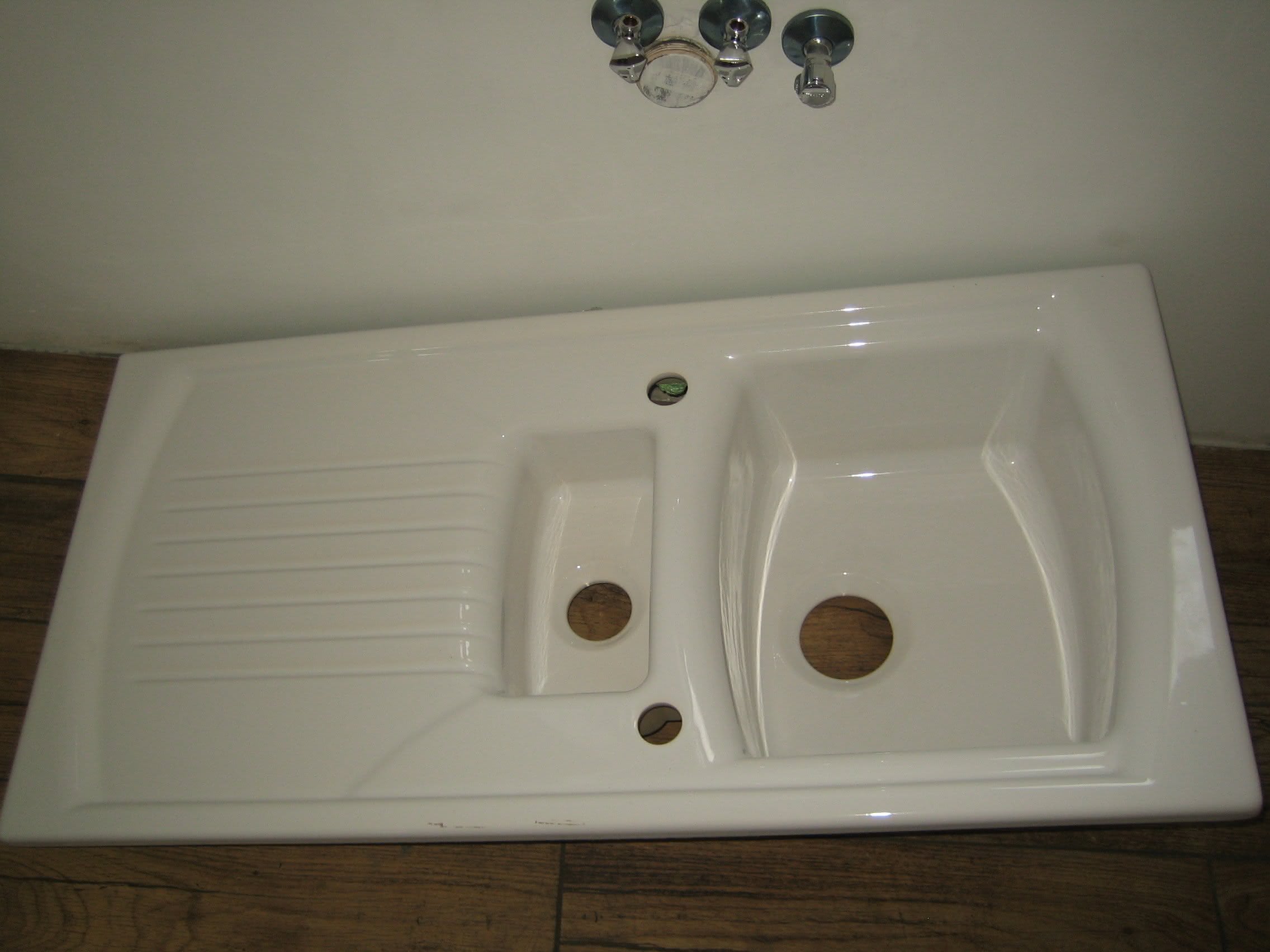

Potwierdza się stara prawda, że kobietę na zakupy wysłać, jest co najmniej ryzykownym przedsięwzięciem.
Wpadłam po fugę, a wyszłam? Ze zlewem kuchennym.
Jak widać, jest dokładnie taki, jaki chciałam: dwukomorowy, komory okrągłe icon_biggrin.gif .
Do jakiego szczęścia potrzebna mi druga komora? Ano do tego, by mieć gdzie układać umyte naczynia. W tym mogłabym układać na tym ociekaczu. Kształt mnie nie zachwyca, ale wewnątrz jest wyoblony, zatem zakamarki łatwe do ogarnięcia.
Niepokoi mnie tylko wielkość komory. Mogłaby być większa. Waham się nieco. Jednak muszę szybko, jako że zlew jest z ekspozycji, więc są inne zasady zwrotu. Wynegocjowałam do poniedziałku. Co radzicie?
Chiński badziew ceramiczny.

No, nawkładasz do tej komory/komórki kuuuupęęę naczyń umytych icon_rolleyes.gif icon_confused.gif - cóż za argument icon_rolleyes.gif ...
Dobrze, że po dwa nie dawali...
Zlew źle nie wygląda, nawet powiedziałbym, że nieźle wygląda icon_biggrin.gif

Stachu, obecnie mam dwukomorowy. I użytkuję go tak. Do lewej wkładam naczynia do umycia, do prawej te umyte.
Przy tym będę musiała umyte odkładać na ociekacz. Pewnie po to jest. Nie wiem, czy kupię zmywarkę, ale od czego Igusia.
Wielkość komory mnie zastanawia pod kątem włożenia weń większego gara na ten przykład. Lubię w kuchni powydziwiać icon_biggrin.gif
Jeszcze jedno , to ceramika. Znajomi mają ceramiczny z Ikei , strasznie porysowany.

Ano, miałabym wtedy dwie komory icon_lol.gif .
A nie dawali tylko dlatego, że na ekspozycji zawsze mają po jednej sztuce icon_biggrin.gif . Tam jeszcze jest taki gospodarczy, trawię go. W kotłowni jest podprowadzenie. Tyle że trzeba by go w blat ( miejsce, koszty, chyba zwykła umywalka taniej ).
