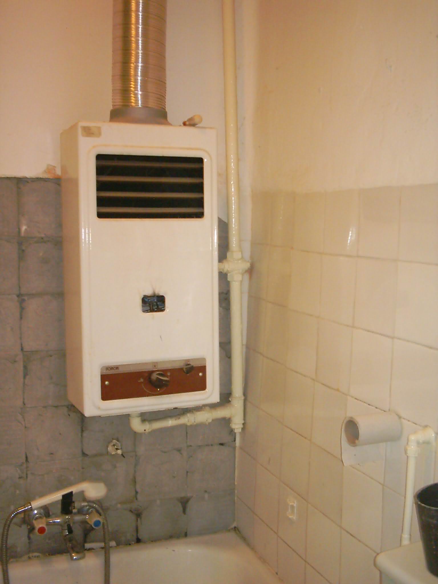

icon_eek.gif a to, co wisi na ścianie łazienki, to co (czym) niby jest ? Drukarka 7D ?
Napisano
Cytat
Piecykiem - nie termą. Różnica kolosalna a przy zakupie jakieś 1000zł droższa...... A drukarka 7D nie mam pojęcia ile kosztuje......

Ps. Ja tam wiele rzeczy widziałem i raczej nie dziwiłem się, ale piecyk w łazience i to na ścianie icon_eek.gif
Po co, skoro w kuchni już jeden jest ?

Jeżeli mamy się czepiać nomenklatury to proszę:
Gazowy ogrzewacz przepływowy vs Gazowy ogrzewacz pojemnościowy
Lepiej?
Nie wiem jak u Ciebie ale u mnie w potocznym określeniu na to urządzenie mówi się piecyk - ot co. Przywykłem do tego i jakoś nie bardzo mogłem zrozumieć o co Ci chodzi w powyższych postach. Zwłaszcza, że nawet w gogle jak wpiszesz piecyk gazowy to większość wyników jest właśnie wskazujących na Gazowy ogrzewacz przepływowy.
Napisano (edytowany)
Cytat
Czyli który jest "termą", a który "piecykiem" ?
Zakładając, że nie robisz sobie jajec ze mnie to napiszę - może autorce wątku się to przyda.
Piecykiem - gazowy ogrzewacz przepływowy (odkręcasz wodę w sposób elektroniczny albo od świeczki zapala się i grzeje to co płynie do kranu).
Terma - gazowy ogrzewacz pojemnościowy - czyli taki bojler do mieszkania. Ja mam takowy z plusów to choćby to, że spirala (odprowadzenie spalin) nie musi mieć aż takiego wielkiego fi. Zresztą mam dokładnie taki: LINK Edytowano przez Qubacen (zobacz historię edycji)

I zastanów się - proponujesz większe urządzenie (co najmniej 2 razy większe) do kliteczki o wymiarach 1,7 x 2m, które ma dodatkowo być użytkowym (łazienka).
Dodaj do tego wysokość pomieszczenia (mniej niż 2,5m) i wysokość tej (takiej) "termy" + przyłącze "kominowe", to wyjdzie, że musi być zainstalowana w odległości nie większej niż 1,2 od podłogi. Edytowano przez bajbaga (zobacz historię edycji)
Bajbaga na pewno nie będzie większe od tego antyku co wisi teraz ,pytanie jest po co jej z zasobnikiem 40 litrowym jak ona będzie cały czas w pracy a tylko na noc przypełznie ,wyprysznicuje se i zalegnie.
Wszak zmienia i chce sobie polepszyć, a nie spieprzyć. icon_biggrin.gif, a współczesne i wcale nie drogie są o, co najmniej, połowę mniejsze.
Będzie walczyła o każde 0,5cm. Tam ma być:
- to coś, gazowe do grzania wody,
- kibelek,
- kabina prysznicowa (najprawdopodobniej),
- umywalka,
- pralka,
- jakaś szafka, a może szafki,
- suszarka.
dopisałem:
Od siebie dodam, że jest to możliwe. Edytowano przez bajbaga (zobacz historię edycji)

wytłumacze - i teraz nie robie sobie jaj
u nas potocznie junkers mówi sie na gazowy przepływowy ogrzewacz do CWU. Skoro w bloku jest CO, to logiczne jest że ten piecyk gazowy służy tylko do grzania CWU. W blokowych łazienkach nie ma miejsca na te jak piszesz - termy - bo nie ma zwyczajnie miejsca. I nie słyszałem o nikim kto takową miałby.
Nowoczesne "junkersy" mają sporo mniejsze gabaryty niż na zdjęciu

Polepszyć to do łazienki może z zamkniętą komorą spalania, niezbyt lubię gazowe podgrzewacze w łazienkach .
Napisano
Cytat
Niestety ale jesteś w błędzie. I teraz już bez względu na to czy autorka wątku zechce czy nie to pokaże wam, że się mylicie. Tyle, że muszę mieć więcej niż chwilę aby przysiąść do kompa. I żeby jasność była moja łazienka ma też jakieś 2 metry na 1,7 metra. Różnica polega na tym, że mam wannę zamiast pralki i kabiny prysznicowej w łazience. Opiszę co i jak i dodam zdjęcia. Tyle, że naprawdę muszę mieć chwilę więcej niż 5 min z doskoku. A i napiszę plusy i minusy owej termy. A póki co możecie zajrzeć tu i tu.

to: pralka spokojnie wchodzi pod termę, kibelek się mieści, kabina prysznicowa także - tak jak napisałem mam podobne gabaryty łazienko-kibelka. Jeśli chodzi o głębokość to naprawdę 10cm w tą czy w tamtą to w tym przypadku nie robi różnicy a co do szerokości to faktycznie masz rację: 10cm ucieka.....
I żeby była jasność nie chwalę pod niebiosa tego rozwiązania tylko czuję się w obowiązku sprostować co poniektóre sprawy.
P.S. Na zdjęciach widać poziom oderwanych kafelków - celowo dałem zdjęcia z tego samego okresu co by można było porównać ile wyżej można zamontować w/w termę. Edytowano przez Qubacen (zobacz historię edycji)

Panowie - rozwieję wasze wątpliwości - termy nie będzie , nie stać mnie. Pamiętajcie, że szukam oszczędności gdzie popadnie a nie dodatkowych kosztów.
Będzie junkers - co do wizualności rur - wiem, że musi być do nich dostęp. Jeśli sie uda je w jakiś sposób skrócić i przeprowadzić inaczej żeby wizualność zyskała - to tak zrobię. Jeśli nie , lub kosztowałoby mnie przerobienie instalacji majątek - wtedy po prostu zrobię rynienki z kartongipsów na "zatrzask" magnetyczny z jednej strony otwierane . Nie mam pojęcia czy to dobry pomysł i czy to jakoś wyjdzie fajnie - ale nic innego nie przychodzi mi do głowy chwilowo.

Nie znam się na tym zupełnie , dlatego zapytam - czy taki junkers będzie ok?
http://allegro.pl/piecyk-junkers-vaillant-...3281705290.html
Firma renomowana , hm ... nie wiem na co zwracać uwagę-. W ogóle o junkersach wiem tylko tyle, że podgrzewają wodę i pali się płomyk icon_redface.gif

piecyk wygląda na ok i tanio nie zal zmienieć w razie czego. z resztą urządzenia do cuw obojetne czym napędzane sa tak dobre jak woda którą grzeją jak woda jest do d to każde padnie
