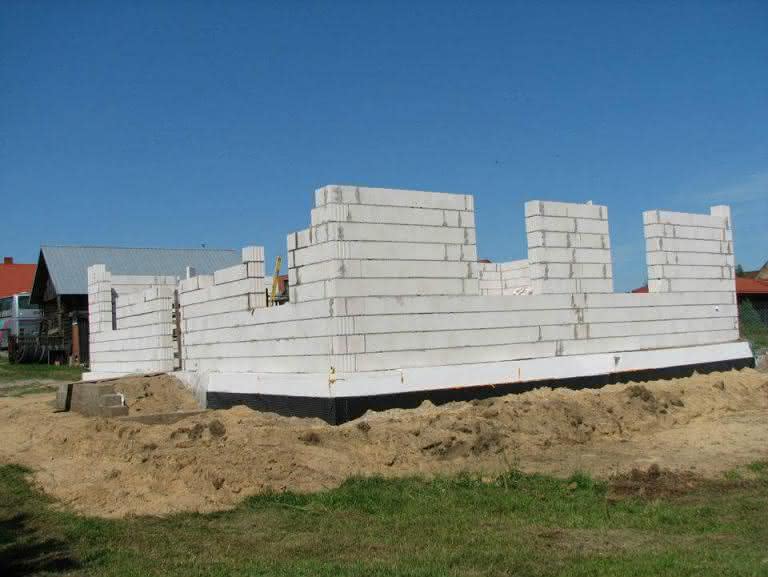

Wracając do wcześniejszego wątku - podsyłam kilka zdjęć z mojej budowy. Próbowałem wybrać jedno ujęcie, żeby nie było podejrzeń, że to jakaś inna chałupa icon_smile.gif
[attachment=19104:001.jpg] [attachment=19105:002.jpg] [attachment=19107:003.jpg] [attachment=19108:004.jpg]
