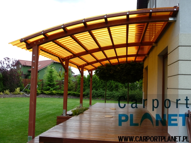

A gdybym chciała zamocować tak jak na załączonej fotce? na samej belce , to mi się to na głowę nie zawali? daszek będzie dość spory .... 6/4m... icon_rolleyes.gif
jakich przekrojów belek i słupów użyć, żeby było bezpiecznie?

Słupy u mnie to 15, belki poprzeczne podtrzymujące całość takie jak krokwie, zresztą opierają się na krokwiach, jako przedłużenie dachu... belka na końcu daszku ta co opiera się na mieczach 15
Jeśli nie chcesz dawać słupów przy domu ze względu na drenaż to może jakaś belka mocowana do ściany...
Tak se gdybam, bo nie wiem czy to realne ale kiedyś w chatce letniskowej tak mi ktoś podpowiadał...
Najprędzej i sensownie poradzi Ci Maciek icon_smile.gif Edytowano przez Moose (zobacz historię edycji)

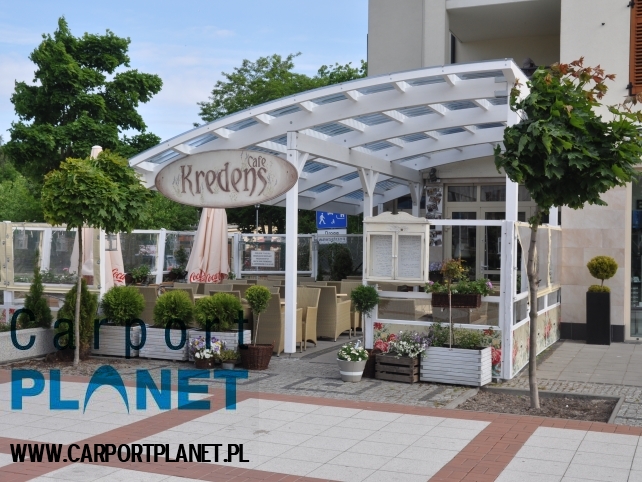

A jaka cen tego ostatniego cudeńka Draagon?
Ja myślałam o takiej prostej konstrukcji jak na pierwszej focie poglądowej...icon_wink.gif

Cytat
http://allegro.pl/zadaszenie-tarasu-carpor...1750700978.html

Jak jeszcze nie podjęłaś decyzji to może takie coś Cię zaciekawi http://allegro.pl/zadaszenie-taras-altana-i2062059048.html
fajnie wygląda i za nie duże pieniądze.

Odnośnie poliwęglanu komorowego to nie polecam. W komorach będzie zbierał się osad i glony. Jeśli już to poliwęglan lity. Można go kupić do 13 mb. dł. w mlecznym, lub przeźroczystym kolorze. W zależności, czy nasłonecznienie duże, czy małe.
Cytat
rozważam ..... namyślam się .... nie podjęłam jeszcze decyzji ...
jeśli ktoś ma jakieś uwagi i spostrzeżenia - proszę pisać .... jeśli mnie nie będzie dane skorzystać, może pomogą innym forumowiczom ... icon_smile.gif
Udostępnij ten post
Link to postu
Udostępnij na innych stronach
Cytat
Dodatkowo poliwęglan będzie służył tylko do pierwszego porządnego gradobicia.
Bzdury . Komorowy gradobicia wytrzymuje spoko.
Pewnie Masz na myśli ten falisty szajs..
Udostępnij ten post
Link to postu
Cytat
Mylisz się, zamieszczę zdjęcia.
