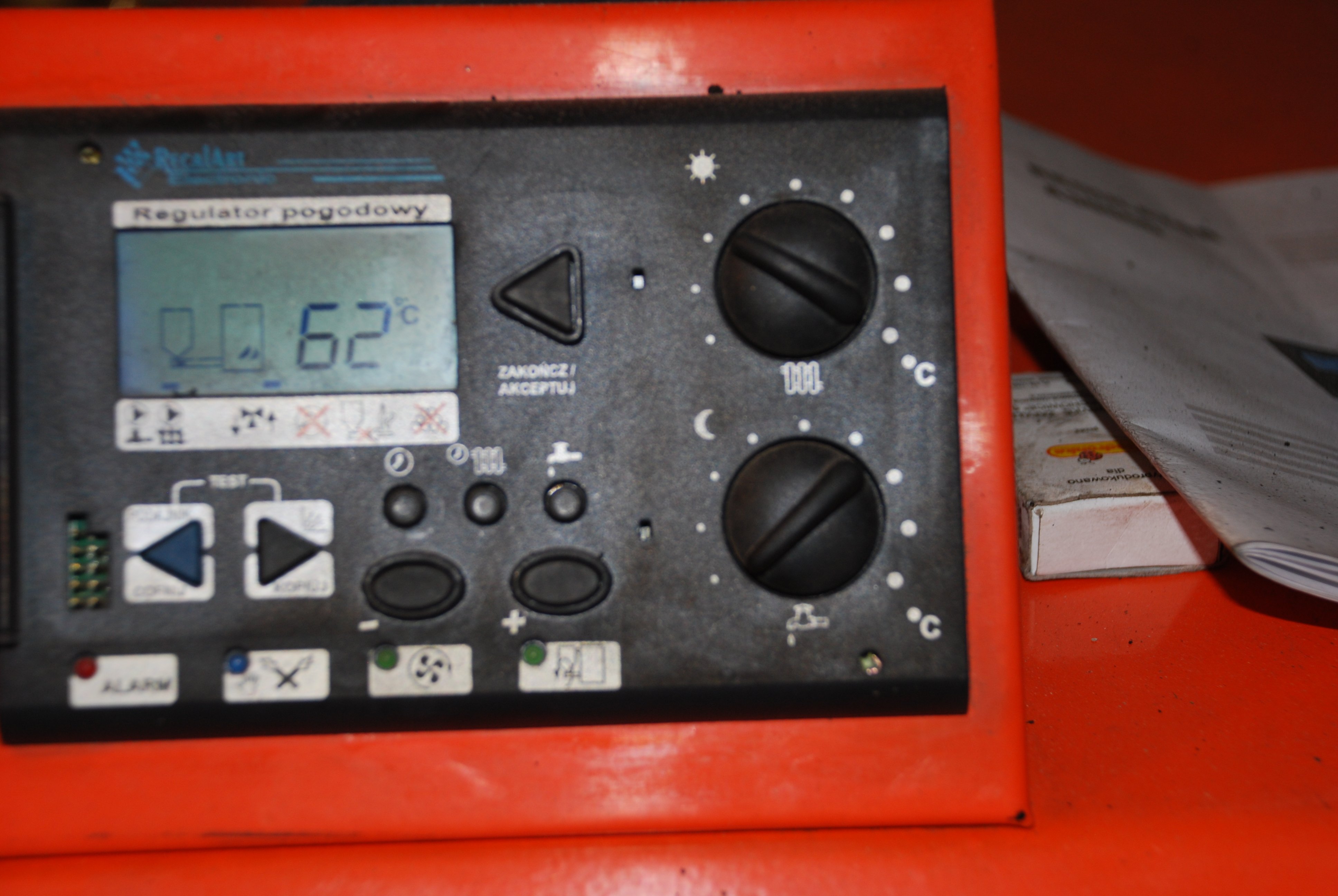

ok dzieki poczytam tylko ze jest tak ze nie mam zalozonych tych czujników poniewaz finansowo nie dalem rady. bo gosc za podlaczenie pieca wzial 2600zł. a nie zarabiam kokosów i piec kupilem na raty.
Napisano
Słuchaj .... nie znam się na tym , ale jak sama nazwa wskazuje : sterownik pogodowy - to chyba pełna automatyka ....
Jeśli nie masz podłączonych czujników, to sterownik nie ma wedle czego ustawiać sobie parametrów i nie ma dziwne , że kocioł wariuje ....
tak na chłopski rozum , jeśli się mylę - niech mnie ktoś poprawi ....
Przeczytaj w instrukcji , czy masz tam możliwość ręcznego ustawienia parametrów na sterowniku ( chodzi o czas podawania , czas przerwy , temperaturę zadaną, histerezę ... itd) .... jeśli możesz ustawiać ręcznie wszystkie parametry - możemy pokombinować....
Napisano
tak mozna reczne ustawienia.
pokombinowal bym ale nie wiem co z czym przestawiac i jak i czy w tym zaworzze 4 droznym tez cos trzeba przekrecac bo mam go ustawionego na 5

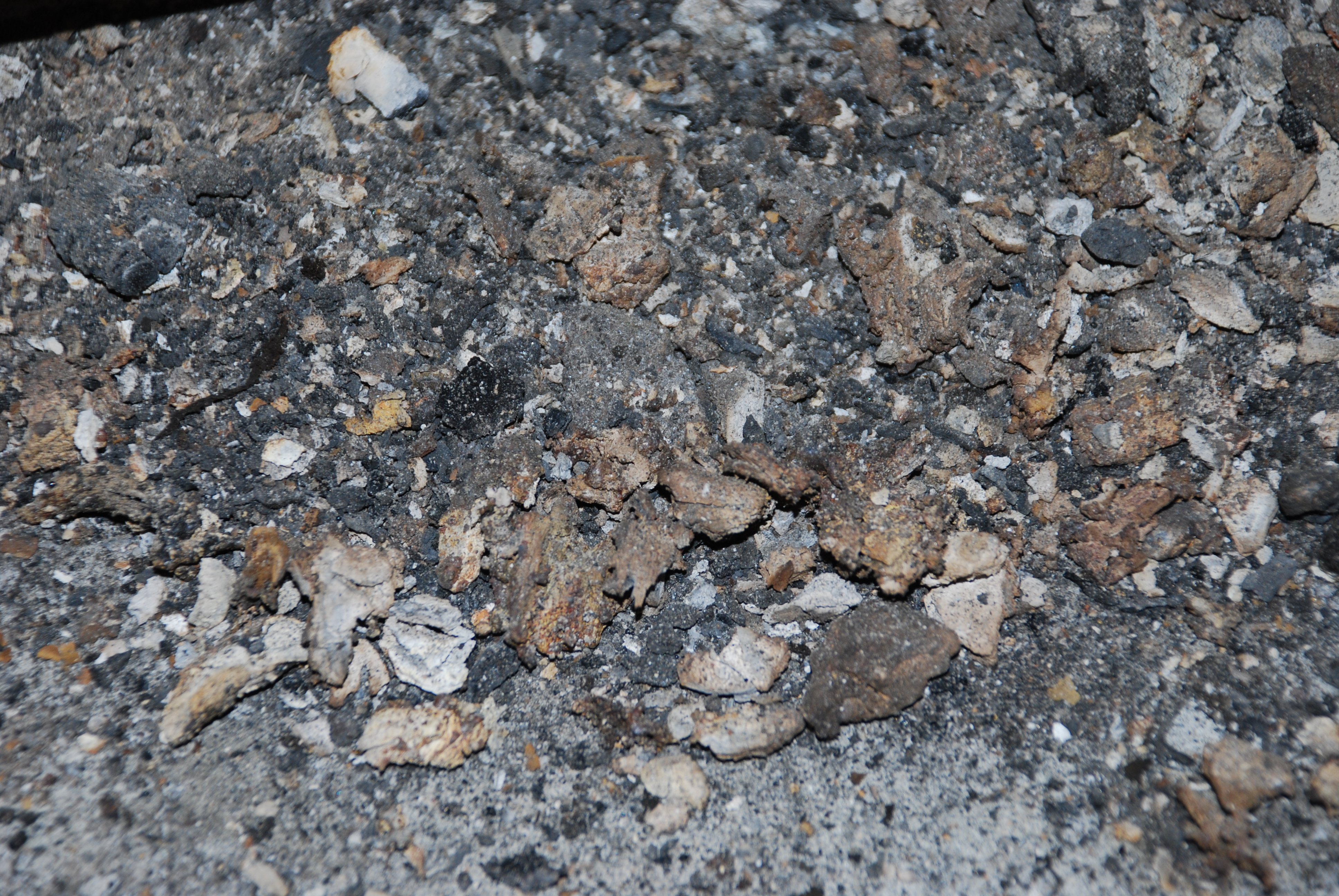

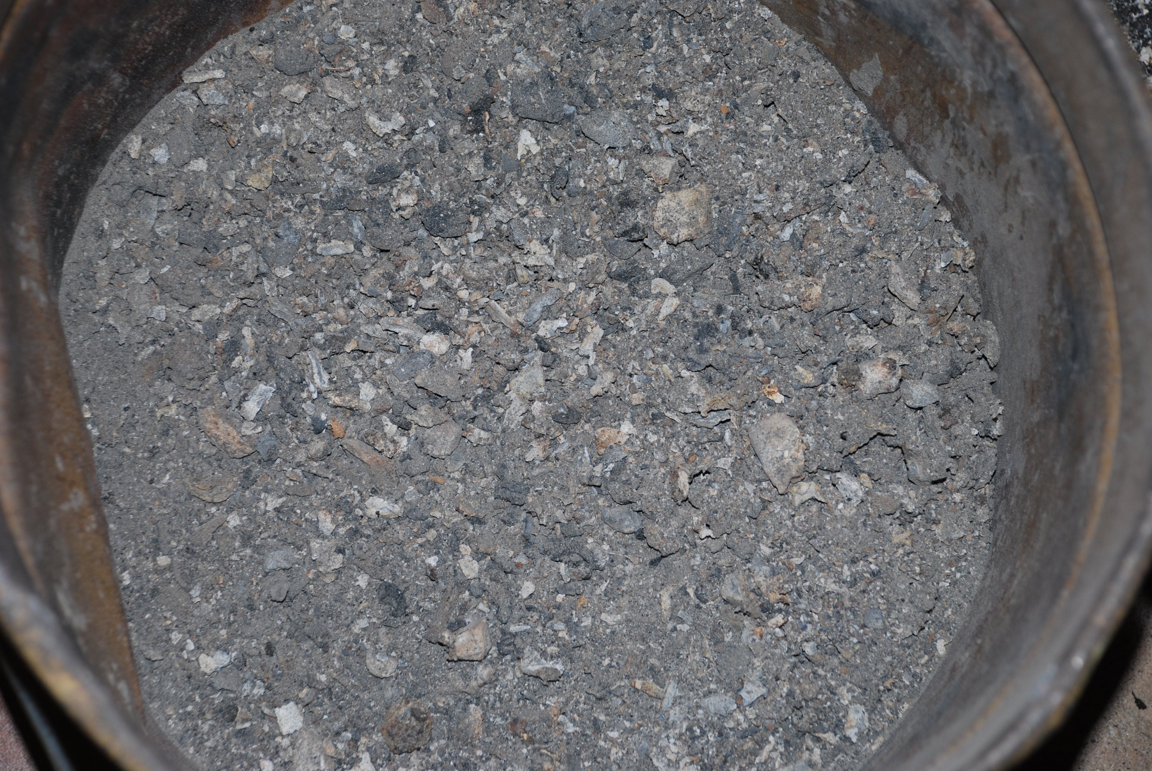

Pawelxes - powiem tak - popiół jak z papierosa mają Ci którzy się chwalą , albo Ci którzy mają szczęście i kupili diabelnie dobry ekogroch z wyjątkowo dobrego złoża....
Miałam w poprzednim roku ekogroch z Chwałowic ... bardzo dobry .... a popiół i tak nie był książkowy .... natomiast piec po wypracowaniu ustawień działał bez zarzutu ...
Więc teraz musimy uścislic co masz w tym popiele ... czy to są całkowicie nieprzepalone i tylko osmolone czarne kawałki węgla, czy to są spieki , czy zwykłe niedopalone resztki .....
możesz zamiescić fotę tego co Ci spada do popielnika po powiedzmy kilku/nastu godzinach spalania ?
Napisano
Nie wiem czym palisz, ale ten węgiel, sadząc z popiołu, bardziej wygląda na przerosty, niż na normalne „paliwo” (gatunkowy węgiel).
Spróbuj gdzieś kupić trochę (worek) węgla (ze sprawdzonego źródła) a nie przerostów. Zasyp kocioł i obserwuj.
Na 90% to wina tego „węgla”, a nie kotła lub jego ustawień.

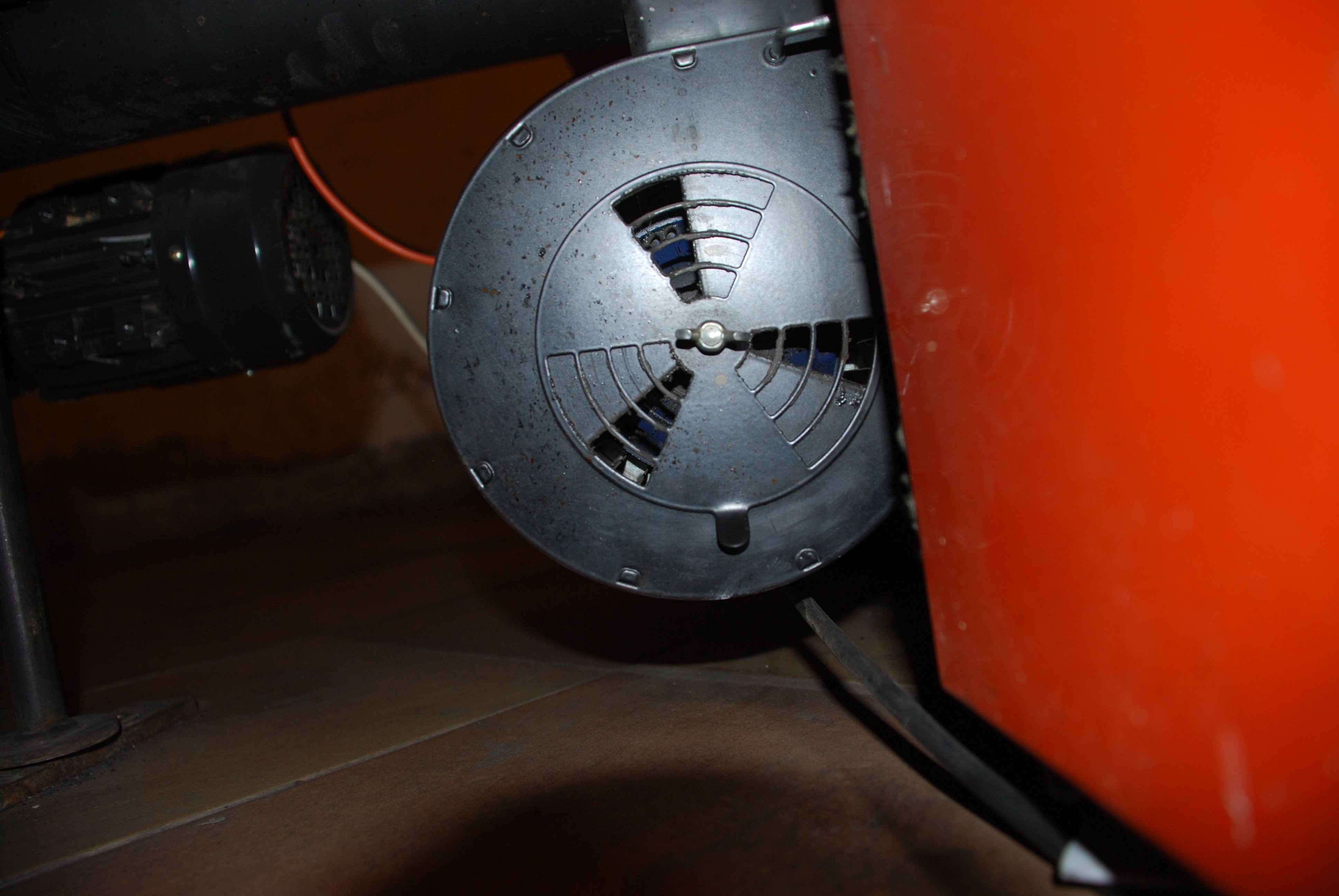

nadmuch .....
siłę nadmuchu regulowaną na sterowniku mam na 1 , najmniej jak możliwe .....
ilość powietrza- regulowaną na przesłonie wentylatora - tutaj , zależy ..... kwestia wyczucia .....
po otwarciu drzwiczek nie może iskrzyć ....
siła nadmuchu nie może być za duża , ponieważ zdmuchuje płomień , piec się wychładza i wolniej dochodzi do zadanej temperatury ....
