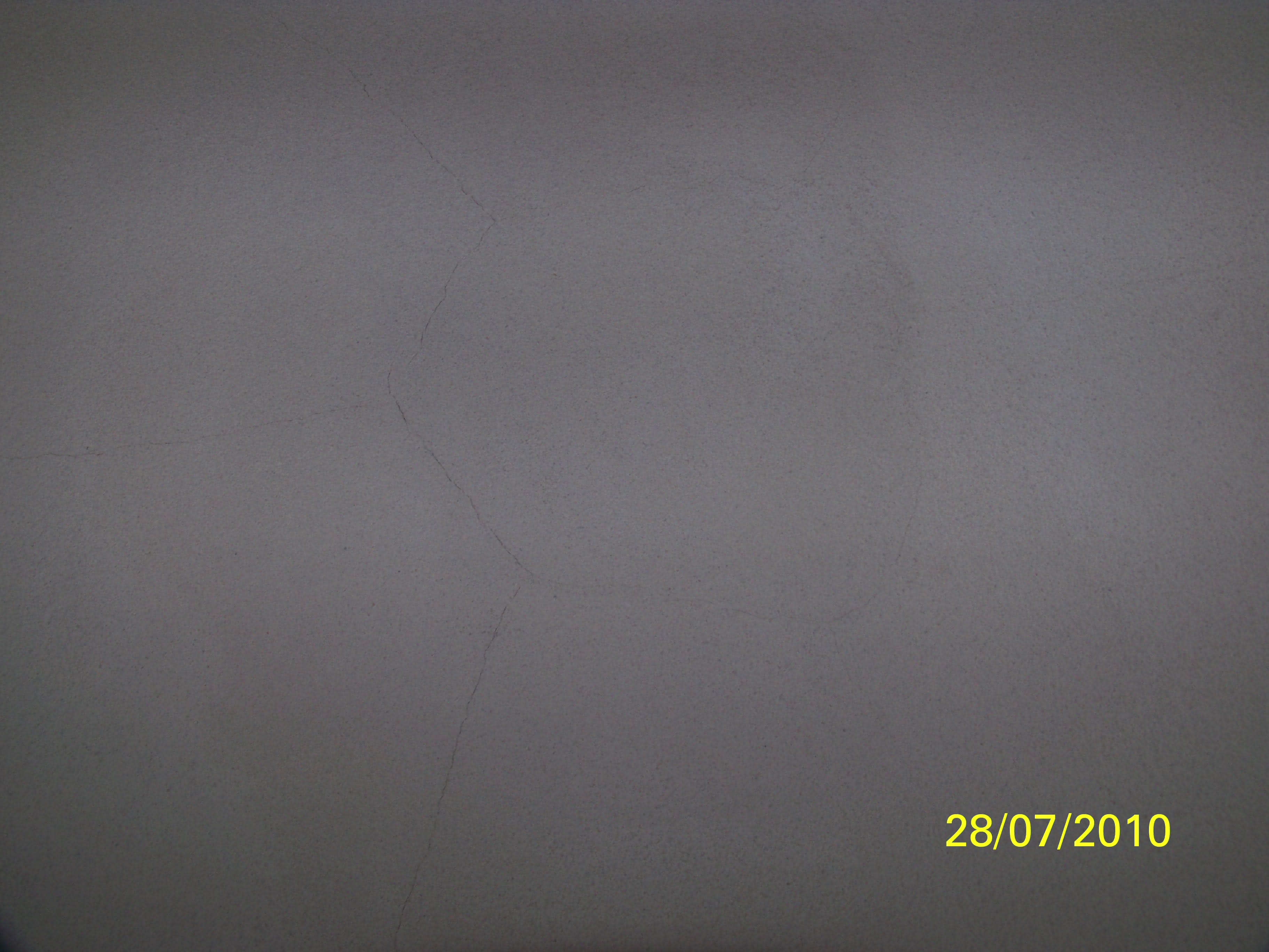

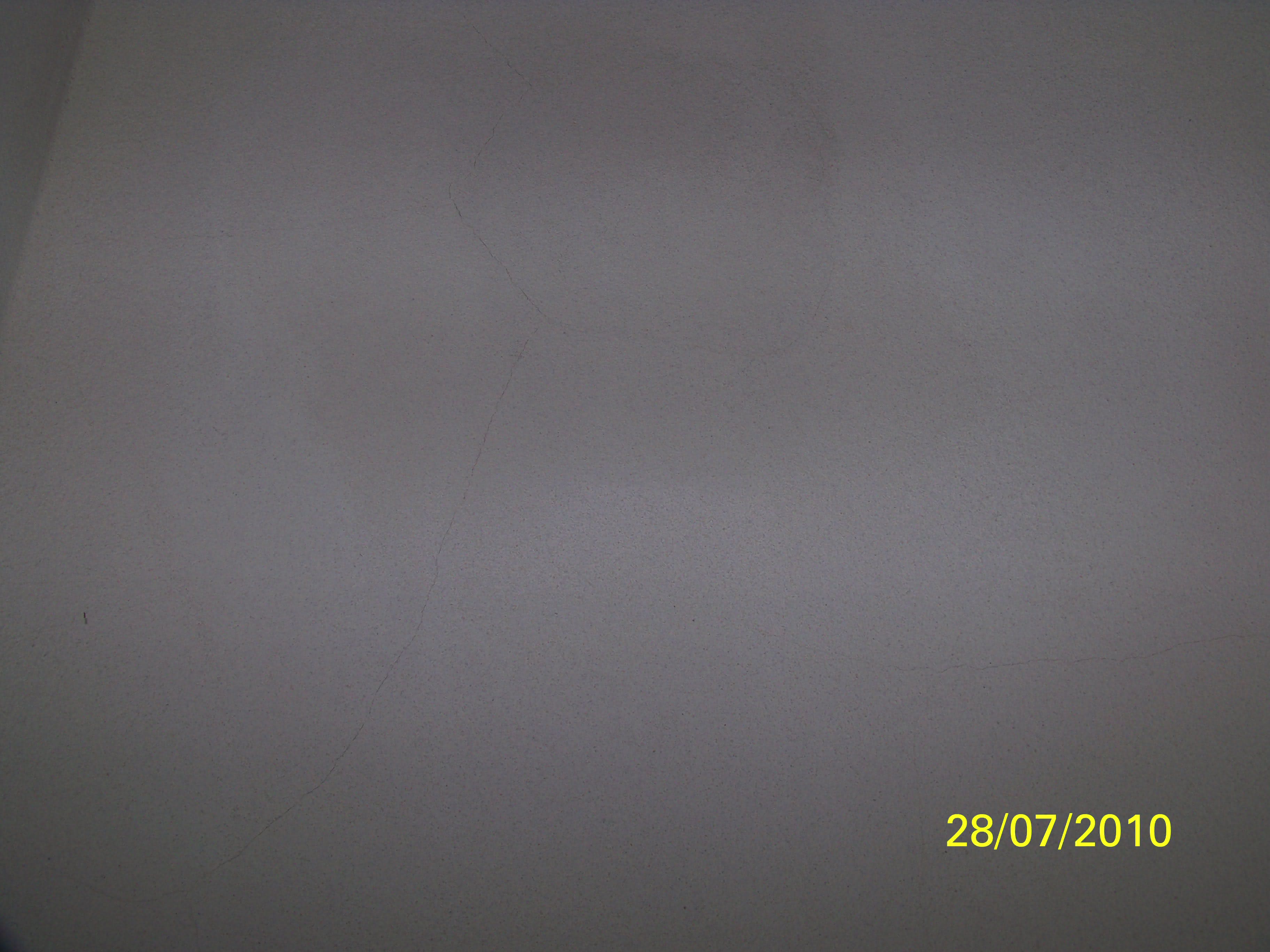

Witam!!!!
Mamy bardzo duży problem z wykonanymi w tym roku tynkami. Są całe popękane w charakterystyczne "pajęczynki" i "kwadraty". Bez względu czy jest to ściana nośna czy działówka.
Tynki zostały wykonane końcem lutego br. Temp. w dzień 4-5 st C, w nocy ok. 0 st. C. Ilość ok. 600 mkw, natomiast czas wykonania całości od A do Z - 8 dni. Nie zastosowano żadnego gruntu na ścianę, niektóre tylko ściany zostały zmoczone przed nakładaniem tynku. Na zdjęciach tynku suchego są spękania , które widać gołym okiem. Natomiast zmoczenie tynku wodą przedstawia całą pajęczynę spękań jeszcze tych niewidocznych na sucho. Występują wszędzie: ściany nośne, działowe, sufity. Jest to dla nas katastrofa i obawiamy się najgorszego, że tynki są do zbicia. Natomiast druga sprawa to decyzja technologa i wykonawcy, że są to spękania konstrukcyjne, i że żaden z nich nie popełnił żadnego błędu. Mamy wrażenie, że próbują nam wmówić głupoty żerując na naszej niewiedzy w tym temacie, chociaż ciężko uwierzyć, że spękanie w "słoneczko" jest spękaniem konstrukcyjnym. Celowo nie podaje nazw firm w tym momencie, aby nic nie sugerować. Na zdjęciach jest tynk "na sucho" i "na mokro". Proszę o Pana opinię w tej ważnej dla nas sprawie oraz o namiary na niezależnego rzeczoznawcę - specjalistę w dziedzinie tynków, gdyż chyba nie obejdzie się bez fachowej i niezależnej ekspertyzy. Najlepiej z dolnego śląska, gdyż stąd jesteśmy. Pozdrawiam i dziękuję.

1. kiedy był popełniony stan SSO SSZ?
2. z czego sciany (działowe i nośne)?
3. chałupa była wtedy ogrzewana?
na mój gust spękania wyglądają na skurczowe, tylko spowodowane czym?
albo z powodu samego tynku, albo problemem ze ścinami i sufitami (mogły przemarznąć?)
Napisano
SSO - GRUDZIEŃ 2008
SSZ - MARZEC 2009
Ściany i nośne i działowe wykonane z porothermu 24 i 11,5. Ogrzewania nie mamy.Budynek z zewnątrz jest ocieplony

Tak jak na zdjęciach wygląda 100% ścian i sufitów w białym tynku.Nie pojawiają się kilku metrowe rysy jak w opisie daqquli powyżej. W tym przypadku byłabym skłonna uwierzyć że to spękanie konstrukcyjne. Jest to o tyle istotne gdyż firma dała 3 letnią gwarancję na spękania skurczowe a teraz szuka wszystkich sposobów aby wmówić nam że to wina osiadania i konstrukcji budynku.
są to tynki cementowo - wapienne , mieszanka gotowa w workach, na budowie mieszana tylko z wodą. Szary tynk o ole pamiętam maszynowy BAUMIT

Napisano
na mój gust - skurczowe
z pewnością nie "konstrukcyjne",
kwestia skąd skurcz - podłoże czy tynk,
stawiam na tynk
konstrukcyjne są dłuższe i prostsze, nie taka pajęczyna, zazwyczaj w narożnikach, przy nadprożach, łączeniu elementów konstrukcyjnych, siatka regularna na stropie, po spoinach
Napisano
Powiem tak na każdej ścianie, ściance jest od kilku do kilkunastu spękań widocznych na sucho. Podobno samo zamalowanie nic nie da bo powietrze, które jest w spękaniu i zostanie przykryte farbą tworzyć będzie pęcherzyki i to spękanie wyjdzie przez farbę i będzie również widoczne.
były sprawdzane pod kątem czy nie są odparzone, i nic na to nie wskazuje jak na razie. Teraz głowimy się jak te spękania skutecznie naprawić i KTO MA TO ZROBIĆ. Bo jak na razie jest odbijanie "piłeczki"

spękania konstrukcyjne widzę tylko na jednym zdjeciu
co do powodów spękań - niech sobie zarobi ekspert z dolnego sląska
co z tym tynkiem robić ? poszpachlowac, pomalowac i finito
