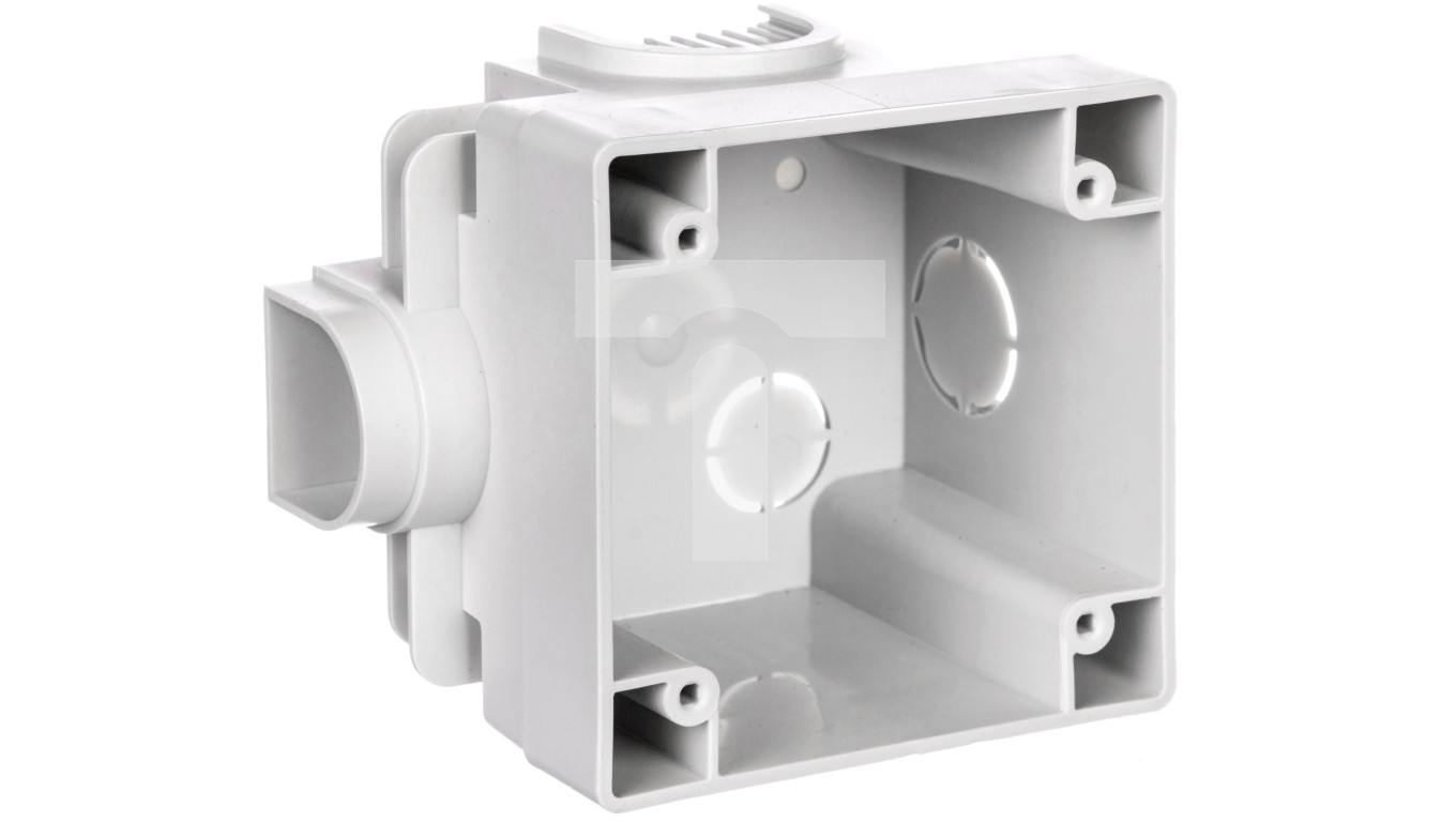

Panowie potrzebuje dobre, solidne gniazdo podwójne podtynkowe. Niestety musiałem kuchenkę podłączyć pod 230V. Wtyczki są dostępne ale nie mogę znaleść gniazda.
Napisano
2 godziny temu, Swierol napisał:
Ja potrzebuje gniazdo podwójne podtynkowe 230V, puszka mnie nie interesuje. Nie tylko kuchenka będzie pod nie podłączona.
To jest puszka z gniazdem  do podłączania kuchenek i płyt indukcyjnych, można tam podłączyć spokojnie dwa urządzenia.
A co jeszcze podłączysz?
A ta puszka jest nad blatem?
Napisano
Z tym, że odbiorniki o obciążeniu powyżej 2 kW muszą mieć oddzielny obwód elektryczny, więc podwójne gniazdko w tym przypadku będzie naruszało normy.
Napisano
To nie dotyczy stałych puszek rozdzielczych.
Dotyczy gniazd wtyczkowych i wypustów instalacyjnych oświetleniowych.
Napisano
22 minuty temu, retrofood napisał:
W których są przewody do co najmniej dwóch obwodów.
To jest na filmie, który wkleiłem.
Jak ma tam przewód  3 x 2,5 mm2, to ta puszka rozdzielcza spokojnie wytrzyma, ona jest do przewodu nawet 5 x 6 mm2 :takaemotka:
Miałem osobny obwód 3f pod kuchenkę (za meblami kuchennymi) ale okazało się, ze cały przewód jest uszkodzony, nie ma możliwości wykorzystania nawet jednej fazy (przerwana izolacja, między wszystkimi żyłami wychodzi wartość 20-40k omów). Jestem zmuszony podłączyć płytę wtyczką do gniazdka. Tzn jest już podłączona i wszystko jest ok ale dla pewności chciałbym kupić coś solidnego.  To co mi wysłałeś jest spoko ale musiałbym w lodówce obcinać wtyczkę i podłączać na samych przewodach.
To dom rekreacyjny i nie mogę sobie przypomnieć żebym używał na raz więcej niż dwa pola grzewcze.
Napisano (edytowany)
A sam czajnik ma ze 2 kw i pewno wszystko teraz jest wpięte na jednym obwodzie moim zdaniem to się nie uda.
Wysmażysz ostatni obwód, który idzie do kuchni i to będzie kres tych kombinacji.
Wtedy będziesz zmuszony wymienić całą instalację.
Jeszcze gorzej bo spalisz całą budę.
To trzeba to naprawić, może jest gdzieś rozwiercony wiertarką,  albo położyć nowy.
To ci się tylko tak wydaje.
Sama wtyczka czy gniazdo nie załatwia sprawy.
Najważniejsze!
Jeżeli pozostał tylko jeden obwód do kuchni 3 x 2,5 mm2, to jego zabezpieczenie  musi pozostać 16A!
Jak zmienisz o taki, o większej wartości,  to wysmażysz ostatni obwód, zostaniesz z niczym.
Wtedy remont albo gaszenie pożaru.
