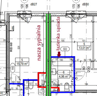

Załączam również fragment rzutu, na którym widoczna jest nasza sypialnia, łazienka sąsiada i problematyczna ściana oraz szachty.
Gdy patrzę teraz na rzut mieszkania to w sumie oprócz łazienki sąsiada zaczynam martwić się szachtem po stronie naszego mieszkania (oprócz łazienki nachodzi też na sypialnię). Taki mamy walentynkowy wieczór z Żoną ;)

O ile tylko wykonawcy łazienki u sąsiada nie przyjdzie do głowy wkucie rurek zasilających sanitariatów wgłąb "zielonej" ściany - nic Wam nie grozi...
W pobliżu miejsca szachtu w Waszym mieszkaniu zapewne znajdzie się wbudowana szafa, która wytłumi szumy z szachtu i łazienki...
Pozdrowienia dla Żony :90_wave:
Napisano
Hałasy od sąsiada raczej nie grożą. Z planu wynika, że instalacje nie przechodzą przez rozdzielające mieszkania ściany. Jeżeli będą dochodzić jakieś dźwięki, to z szachtu w waszym mieszkaniu. Ale gdyby to było problemem, choć raczej być nie powinno, to można na nim zrobić jakąś izolację akustyczną. Robienia szafy w stałej zabudowie na szachcie nie polecam. Tam powinien być możliwy dostęp w razie awarii. Czy tam mają biec piony i wentylacja z połowy bloku? Bo jakiś potężnych rozmiarów jest ten szacht.
Swoją drogą, zastanawia mnie co za geniusz zaprojektował przebieg szachtu akurat na styku łazienki z sypialnią, nawet bez jednej ciągłej ściany. Do tego jeszcze z dziwacznymi uskokami na ścianie. U sąsiada pomyślano to rozsądnie.

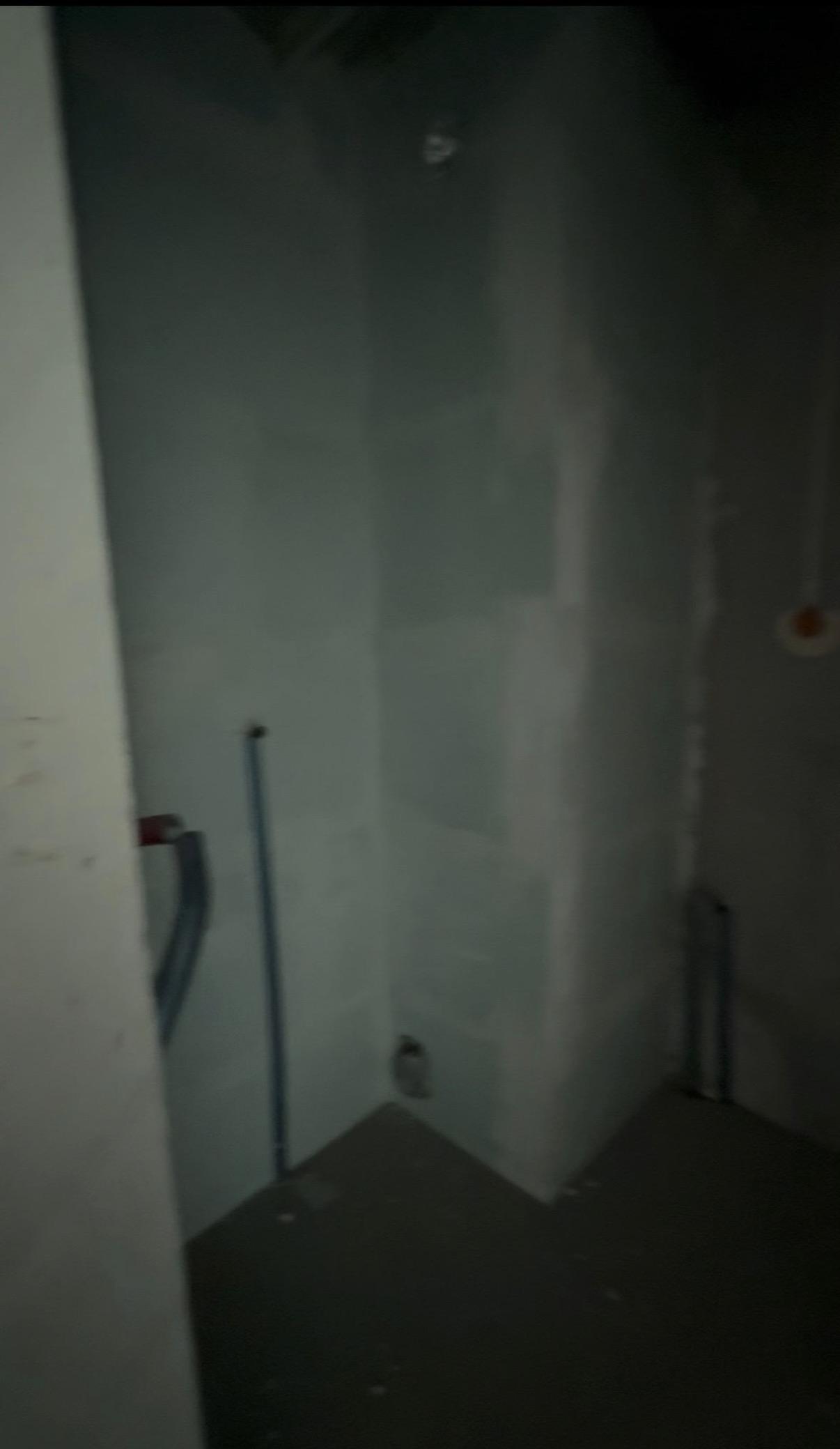

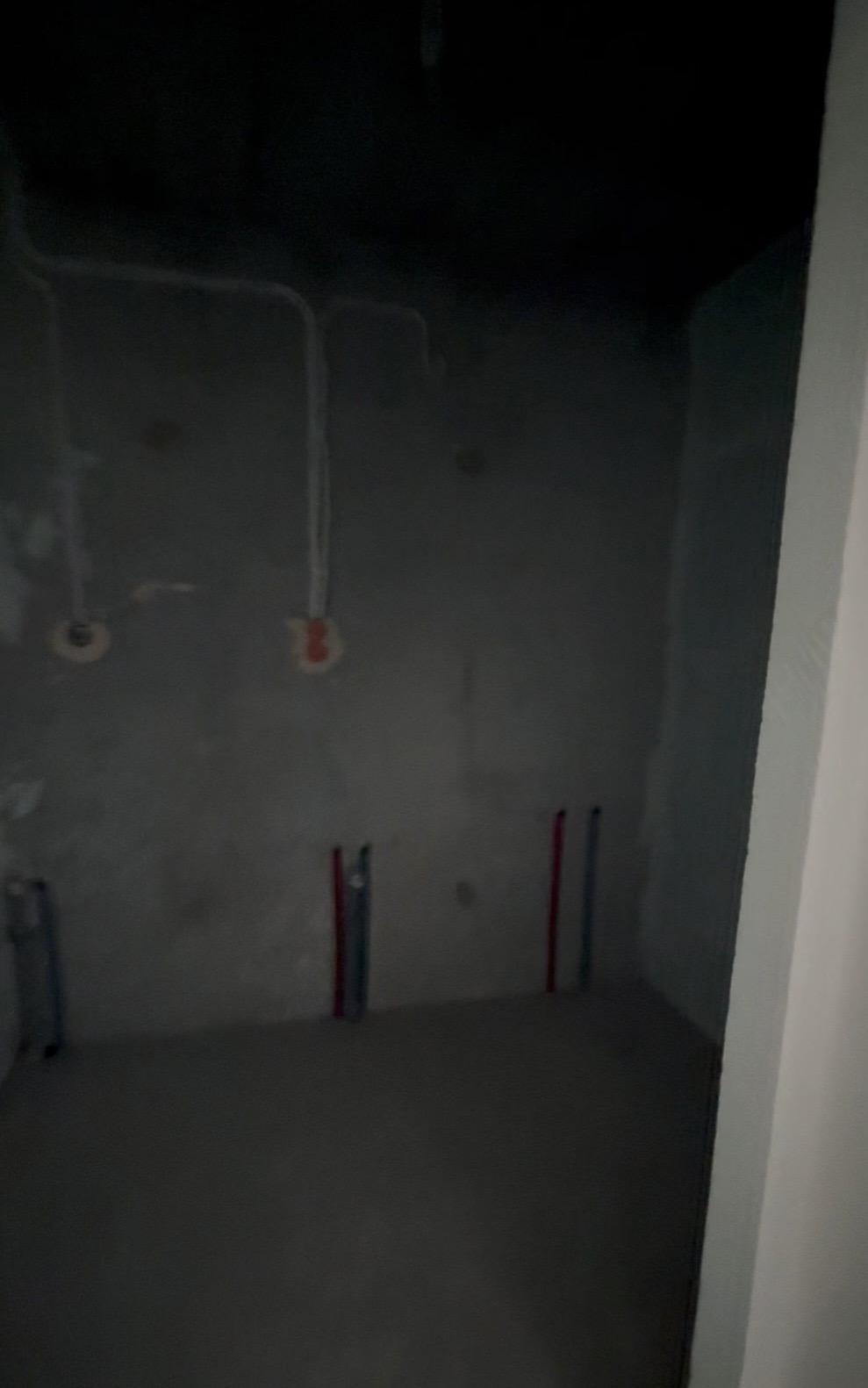

Panowie, bardzo dziękujemy za podpowiedzi i komentarze. Wysłaliśmy dodatkowe pytania dotyczące szachtów do dewelopera i jak tylko otrzymamy odpowiedzi to podzielimy się nimi na forum :)
W międzyczasie załączamy zdjęcia z widocznym szachtem od strony naszej łazienki oraz fragment łazienki sąsiada z przyłączami na ścianie zachodzącej na naszą sypialnię, może Panom rzuci się coś nietypowego w oczy ;)
Poniżej łazienka w naszym mieszkaniu i widok na szach dzielony z sypialnią:
A tu poniżej łazienka sąsiada z przyłączami po drugiej stronie ściany naszej sypialni. Tradycyjnie będziemy wdzięczni za opinie i komentarze :) Pozdrawiamy!

Tak jak pisałem wcześniej - ściana pomiędzy mieszkaniami jest pod względem akustycznym zaprojektowana jak najbardziej poprawnie. Tu mamy dwie masywne przegrody rozdzielone warstwą materiału elastycznego. O ile ktoś nie zrobi w nich dziur - czytaj przejść na rury wod.-kan. lub przewody wentylacyjne - to o akustykę z tej strony nie mam obaw.
Pozostaje kwestia szachtu instalacyjnego po stronie Waszej sypialni. Najkrócej mówiąc - co w nim biegnie i gdzie są z niego przebicia? Najważniejsze żeby uszczelnić wszelkie przejścia na rury w Waszej łazience oraz na styku szachtu ze stropem i ścianą. Bo każda szczelina to "przejście" dla dźwięków (tzw. mostek akustyczny). Zaś samym szachem i rurami dźwięki się przenoszą dość swobodnie.

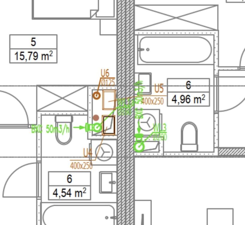

Zupełnie nie wiadomo do czego mają służyć U4 oraz U5, a to przecież one zajmują najwięcej miejsca w szachcie. U sąsiada zaś w ogóle nie zaznaczono pionu kanalizacyjnego, chociaż aż by się prosiło umieszczenie go w szachcie po stronie jego łazienki. Ale tu sens i logika nie muszą mieć nic wspólnego z rzeczywistością.
Dalej pozostaje do wyjaśnienia sprawa, czy jakieś rury, kanały itd. przebijają gdzieś ściany pomiędzy mieszkaniami. Teraz pojawiła się sprawa podejrzanej zawartości szachtu.

Przydałby się jakaś legenda/objaśnienie tych prostokątnych U, zaznaczenia pionów rur wodociągowych, kanalizacji...
Faktycznie ten rysunek wygląda na
1 godzinę temu, aru napisał:
skubany na potrzeby odpowiedzi klientowi,

Kolejny update z odpowiedziami od dewelopera:
„W omawianym szachcie Państwa mieszkania będą płynąć ścieki z łazienki z omawianego lokalu oraz z łazienki z lokalu piętro wyżej (nad) który ma prawie identyczną łazienkę. Będą to ścieki np. z wanna, prysznic, umywalki, WC, suszarka do ubrań. Rozkład mieszkanie nad Państwem jest bardzo podobny do Państwa czyli pokój nad pokojem, łazienka nad łazienką. Tak samo jest z szachtem z sąsiedniego mieszkania. Woda z dachu odprowadzona jest pionami w szachtach na klatkach schodowych. W Państwa lokalu znajduje się w omawianym szachcie w łazience jeszcze pion wentylacyjny od łazienek oraz 3 piony/kanały od lokali usługowych (U4, U5, U6).
Wyjaśnienie skrótów użytych na zrzucie:
WL to wentylacja pionów łazienek. U4 – wentylacja lokal usługowy U4 i odpowiednio U5 lokal U5 oraz U6 lokal U6.
Jeśli chodzi o limitu hałasu w pomieszczeniach mieszkalnych w Polsce są określone przez normę PN  i wynoszą 40 dB w dzień oraz 30 dB w nocy. Nie odnosimy się do sytuacji co gdyby było nie tak ponieważ jest wiele składowych wpływających na wynik i jeśli wystąpiłaby taka sytuacja to weryfikowana byłaby indywidualnie.”
To wszystkie informacje, które otrzymaliśmy. Wygląda na to, że rozmiar szacht jest większy, bo upchnięto tam jeszcze piony od lokali usługowych (będą na parterze, nasze mieszkanie to 4-te piętro).
Czy Państwa zdaniem szacht może stanowić spore zagrożenie dla akustyki w sypialni (i w całym mieszkaniu)? Pozdrawiam razem z Żoną :)

Tak -  dokładnie, na parterze są lokale usługowe i to niestety ich piony znajdują się w naszym szachcie :(

Głównie to zależy od tego, co za usługi będą świadczyć użytkownicy, posiadający te lokale użytkowe...:scratching:
Jakie im potrzebne będą wentylatory, o jakiej wydajności - a z tym związane prędkości powietrza i szumy przepływu...

skoro lokale usługowe to to są piony wentylacyjne - zapewneU4 i U5 pod handelek (kulinarne - nie sądzę, chyba, że małe),  U6 intrygujący, bo malutki jak dla lokalu, czyli jakiś orzeszek, dziupla typu totalizator sportowy :)
skoro nad tobą jest jeszcze jedna kondygnacja to jesteś po bezpiecznej stronie - wentylatory mogą słyszeć goście z piętra wyżej, Ty raczej nie; szumy przepływu - bardzo wątpliwe;
