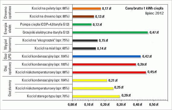

Podstawowa przyczyna cena. W/g najnowszych danych wytworzenie 1 kWh z LPG kosztuje 48 gr natomiast np. z gazu sieciowego już 24 gr a dla peletów jest to 18 gr. Ogrzewanie domu LPG jest w tej chwili jednym z najdroższych. Jeśli jednak ktoś ceni sobie wygodę. Wiem że jeśli ktoś zdecyduje się na podpisanie kilkuletniej umowy z konkretnym dostawcą gazu to ten bierze na siebie obowiązek załatwienia zgód i projektu na ustawienie zbiornika.
Udostępnij ten post
Link to postu
Udostępnij na innych stronach
Cytat
skąd te ceny?

Cytat
Wejdź na wujka Googla i tam znajdziesz aktualne porównanie cen 1 kWh
Udostępnij ten post

Cytat
podajesz ceny, więc pytam o źródło

Cytat
Postaram się odszukać i zamieścić link w/g którego podałem te ceny.

Gość adiqq
no mniej więcej się to zgadza z tym co pisał kolega wcześniej...
tyle że "gruntowcy" najczęściej mają 2 taryfy i koszt 1kwh niższy, a ci co mają elektryczne 2 strefowe, chyba w większości grzeją tylko w taniej taryfie, czyli w okolicy 0,33zł, jak dogrzewają w drogiej, to trochę więcej...
Udostępnij ten post
Link to postu
Gość adiqq
a dziwisz się? - wszystko zależy od metodologii obliczeń i okresu - a tutaj mamy maj2011 i pierwszy kwartał 2012
istotne też jest - kto publikuje takie zestawienie...jeśli firma od kotłów na węgiel - wiadomo co najtaniej wyjdzie, jak firma od PC - też wiadomo itd icon_biggrin.gif
Udostępnij ten post
Link to postu
np koszt ciepła z pellets w ciągu pół roku wzrósł o 25% by po chwili wrócic do wartości sprzed roku
Dlatego ważne jest źródło danych, aby uwiarygodnić te dane, bo papier (ekran) wszystko przyjmie. Edytowano przez vip42 (zobacz historię edycji)

Cytat
Korekta do ceny kWh z propanu.
Przy obecnej 1,75 zł/litr oraz sprawności kotła 104%
1 kWh = 0,255 zł
Udostępnij ten post
Link to postu
Cytat
1 kWh = 0,255 zł
Czytasz czasem to co sam wpisujesz ?
Cytat
1m3 propanu = 3,87 litra, co daje cenę
1m3 = 6,77 zł brutto
Zrób mi z tego 0,255zł za 1kWh
Udostępnij ten post
Link to postu
Cytat
Proszę bardzo.
1 litr propanu = 6,7 kWh
1 litr propanu = 1,75 zł
Sprawność kotła z tabelki = 104%
1,75 zł : 6,7 kWh = 0,261 zł/kWh : 1,04 /sprawność kotła/ = 0,251 zł/kWh.
Rzeczywiście pomyliłem się - licząc z większymi zaokrągleniami wyszło o 0,4 gr taniej. Sorry icon_redface.gif .
Powoływać się na źródła, czy poradzisz sobie? Edytowano przez Centrumgaz (zobacz historię edycji)

Nawet przyjmując cenę uzyskania kWh z pelletu za 0,17 zł /co jest dyskusyjne/ zobaczmy co się dzieje.
Dom z zapotrzebowaniem np. 50 kWh/m2 i powierzchni 130 m.
Całkowite zapotrzebowanie 50 x 130 = 6 500 kWh rocznie
Rożnica w cenie uzyskania 1 kWh z pelleti i propanu wynosi 0,08 zł/kWh na niekorzyść propanu.
Przejście na propan spowoduje wzrost kosztów o 6 500 x 0,08 = 520 zł rocznie, czyli 43 zł/m-c/.
I za tyle jest się palaczem we własnym domu.
O faktycznych kosztach ogrzewania pelletem możemy podyskutować.
Do wpisów: mam kocioł na ..... i jestem zadowolony nie odnoszę się, jako do nic nie wnoszących.
Pozdrawiam
