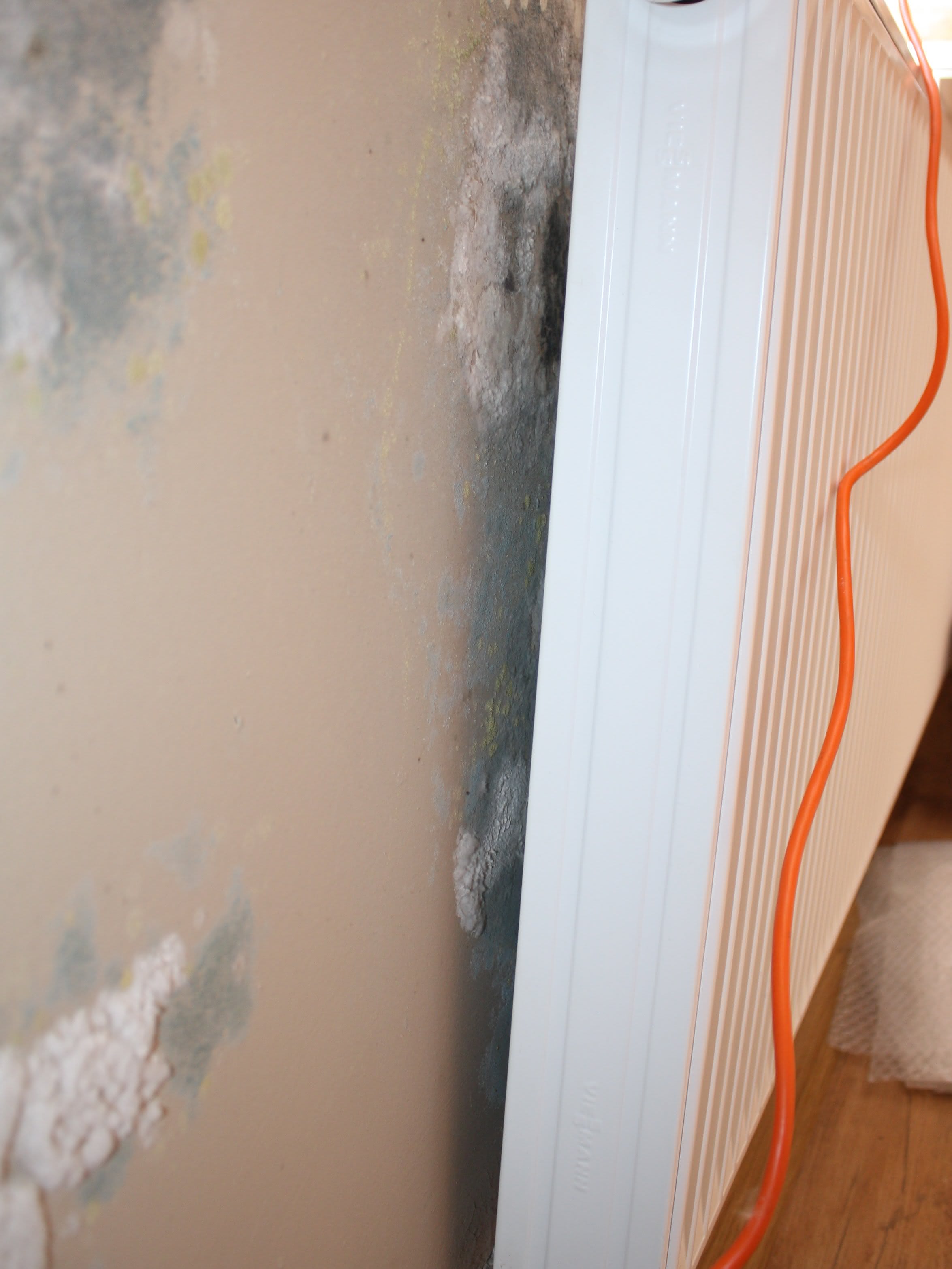

Witam,
nie wiem czy pisze to w odpowiednim miejscu na forum...
Niedawno kupilam dom, stary ale po generalnym remoncie (tak tez wygladal...) Dwa miesiace po kupnie zaczely pojawiac sie plamy wilgoci na plytach kartonowo-gipsowych a potem plesn...No i ten zapach. Sprzedawcy zapewniali ze wszystko jest ok. Ale ja nie o tym...
Brak jest izolacji fundamentow a oni proponuja jedynie zerwanie plyt na ktorych pojawila sie plesn, pomalowanie preparatem plesniobojczym i tynkiem renowacyjnym. Nie widza potrzeby izolacji fundamentow. Nasz rzeczoznawca jednak mowi ze wilgoc jest duza (przy normie 60J u nas wystepuje 160J).
W miejscu gdzie pojawila sie plesn zerwalismy plyty, ktory od srodka byly poprostu czarne od plesni icon_sad.gif
Wilog jest na scianach zewnetrznych i wewnetrznych. Czy moze ktos mi odpowiedziec jak dlugo moze trwac usuwanie takiej wilgoci? I czy jest wogole szansa na jej usuniecie?
Aha w domu tym brak jest jakiejkolwiek wentylacji!! icon_sad.gif Jak dlugo moze potrwac remont tego domu, ktory wlasciwie jest po generalnym remoncie?
Pozdrawiam i z gory dziekuje za odpowiedz

Współczuję Ci takiego felernego zakupu. Jeśli chodzi o dom to próbowałbym go "oddać" jeśli jest taka opcja bo dużo innych rzeczy zapewne z nim możesz znaleźć. Jeśli nie to przedewszystkim wietrzyć wietrzyć wietrzyć! Jeśli się tylko da otwieraj okna drzwi praktycznie wszystko bo powietrze jako jedyne może cokolwiek. Jeśli jest teraz(podczas opadów) taka duża wilgoć to warto zainwestować w osuszacz powietrza np Master DH 720 Duża wydajność, ciągła praca, może przynajmniej zmieni się powietrze w domu i wilgoć spadnie do optymalnej. Deszcze nie pomagają pewnie w jej usunięciu więc trzeba szybko się zabierać do roboty. Jeśli mówisz że sciany mokre od zewnątrz, a płyty były całe czarne, to pewnie może być problem z dachem(źle zrobiony) przez co może płynąć woda po ścianie, bądź nawet przez dach przeciekać. Wszystko zależy od problemu. Jeśli masz małe dzieci to warto zainwestować w osuszacz, aby nie nabawiły się jakiś wirusów, roztoczy i innych z jej przyczyny.
Napisano
Z tymi scianami to chodzilo o to ze mokre sa nawet sciany-nie wiem czy tak sie nazywaja-dzialowe, te ktore sa w srodku domu.
Nasi rzeczoznawcy mowia co innego a ich rzeczoznawca mowi co innego. U nas wszyscy stwierdzaja duza wilgoc a ich tylko niewielka. Musielibyscie zobaczyc co sie juz dzieje pod wanna, jedna wielka plesn icon_sad.gif
Skoro nie ma izolacji poziomej to same osuszanie scian nic nie da? Czy jest tu wogole mozliwosc usuniecia tej wilgoci?
Chcielismy przewiercic dziure w sciane na kabel...nawet byl problem z przewierceniem sie, bo cegla mokra icon_sad.gif

Lampa może ogrzewać (?), ewentualnie działać bakterio- i grzybobójczo, ale dodatkowo musisz wietrzyć, aby wyschło icon_sad.gif
W opisanym przez Ciebie stanie, dom nie bardzo nadaje się do zamieszkania, szczególnie z małymi dziećmi...
Trzeba grzać i suszyć!
Na pewno trzeba usunąć wszystkie płyty G/K, bo pod pozostałymi, niezerwanymi dzieje się to samo, co odkryłaś pod zerwanymi.
No i zrobić coś z tą izolacją poziomą - dłogotrwałe tegoroczne opady bezwzględnie pokazały jak niezbędna jest ta izolacja.
Najprostszą (?), ale najbardziej czasochłonną metodą będzie "podcinanie" i izolowanie poziome kawałkami wszystkich ścian, ale to chyba nie da się połączyć z w miarę normalnym funkcjonowaniem rodziny icon_sad.gif
Są metody injekcyjne (np.
http://www.e-izolacje.pl/Uszczelnianie_mur...ekcje,3052.html
http://www.mc-bauchemie.pl/449.aspx ,
http://www.budwod.com.pl/ ), ale tu też musi być dostęp do wszystkich ścian. Można chyba zacząć stosować bez dokładnego wysuszenia murów, ale i tak to wszystko jest czasochłonne.
No a potem znowu remont generalny i niedopuszczanie do stworzenia warunków do rozwoju i wzrostu grzybów, bo ich przetrwalnikowych form na pewno z domu w 100% nie zlikwidujesz...

Niestety zakup przypomina nabycie samochodu po remoncie, który w krótkim czasie zaczyna się sypać. Prawdopodobnie przeprowadzono jedynie "kosmetyczne" prace remontowe, bez usunięcia poważnych usterek - w tym zawilgocenia i braku izolacji fundamentowej.
Doraźne zabiegi takie jak osuszenie czy zastosowanie preparatów grzybobójczych może przynieść jedynie krótkotrwałą poprawę - prawdopodobnie dom nadaje się tylko do ponownego gruntownego remontu.
Swoją drogą, kupując dom - zwłaszcza stary - za ogromne pieniądze warto chyba skorzystać z pomocy rzeczoznawcy, który obiektywnie oceni jego faktyczny stan.

z czego zbudowane te sciany ? drewno ? ceramika?
co mówia Wasi rzeczoznawcy ? jaka przyczyna?
a co mówia rzeczoznawcy strony przeciwnej ?
pytasz - czy jest mozliwośc usunięcia wilgoci ?
owszem jest /ale dobrze znac było by równiez przyczyne zawilgocenia ....
i niekoniecznie musi to byc brak izolacji fundamentów/
a wogóle to o jaim braku izolacji fundamentów piszesz:
- braku izolacji pionowej ?
- braku izolacji poziomej ?
- braku obu ?
i na jakiej podstawie to stwierdzasz ? były robione odkrywki ? ktos to sprawdzał ?

Mam nauczke na przyszlosc... Nie ufac ludziom, obojetnie jak sympatyczni nam sie wydaja icon_sad.gif Jak mozna komus z dwojka dzieci wcisnac cos takiego, i jak moglismy dac sie tak nabrac icon_sad.gif Warto przed zakupem zainwestowac w rzeczoznawce...
Dom nie jest podpiwniczony.
Sciany sa z cegly, a na nich plyty kartonowo-gipsowe, z zewnatrz jest styropian.
Brak jest obydwu izolacji.
Przyczyna poki co to brak izolacji, podciaganie kapilarne...
Odkrywki nie byly robione, ale po rozmowie z poprzednimi wlascicielami okazalo sie ze nie odkopywali do fundamentow bo nie widzieli powodu do tego. Plamy na scianach tez im sie pojawialy, ale jak mowia puscili mocniej ogrzewanie i plamy zniknely - oczywiscie te informacje podali nam juz po zakupie i ujawnieniu sie problemu icon_sad.gif Ale wietrzenie i ogrzeanie nie pomaga!
Sprawa toczy sie juz w sadzie icon_sad.gif poniewaz sprzedawcy proponuja nam za smieszne pieniadze usuniecie w krotkim czasie tej wilgoci...
Ale z tego co piszecie, to jest to raczej niemozliwe icon_sad.gif No i nie mozna tam mieszkac.

Nie mam dobrych wieści...
Stary dom, który "urodził się" do pieców i nieszczelnych okien został "zamordowany" remontem.
Szczelne okna, zero wentylacji i efekty takie, że wierzyć się nie chce...
Koszmar jakiś...
Tam trzeba by zrobić wszystko...
Walcz jak możesz, żeby to oddać!

Osuszacz tutaj to "pudrowanie trupa, żeby zdrowo wyglądał"...
Nic nie rozwiąże.
Tu trzeba budę od podstaw zrobić a przedtem odgrzybić, co nie jest łatwe.
Ja bym tego nie robił, bo szkoda zdrowia i nerwów.
Łatwiej nowe postawić jak ratować takie coś.

Rzeczoznawca z firmy oferujacej te lampy mowi ze to z powodu podciagania kapilarnego, a wiec chodzi o podchodzenie wody z gruntu...
a fakt niedoczytałem
to niesttety jest powazny problem obawiam sie że bez podcinania i umieszczenia izolacji poziomej sie nie obejdzie
a czy do okoła domu jest jakies drenowanie czy jest studnia na dziłace i jaki jest poziom ?

Potwierdzam to jest jeden wielki grzyb ,to będzie zawsze truło .
Nie zgadzaj się na półśrodki osuszacze i inne bzdury tu nie pomogą
Walcz żeby to oddać za wszelką cenę !
Ktoś zrobił remont starej ruiny ,ale tylko tyle żeby zamaskować i dobrze sprzedać ten dom to nieuczciwy człowiek .

Wszystko zależy od tego, czy sprawa trafi w ręce kogoś obdarzonego bodaj podstawową wiedzą o fizyce i budowaniu.
Jak myślicie?
PO CO TYNKUJE SIĘ DOMY?!
- Żeby zmniejszyć ich zewnętrzną powierzchnię!
W starym i nieotynkowanym domu można ją zmniejszyć O POŁOWĘ!
A to oznacza zmniejszenie o połowę powierzchni, z której paruje woda....
To co ma zrobić, jak odparować nie może? - ZOSTAJE!!!
A jak się ją dodatkowo podgrzeje - to robi się warunki IDEALNE DLA GRZYBKÓW.
Tutaj mieszkali całe lata, a jak doszli do wniosku, że nie da się tego za ludzkie pieniądze ogrzać (zobaczcie ciepło parowania wody!!!) to zapaćkali wszystkie ściany "na gładko" - żeby ładnie wyglądało - i sprzedali.
Osobna sprawa to - czy wiedzieli, że generują wady ukryte.
Sprawa jest jasna - wygenerowano te wady!
Dom je ma!
Uważam, że premedytacji nie było i że sprzedawcy są tak samo zaskoczeni jak nabywcy.
Jednym zdaniem - gówno wpadło w wentylator!
Teraz będą koszty i kupa roboty, albo spychacz trzeba zatrudnić....
Póki dom był przed remontem to jakoś się bronił. Drogo było w utrzymaniu (ogrzewaniu), ale grzybka i smrodu mogło nie być, jak mrozów nie było.
Ten remont go "zabił" bo był zrobiony bez odrobiny pomysłu i wiedzy.
Adam M.

Ciezko jest tak opisac cala sprawe tutaj na forum, znalezione przez nas spraye plesniobojcze, jak sie przyjrzec to widac w niektorych miejscach przemalowane miejsca na scianach icon_sad.gif Wiem, to wszystko juz po fakcie, ale np o plamach wilgoci wspomnieli jak ich zapytalam czy mieli taki problem (oczywiscie juz po kupnie)... Wszystko to wskazuje na to ze mieli swiadomosc istnienia tego problemu... Sa jeszcze inne fakty ale nie chce ich tu opisywac :/
Chcialam poprostu od Was fachowcow uslyszec jakie sa szanse na usuniecie tej wilgoci i plesni oraz w jakim czasie... My kupowalismy dom po generalnym remoncie do zamieszkania, wiec jak mamy isc teraz na jakas ugode. Rownie dobrze moglam kupic dom do remontu i to za mala cene, ale nigdy nie kupilabym dobrowolnie domu z wilgocia, obojetnie jaki bylby tani icon_sad.gif
Oni nie mieszkali w tym domu, jak mowia. A teraz z nas robia winnych, bo np. postawilismy meble i zastawilismy sciany. Przeciez to jakas paranoja. Ale ja zostawiam teraz juz wszystko w rekach adwokata. Uswiadomiliscie mi, ze ten problem naprawde jest wielki... icon_sad.gif

Moim zdaniem w tym tkwi główny problem – „podciąganie kapilarne”, to tylko „dodatek”.
Co do remontu – ktoś, kiedyś to remontował. Jeśli robiła to firma i są F-ry, to można po części dochodzić od wykonawcy, ale wykonawca tez będzie miał „na obronę” ten brak wentylacji.

oto kilka fotek obecnego stanu budynku. W srodku nie da sie normalnie oddychac. Nasze rzeczy musielismy przetransportowac bo juz na nich pojawila sie plesn i grzyb icon_sad.gif(
Zdjec dachu nie mam ale specjalista golym okiem widzi, ze z dachem nic nie bylo robione (nie jest wyrownany)...na starym polozono tylko nowe dachowki icon_sad.gif( Zreszta w lazience pojawily sie zacieki na suficie ...
Napisano
to jedno zdjecie to sciana z ktorej musielismy usunac regips bo poprostu byl caly czarny. Cegle pomalowalismy wapnem. Pojawiaja sie tam jakies ciemne plamy...Ale to musi stwierdzic jakis specjalista czy cegla jest zagrzybiala...
Napisano
Cytat
Boże...
dosłownie koszmar
