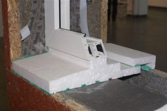

Pewnie mnie zagryziecie za to o co spytam, ale co to jest ten ciepły montaż?? Czytałam o tym i czytałam, ale i tak nic z tego nie wiem icon_sad.gif
Szanowna Pani Mario, nie będzie tak źle. Czasem zdarzy się kłapnąć zębiskami damę w emocjach, ale żeby zaraz zagryźć? Co to, to nie icon_biggrin.gif
A tak poważniej, to wypada zacząć od samego pojęcia "ciepły montaż", które nie jest poprawne i nie oddaje istoty sprawy. Poprawna nazwa, to "montaż warstwowy" i tego się trzymajmy.
99,9% polskich montażystów, montuje w Polsce 98% okien w sposób powszechnie przyjęty, acz od lat w całej Europie uznany za niewystarczający albo nawet nieprawidłowy, czyli po mechanicznym połączeniu okna z murem (kotwami, dyblami lub innymi łącznikami), szczelina dylatacyjna pomiędzy oknem, a murem (konieczna) wypełniana jest z reguły pianką poliuretanową (pianka PUR) stanowiącą bezpośrednią izolację termiczną połączenia okna z murem. Po jej rozprężeniu w szczelinie i częściowym utwardzeniu, okno jest poddawane dalszym zabiegom, np. obróbce tynkarskiej (wymiana okien) lub najpierw ułożeniu zewnętrznej warstwy docieplenia, a dopiero potem obróbce tynkarskiej (obiekty nowopowstające). I... już. Niestety, to za mało i zgodnie z obowiązującymi zasadami sztuki i wiedzy budowlanej taki sposób montażu należy uznać za niewystarczający i wykonany dopiero w 1/3.
Montażystów mamy... jakich mamy. Inwestorów zresztą też icon_biggrin.gif Jedni i drudzy zapominają o podstawowych prawach fizyki i fizykochemicznych właściwościach materiałów, których używa się do montażu.
Generalnie do wykonania warstwy termoizolacyjnej połączenia okna z murem używa się dwóch materiałów, wspomnianej wyżej pianki PUR lub wełny mineralnej. Oba materiały mają tę zaletę, że są "ciepłe" czyli mają tak zwaną niską przewodność cieplną, ale oba mają też wspólną wadę! Są nasiąkliwe!!! Zawilgocona pianka PUR lub wełna w istotny sposób traci lub obniża swoje właściwości termoizolacyjne. Tym samym w miejscu zawilgoconej warstwy termoizolacyjnej powstaje tak zwany mostek termiczny, który przyczynia się do zwiększenia strat ciepła w tym miejscu. Żeby było bardziej obrazowo.
Pani Mario, zapewne w chłodne jesienne dni ubiera Pani sweter i wtedy jest Pani ciepło. Jeśli w tym ubraniu złapałby Panią deszcz i nomen omen wełna nasiąkłaby wodą, ciepło już Pani nie będzie, do czasu aż sweter nie wyschnie, czyż nie tak? No to dokładnie to samo dzieje się z pianką PUR lub wełną w szczelinie dylatacyjnej. Mokra, nie izoluje! Aby Pani sweterek nie zamókł, ima się Pani różnych sposobów, np. parasol, peleryna itp. To samo należy zrobić z pianką w szczelinie dylatacyjnej. Trzeba ją czymś osłonić przed wilgocią i w ten sposób stworzą się warstwy. Sposób powstawania warstw może być różny, a cel ochrony danej warstwy zależeć będzie od "źródła wilgoci".
Od wewnątrz, w piankę wnika wilgoć pochodząca z pary wodnej znajdującej się w pomieszczeniu. Zatem warstwa wewnętrzna musi mieć właściwości paroizolacyjne. Od zewnątrz, pianka będzie narażona na wilgoć pochodzącą z opadów deszczu. Zatem warstwa zewnętrzna musi być nazwijmy to wodoodporna i nienasiąkliwa, to po pierwsze. Po drugie z pewnością zauważyła Pani, że po jednoczesnym założeniu swetra i peleryny przeciwdeszczowej, pomiędzy tymi warstwami odzieży też lubi być jakby wilgotniej. Aby tego uniknąć odzieżowcy wymyślili "oddychające tkaniny". To samo wymyślili okniarze, tworząc materiały, które są jednocześnie wodoodporne, ale i paroprzepuszczalne, co pozwala naszej piance i Pani sweterkowi pozostawać suchymi niezależnie od warunków klimatycznych w pomieszczeniach, jak i na zewnątrz pomieszczeń.
Podsumowując, celem "montażu warstwowego" jest nie dopuszczanie do zawilgocenia uszczelnienia termoizolacyjnego (warstwy środkowej) w szczelinie pomiędzy oknem, a murem. Ten efekt uzyskuje się stosując po stronie wewnętrznej okna (warstwa wewnętrzna) materiały izolacyjne o dużym oporze dyfuzyjnym (paroizolacyjne), a po stronie zewnętrznej okna (warstwa zewnętrzna) materiały paroprzepuszczalne i wodoodporne.
Wracając do potocznej nazwy "ciepły montaż", to jeśli już komuś wadzi prawidłowa nazwa "montaż warstwowy" lepiej byłoby na przykład używać nazwy "montaż suchy" albo "montaż szczelny", bo to bliższe sensowi tej roboty.
Szanowna Pani Mario, nie wiem czy tym przydługim wywodem coś wyjaśniłem, ale z pewnością "nie zagryzłem". Co do gryzienia dam w emocjach, to... jestem otwarty na dalsze okienne opowieści icon_biggrin.gif icon_biggrin.gif icon_biggrin.gif
Pozdrawiam

Przy montażu "własnoręcznym" pocięte paski membrany wysoko-paro przepuszczalnej wg mojego majstra powinny mieć wolną przestrzeń (tak jak pod dachówką, bo bez luki przecieka) - jeżeli tak, to jak można tę przestrzeń uzyskać wklejając membranę na piankę montażową od zewnątrz i potem jakaś luka powietrzna? ktoś ma pomysł, czy może tej luki nie potrzeba?
Folia od środka jest paroizolacyjna, więc pewnie może stykać się z pianką montażową.

a o co chodzi z (promowane przez różne wydawnictwa) montażem okien w warstwie izolacji?
Chodzi o "prostowanie" przebiegu izoterm przez układ ściana/szczelina dylatacyjna/okno i uzyskanie na wewnętrznej płaszczyźnie okna temperatury odpowiednio wyższej od punktu rosy. (Do niedawna było to 10 C, teraz mówi się o 13 C)

czy warto "wysunąć" okno (w ścianie 2warstwowej) w warstwę styropianu?
Trudno to zagadnienie rozpatrywać w kategoriach "warto/ niewarto". To się po prostu liczy dla konkretnego obiektu.

Montaż w warstwie docieplenia? Pisałem już. Robi się to dla uzyskania korzystniejszego rozkładu temperatur w układzie ściana/szczelina dylatacyjna/okno.
Montaż warstwowy? Dla pełnej ochrony przed wilgocią izolacji termicznej znajdującej się pomiędzy ramą okna, a murem.

Witam
Moze niedoczytalem - ale jak wykonac "cieply montaz" gdy budynek jest juz ocieplony 15cm styropianu i zaciagniety siatka sciany z ceramiki (porotherm 24cm) i dodatkowo do okien beda rolety nadstawne?
Napisano
Cytat
Witam
Zakładam, że styropian zachodzi na ramę okna (węgarek). Od zewnątrz taśma rozprężna (góra i boki) na dole w zależności od przyjętego rozwiązania. Przypuszczalnie najprościej będzie zastosować folię paroprzepuszczalną. Od wewnątrz folia paroizolacyjna na całym obwodzie okna.
  • 3 miesiące temu...
Napisano
Witam
Proszę o odpowiedź na nurtujące mnie pytania, na które nie mogłem znaleźć jednoznacznej odpowiedzi (może takiej nie ma ;) )
1. Czy montaż okien w świetle muru w systemie SWS jedynie zapobiega ewentualnemu zawilgoceniu pianki i ściany przy oknie czy wpływa też na przebieg izoterm. Znalazłem rysunek poglądowy do sytuacji jaka jest dokładnie u mnie na budowie - http://auto-dom.com.pl/rys/izoD.jpg - 24cm pustak ceramiczny + 15cm styropian. Czy przebieg izoterm przy montażu "tradycyjnym" i z wykorzystaniem SWS będzie taki sam jak w rysunku po lewej stronie?
2. Jak wygląda przebieg izoterm w przypadku wysunięcia poza mur części szerokiego profilu np Alphaline VEKA?
3. I w końcu czy jedynym najkorzystniejszym energetycznie rozwiązaniem jest montaż w izolacji na konsolach? Jak taki montaż połączyć z systemem SWS i ile należy wysunąć okno od ściany?
Niestety wile tych pytań bez odpowiedzi gdyż w moim regionie znalazłem jedną firmę która kiedyś robiła montaż na konsolach JB-D a cała reszta robi wielkie oczy...
woj. lubelskie, kiedyś centralna Polska ;)
Napisano
Przy 15cm ociepleniu nie ma sensu wysuwać okien całkowicie w warstwę ocieplenia i stosowanie wsporników JB-D.
Montaż z licowany z płaszczyzna muru, lub ewentualnie lekkie wysunięcie okna po za lico (do 50% głębokości ramiaka) powinno spełnić Twoje oczekiwania.
Do tego dobre uszczelnienia przylgi z zastosowaniem taśm paroszczelnych i prawidłowe obrobienie węgarka uniemożliwi przemarzanie przy jednoczesnym zachowaniu estetyki montażu.
Napisano
a mi w tym coś nie gra
- po co tak okno "odsadzone" do środka? (rysunek , gdzie jest be)
- przy wysunięciu (licowaniu) mur oddzielony jest od ramiaka pianą montażową więc zastosowanie tego (zapewne nie taniego) gadżeciku jest raczej zbędne
Napisano
Cytat
Oprócz uszczelnienia przestrzeni i zaizolowania cieplnego pod oknem ważny jest także pewny montaż parapetu zewnętrznego i wewnętrznego.

Napisano
o i jeszcze jedno
co prawda nie narażone na UV, ale jednak bezpośredni kontakt z powietrzem zewn, wydaje mi się, że styro będzie się w miarę szybko utleniało

Napisano
Cytat
