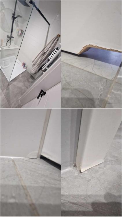

Mamy prysznic typu walk-in tuż obok drzwi i po 1.5 roku od strony prysznica spuchła ościeżnica i podcięcie na drzwiach (jak na zdjęciach). Będę robić remont i zastanawiam się, jak tego uniknąć w przyszłości? Z czego wynika ten problem? Pod ościeżnicą jest silikon, a od podłogi do podcięcia jest na tyle daleko, że z podłogi nie złapie wilgoci. Nigdy nie zalaliśmy podłogi, podczas kąpieli zawsze kładziemy dywanik kąpielowy, żeby zebrał całą wodę, nie myjemy mopem na mokro. Deszczownica i słuchawka są w odległości 1.5 m od ściany i choćbym się starał to zawsze parę kropel pryśnie w tamte okolice, ale nie sądziłem, że od tego może tak spuchnąć. Włączamy wentylację mechaniczną i drzwi przez prawie cały czas są otwarte, więc nie powinno być zbyt wilgotno od pary.
Napisano (edytowany)
Jak będziesz robił remont, to kup PRAWDZIWE DRZWI i PRAWDZIWĄ OŚCIEŻNICĘ, to znaczy drewniane i dobrze zaimpregnowane...
Te, aktualnie zainstalowane są z płyt MDF - tak skrzydło drzwiowe, jak i ościeżnica...
Czasem te z MDF służą dłużej, jak się miejsca przecięcia płyty dobrze nasyci jakimś impregnatem i - przy ościeżnicy dodatkowo zabezpieczy DOBRZE POŁOŻONYM (na odtłuszczonych powierzchniach) silikonem...
W Twojej łazience widać, które elementy były docinane i nie zabezpieczone - skracane pionowe elementy ościeżnicy i nacięcie wentylacyjne w skrzydle...
MDF pije wodę i z posadzki i z powietrza jak gąbka:zalamka:

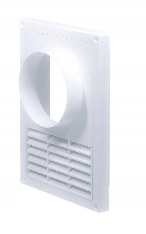

Najwyraźniej jednak wentylacja nie jest wystarczająco skuteczna, skoro ościeżnica "puchnie" od wilgoci. Podejrzewam, że wentylator w łazience blokuje przepływ powietrza, gdy jest wyłączony. Tam powinna być założona powiększona kratka, tak aby powietrze mogło normalnie przepływać obok wentylatora. Podobne stosuje się do podłączenia okapów. Dlatego trzeba szukać ich jako kratek do okapów albo kratek podwójnych.

Jeżeli puchnie tylko od strony prysznica, to też kwestia wentylacji? Bo tak na "oko" ta mechaniczna ładnie wyciąga - np. na lustrze para praktycznie w ogóle się nie zbiera podczas prysznica ani po. Jedyne, co zauważyłem, to że zawsze są jakieś pojedyncze kropelki na ścianie na przeciwko prysznica i w okolicy (w tym lewa strona ościeżnicy i drzwi).
Podsumowując - dobrze rozumiem, że przy MDF nie ma na to puchnięcie rady i można jedynie opóźniać problem impregnatami, lakierami i silikonem? A jedyne trwałe rozwiązanie to dobrze zaimpregnowane drzwi drewniane i ościeżnica drewniana dobrej jakości?

Oczywiście to nie znaczy, że wentylator musi pracować przez cały czas... On ma tylko w krytycznych sytuacjach PRZYSPIESZYĆ wymianę powietrza, w grawitacyjne działanie powinno być CIĄGŁE...
Czyli koniecznie musisz zastosować kratkę typu pokazanej w poście #4

Nie, te chlastane piłą, popatrz na 2 zdjęcie, przesuwaj wzrok po tym przycięciu, aż  twój wzrok spocznie na miejscu poza przycięciem, po lewej, tam drzwi są z 1 cm, bardzo blisko podłogi i mimo to wyglądają nieźle. .:bezradny:
